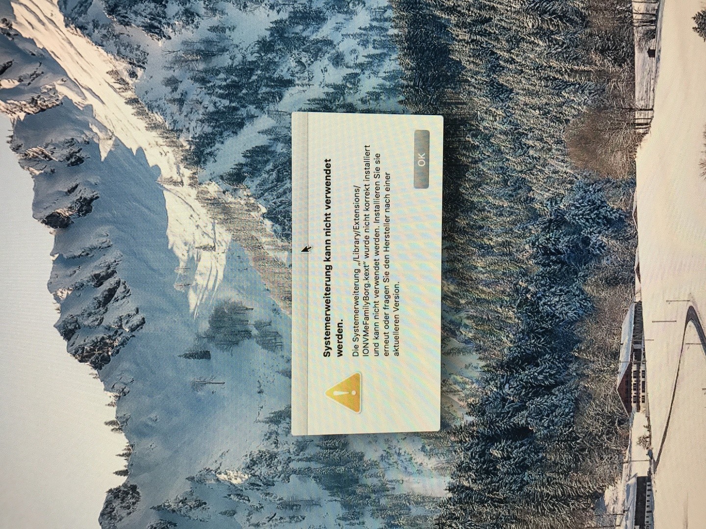

Ja, erledigt... wollte Neustarten, jetzt kommt das hier...
egal auf welche ich Booten möchte...
EDIT: hab jetzt die NVME ausgesteckt und ohne chaches gestartet... jetzt komm ich wieder ins system rein...
aber trotz neuinstallation des Paches von Rehabmen ändert sich nichts....
Sprich wenn ich das erzeugte Kext mit Kext Wizard installiere kommt wieder die Meldung Systemerweiterung kann nicht verwendet werden blablabla....
EDIT 2:
Hab am Nachmittag nochmal einiges versucht, aber ist zu keinem anderem Ergeniss gekommen... ich bin verzweifelt! Bei jedem Versuch sagt mir der Hac das die Systemerweiterung nicht verwendet werden kann...

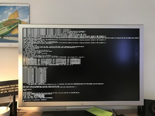

Wenn ich die NVMe im Rechner habe und booten möchte, dann gibts nen Kernel-Panic. Wenn nicht, kann ich über die Backup-Platte booten. Mittlerweile ohne das ich die chaches "ausblende".
Kann mir jemand helfen??

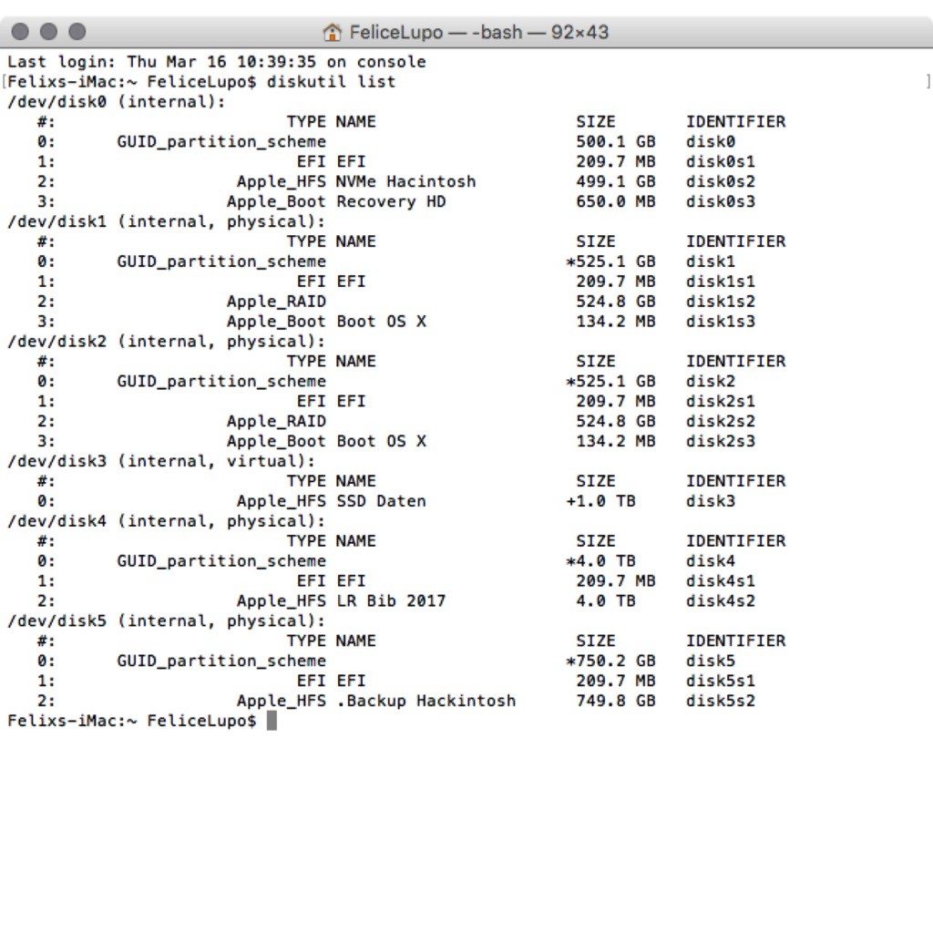

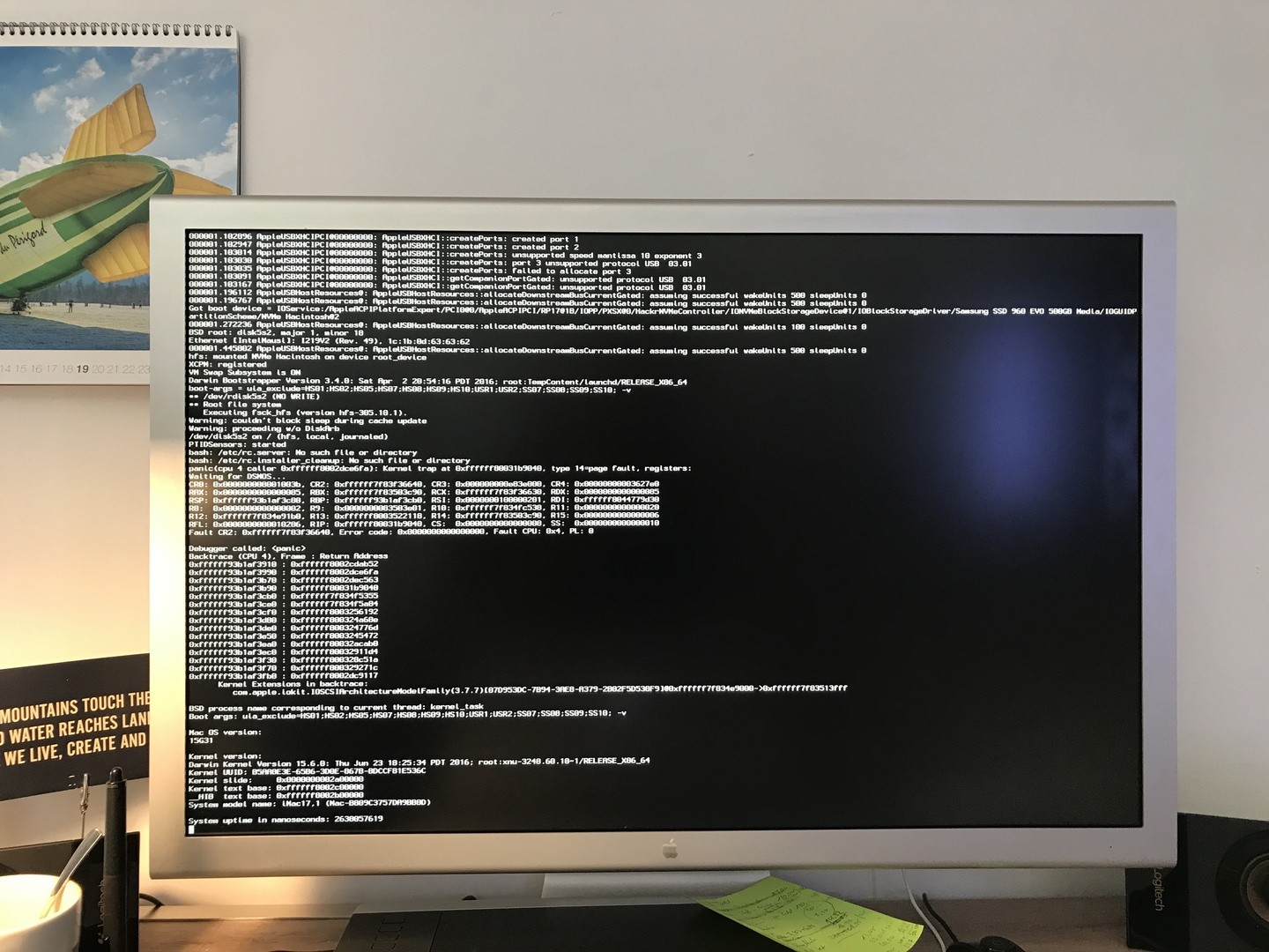

EDIT 3: Nachdem ich einiges probiert habe, kann ich die NVMe nun wieder mounten.
Aber wenn ich über die NVMe booten möchte kommt noch immer ein Panic (Screenshot)
Was habe ich gemacht:
- Ich hab die Einträge in Clover wie hier beschrieben eingetragen: Anleitung: Sierra auf NVMe SSD installieren (Clover)
- die Pachtes von Rehabman komplett gelöscht.
Jemand eine Ahnung wie ich die Kuh vom Eis bekomme?
Muss ich die NVMe komplett Platt machen und via CCC neu bespielen?
EDIT4:
Konnte das problem jetzt vollständig lösen. Unter S/L/E hat sich doch noch ein NVMe Hack von Rehabman eingeschlichen. Nach dessen beseitigung bootet er wieder normal von der NVMe.
