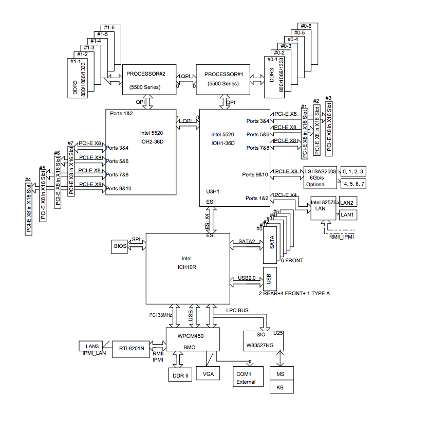

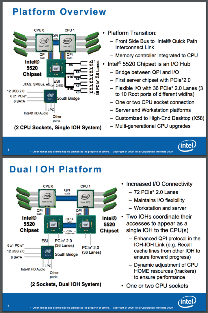

    Ich habe 10.11 auf einem X8DTH-6F Motherboard von SuperMicro mit zwei Prozessoren laufen. Dieses Board hat 7 PCI-Express Slots. Davon werden aber nur 3 erkannt (die zur CPU 1 gehören) . Die anderen 4 Slots nicht (hängen an CPU 2).
    Ich kann aus dem Output von lspci nicht wirklich etwas erkennen - aber vielleicht jemand, der sich mit PCI etc. auskennt :)
    Hier https://www.reddit.com/r/hacki…dth6f_missing_pcie_lanes/ hat demand das gleiche Problem - es sieht so aus also ob der zweite PCI Hub nur über den ersten zu erreichen ist. Kann man so etwas in der DSDT mappen, damit OST den auch sieht?
    Habe den Output von lspci und meine dsdt einmal angehängt und zwei erläuternde Bilder über die Verknüpfung der PCI Hubs.
    Danke
