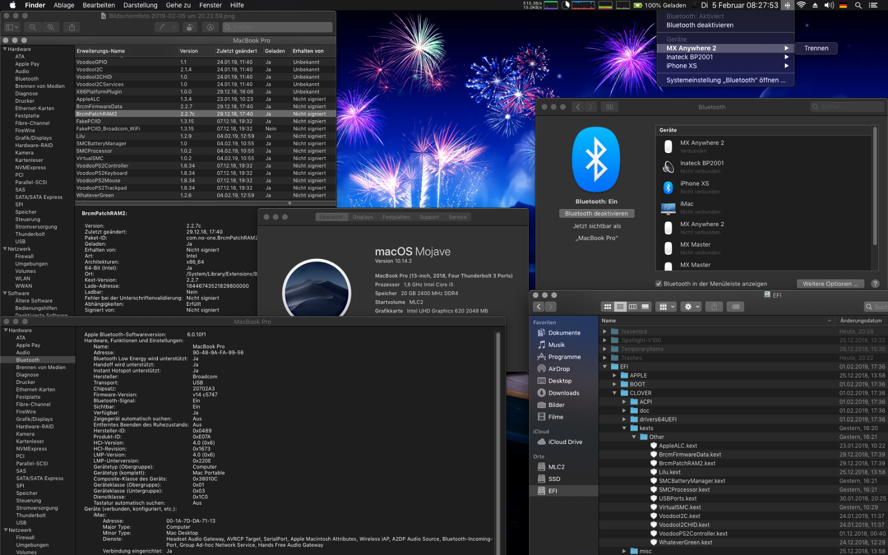

Habe nur BrcmFirmwareData.kext und BrcmPatchRAM2.kext in S/L/E und in Clover unverändert installiert, repo wird bei mir nicht benötigt weiß nicht warum, ev. war das drin, dann habe ich das gelöscht, funktioniert trotzdem gut.
Die Karte * ``[0a5c:216f]`` Dell DW1560 (4352/20702) schein mit diesen Kext getestet zu sein...
Aber der hat die Karte mit den selben ID wie ich. Hier gibt es auch andere Lösungsansätze, vielleicht die Probieren.
Wurde mich natürlich auch interessieren, da ev. geht der Kext mit zukünftigen Versionen nicht mehr.

Zu alt kann nicht sein, entweder passt die Karte nicht oder anderes Problem. Habe genau die 2 Kexte installiert, und keine Ausfälle mehr gehabt, seit mehr als 1 Monat, davor alles mögliche ausprobiert, DSDT Patchen, boot args usw. hat alles nichts gebracht, immer wieder war BT nach dem Aufwachen nicht mehr da.
Hier meine Konfiguration.
Hatte auch das Problem mit dieser Karte, das einzige was geholfen hat, ist dieses Kext von tluck, wie hier beschrieben. Seit dem ist der BT nicht mehr nach dem aufwachen gestört.
Um richtigen Speedstep zu bekommen muss man noch FrequencyVectors anpassen, z. B. wie hier, im Bild.
Damit geht bei mir die CPU bis auf 400MHz runter.

Funktioniert so gut wie alles. Hier ist mein EFI Ordner.
Weitere Kexte in Extensions Ordner sind auf dem Bild zu sehen.
