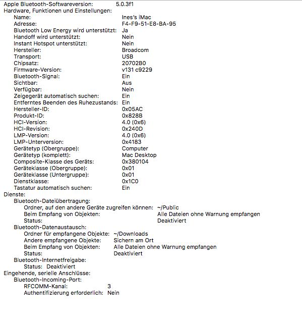

Jetzt hänge ich leider an der Bluetooth-Funktionalität der BCM94331CD- Wie so manch anderer habe ich das gute Stück aus Fernost aber leider steht bei "Handsoff" und "Instant Hotspot" bei mir NEIN während bei allen anderen scheinbar JA steht
Hab schon gelesen, daß am Kabel was verdreht gepolt sein kann, aber davon habe ich ehrlich gesagt gar keine Ahnung. Weiß also nicht, ob es eine Treiber-Sache ist oder ob ich was am Kabel machen müsste....

WLAN läuft prima, Bluetooth wird zwar erkannt, funktioniert aber nicht
Die beiden Rehabman-BT-Kexts habe ich mal testweise unter S/L/E eingefügt und dann mit dem Kext-Utility die Permissions repariert.
Bluetooth ist jedenfalls verfügbar, aber ich kann weder das WAcom-Tablett koppeln, noch Airdrop nutzen.
Habe mir auch schon gedacht, daß die Kabel evtl. falsch belegt sind (war hier ja bei einigen der Fall), aber ich kenne mich da leider überhaupt nicht aus und die Kabel vom Frontpanel (USB1) sehen ganz anders aus wie die, die bei dieser Karte dabei waren.... Kann mir vielleicht jemand dabei helfen?
