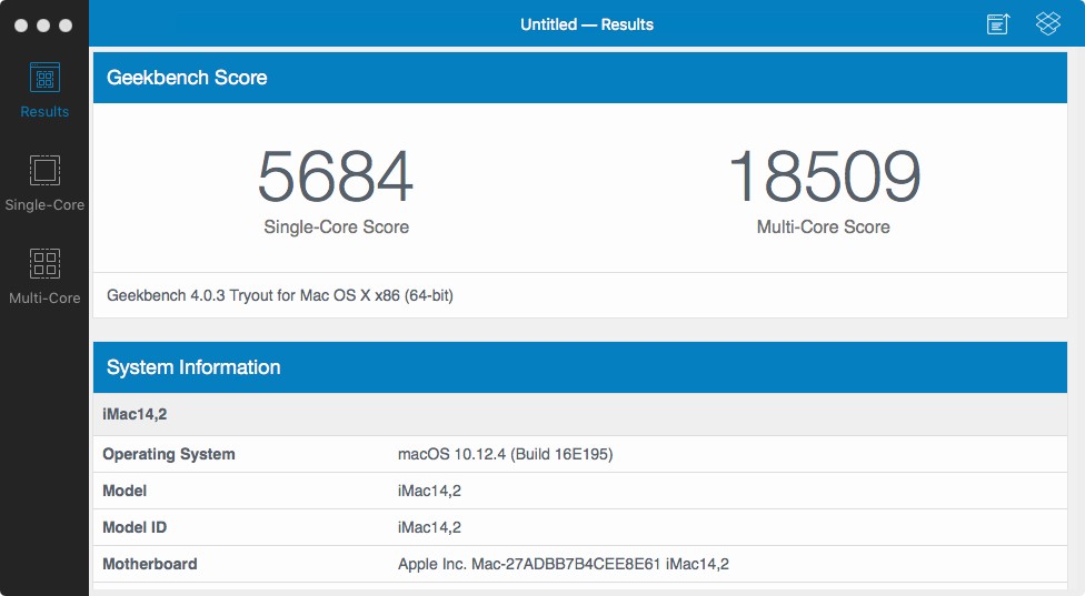

Der Rechner wird per Firewire mit einem LIO-8 von Metric Halo betrieben. Zahlreiche USB Geräte wie Masterkeyboard, Midi Controller, usw. laufen problemlos. Die Performance in Cubase 9 Pro ist beachtlich, verglichen zu meinem iMac late 2012 i7 rund dreimal so viel Leistung (Plugins, Spuren, usw.) Ich habe ausserdem als Hauptmonitor eine 40" 4k von LG laufen, als Zweitmonitor für den Analyser einen Samsung 1080p 24" und als dritter im Bunde, einen USB Monitor von AOC für diverse Mixer und Monitorcontroller-Software.
Getacktet auf 4,6Ghz, mittels der von Gigabyte eigenen Bioseinstellung und er läuft stabil mit höchsten mal 65°C.

Der Rechner läuft jetzt auf Sierra 10.12.4 mit allen Features (iMessages, Handoff, usw...) Die Taktung wurde auf 4,6Ghz angehoben, wobei es zu keiner Temperaturerhöhung jenseits der 65°C kommt. Der Rechner ist nicht hörbar im Studiobetrieb, was für mich absolut wichtig ist. Genaueres bzw. Bilder werde ich in einem anderen Thema posten.

Hast du schon ein Geekbench laufen lassen?
