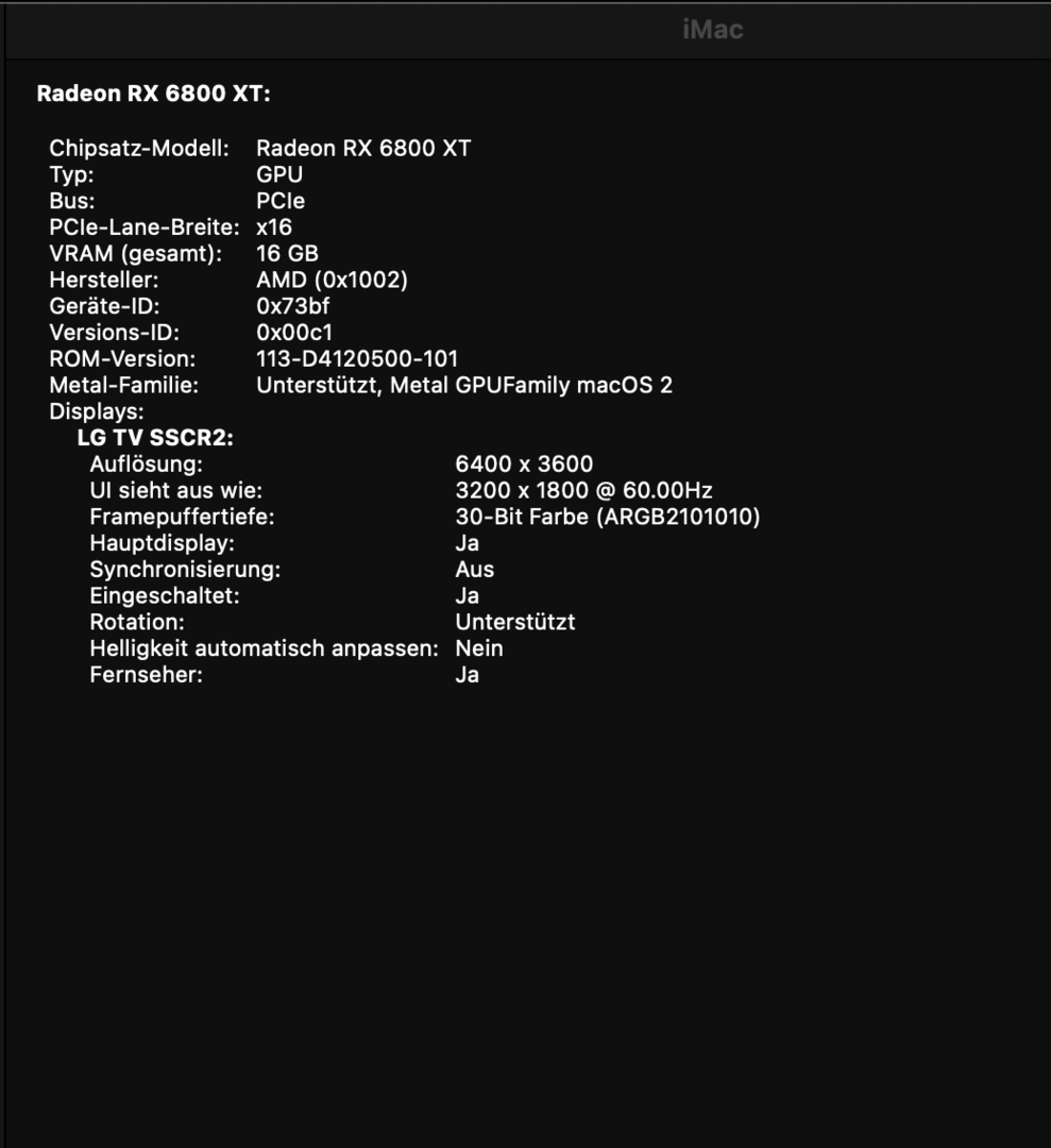

HI,
ich hab einen LG 50 Zoll nanocell 50PA869 TV als Monitor. Ich habe das Problem das ich er nur mit 30Hz läuft(System steht 60Hz) und er zeigt mir eine seltsame Auflösung auf.
Habe noch ne alte OSX Version drauf.
Kennt jemand ein Workarround oder kann mir bei meinem Problem helfen?

Also wenn ich CSM ünterstützung ausschalte habe ich unter Windows / BAR aktiv. Dann bootet aber Mac nicht mehr. Habe auch irgendwie das Gefühlt dass ich nur 30Hz Bildschirm Frequenz habe. Also ganz flüssig ist das ganze nicht. Unter windows habe ich 120 Hz ( oder ich hab mich schon an die 120Hz gewöhnt ) .
Was muss ich den einstellen damit ich ohne CSM Mac starten kann?
Ja ist disabled. sonst bootet Mac nicht mehr. Denke nicht das es waas mit dem EFI settings zu tun hat, weil er es schon im Bios macht. Oder irre ich mich da?
Ich hab einen Bug und keine Ahnung wie ich das Fix kann.
Ich hab schon im Bios und in MacOS so Grafik glitches... Hab die 6800XT mit HDMI 2.1 an meinem LG 50 Zoll angeschlossen.
CSM Unterstützung ein oder ausgeschaltet. Bringt keinen erfolg. Warum auch immer, als ich es das erste mal gemacht hatte die Einstellung funktionierte es. Jetzt leider nicht mehr. Wenn der Hacke in Windows Bootet, hab ich keine Probleme ...
ich hab auch eine 6800XT und habe einen 50zoll LG Nanocell TV mit 120Hz.
Kann man die Refreshrate irgendwie einstellen? Die Bildqualität ist auch im vergleich zu windows richtig kacke xD
Bei mir in den Infos steht auch dass es angeblich 72 Zoll Display ist
Hat auf anhieb direkt geklappt
