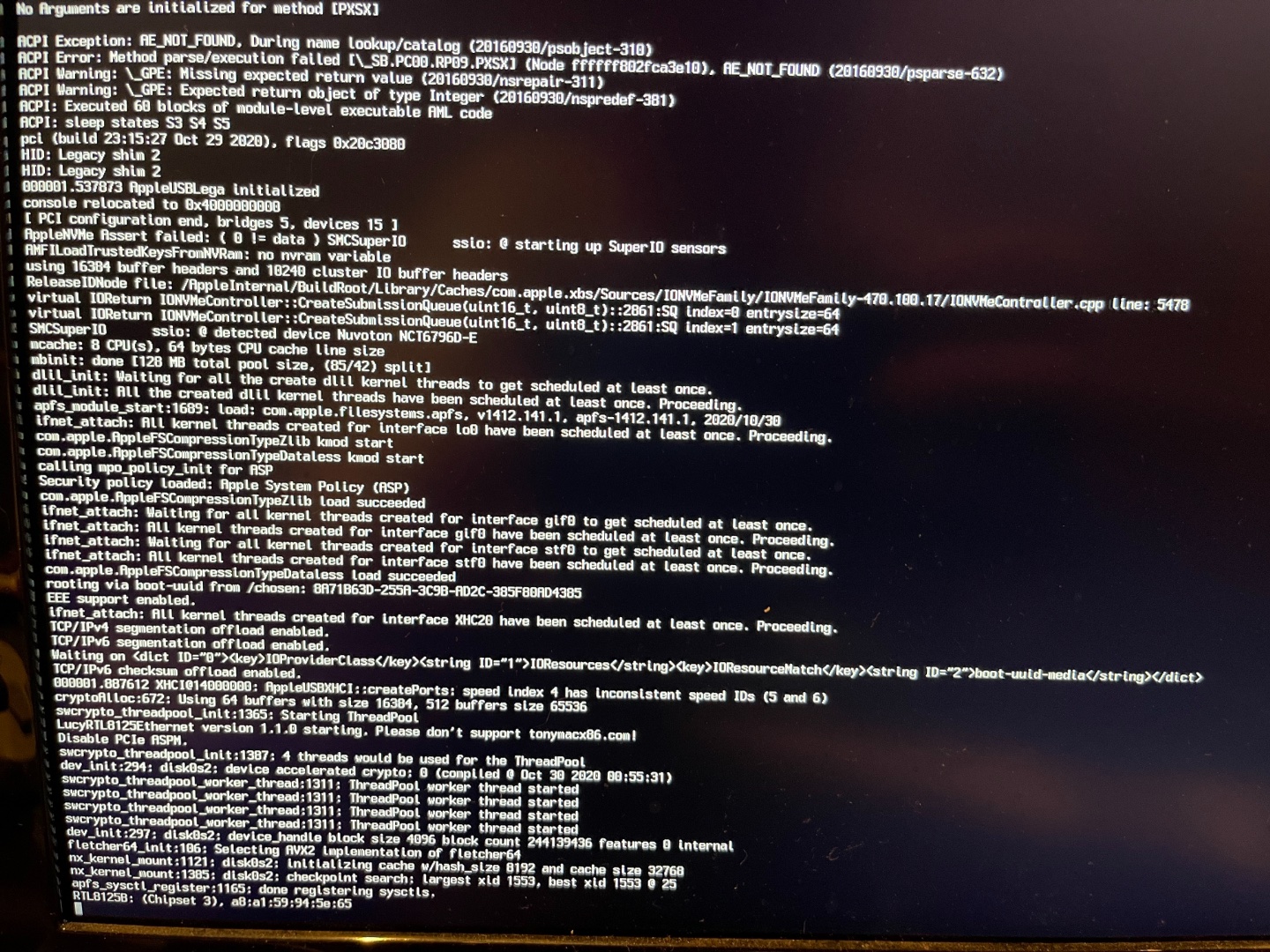

    Ich bin ja selbst totaler Laie in diesen Dingen wenngleich ich auch vor 2-3 Jahre mit Glover schon mal einen Hackintosh aufgebaut bekam. Am WE werde ich wohl wieder etwas Zeit finden, mich mit dem Thema genauer zu beschäftigen. Meine derzeitige Ausstattung ist im Profil hinterlegt, ich habe derzeit ein ASRock H570M-ITX/ac als Mainboard, einen i3-10100F, als Grafikkarte eine XFS R580 und 32 GB RAM Corsair Venegance LPX DDR4. Das Ganze steckt gut verpackt in einem Zalman M2 mini Gehäuse...achja, und ich hab ein Cooler Master V550 SFX zur Versorgung. Als Festplatte soll eine M.2 SSD von Crucial dienen.
    Habe den Tipp mit der Festplatte wahrgenommen und den Installer erstmal probeweise auf die interne Festplatte gemacht. Nun bootet das System bis in den Installer. Maus und Tastatur gehen zwar nicht und auch die Sprache ist Asiatisch und wird quasi automatisch gewählt aber es schaut alles schwer danach aus, dass es ein USB-Problem ist. Nun die alles entscheidende Frage: Wie macht man das mit dem USB Mappen wenn man kein lauffähiges macOS für den Hacky hat? Kann man das auch mit einem Linux machen? Da hab ich ja noch weniger Ahnung als ich sie jetzt schon hab und selbst das ist überschaubar.
    Am Ende Deiner Bilder taucht immer RTL8125 auf, wo es nicht weiter geht.
    Eigentlich ist es recht häufig der SMCSuperIO, bei dem es nicht weiter geht. Hat das mit der Netzwerkkarte zu tun?

    Hab einen anderen Port probiert, mit dem komme ich dann so weit wie oben im Bild von Post #28 gezeigt. Wieder auf den alten Port zurück gesteckt und da gehts jetzt genauso weit, das AppleUSBXHCI tritt nicht mehr auf.
    Hab mal versucht alles rein zu bekommen was du angesprochen hast. Gestern war es wohl definitiv zu spät. Schaut so aus als käme er zwar weiter, ab so wirklich startet es leider noch nicht. Bin mir aber ziemlich Sicher mit Hilfe des Forums den Hackintsoh ans Laufen zu bekommen. Im Anhnag der geänderte EFI-Ordner sowie der Log von OC. Vielen Dank schonmal für deine ausführliche Antwort cobanramo
    Hier noch der Screenshot wo es aktuell hängen bleibt:
