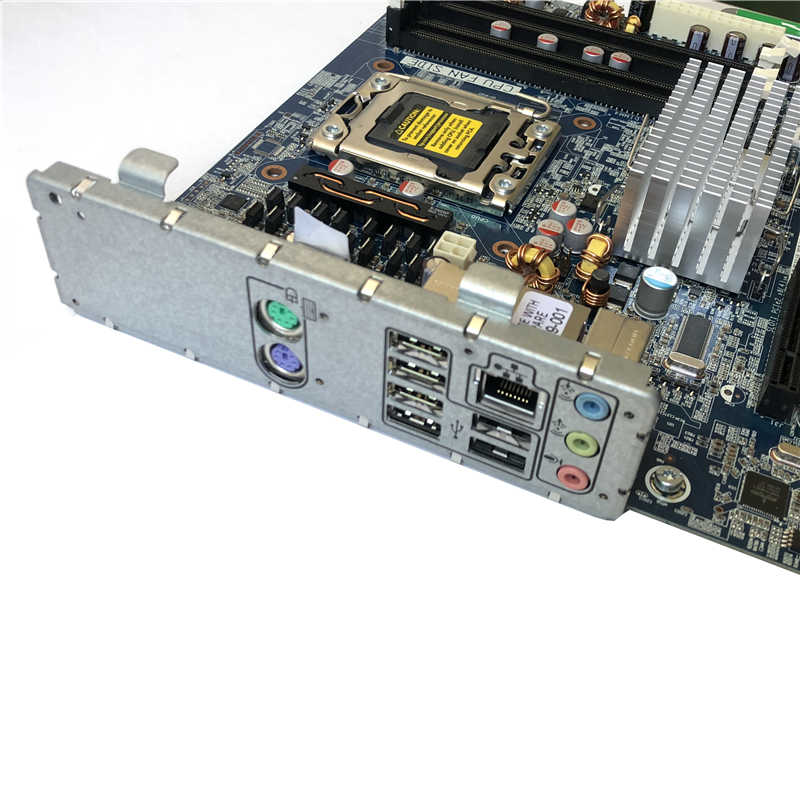

das Mainboard sitz auf einer Metallplatte und die I/O-Blende ist direkt am Blech.
Die I/O-Blende wurde abgedremelt.
mit Blende
ohne Blende
