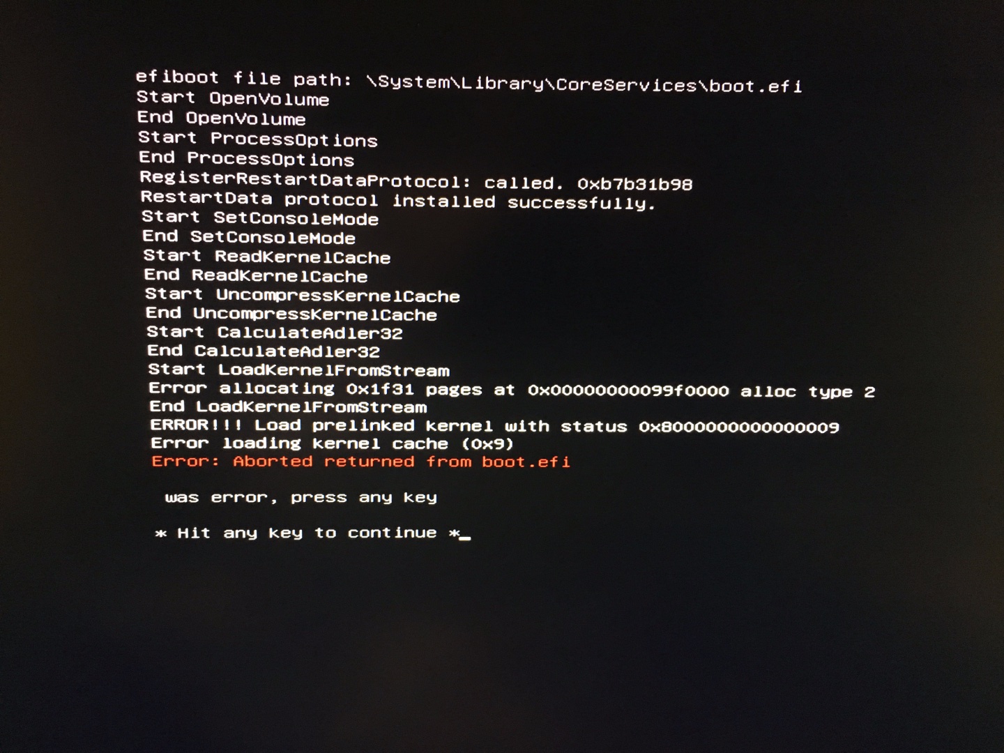

Wie sich jetzt grade herausstellt habe ich vergessen im Clover Configurator den hacken bei Nvidia zu setzen Problem jetzt ist das ich nachdem ich das getan habe folgende Fehlermeldung bekommen.

Der Fehler - Bild1 - könnte passieren wenn ein OsxLowMemFixDrv-64.efi oder ein anderer zweiter Aptiofix dabei ist.
Ok und wie kann ich das Fixen?

Ich bekomme nun aber wenn ich boote folgenden Fehler.

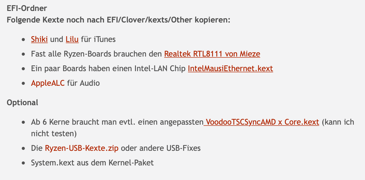

ich habe den IntelMausiKext genommen
USB klappt jetzt habe den USB Fix noch angefügt.
Muss ich beim VoodooTSCSync Configurator 8 oder 16 kerne angeben? (Ryzen 7 1700(wegen Hyper-threading)).
