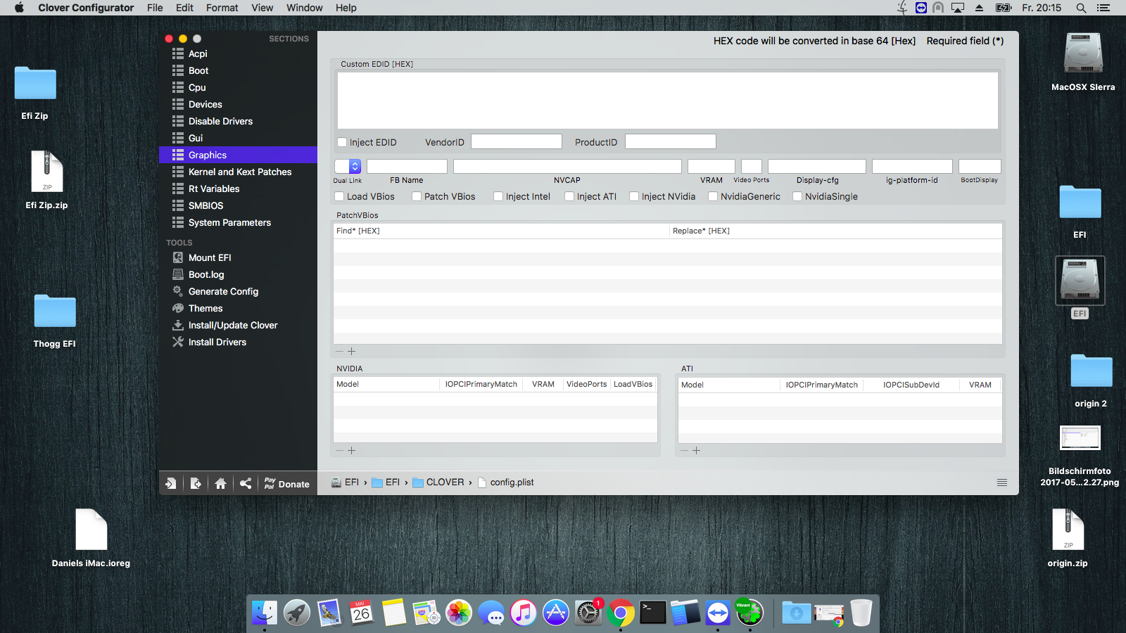

    @wl_michaelmichael: Ja ich hab hier zig EFI Ordner probiert unter anderem auch deinen.
    @Thogg Niatiz: Ich habe deinen EFI Ordner komplett in meine EFI Partition kopiert...vorher gemountet und meinen EFI Ordner gelöscht.
    Dann Reboot und nach dem Apfel kam direkt der Kreis mit dem Strich durch. Dann nochmal mit -v slide=0 gebootet Kernel Panic.
    Habe dann die config.plist aus deinem Ordner editiert, dort war ja kaum etwas angehakt.. :) musste Inject Intel anhaken.
    Habe dann noch bei Boot dart=0 -v geändert, danach bootet er normal durch.
    Allerdings geht das Touchpad immernoch nicht.
    LG
    Angehängter Efi Ordner ist für Sierra!
    Achtung Das Touchpad geht NICHT!
    Evt kann mir da jemand helfen
    Ausserdem habe ich immernoch manchmal das Problem das der Rechner einfriert wenn ich öfters mal ein Fenster minimiere bzw beim maximieren.
    Habe schon den Thread von Thogg Niatiz gefunden um das Vram zu erhöhen....das klappt leider nicht mir werden weiterhin 512 MB angezeigt!
