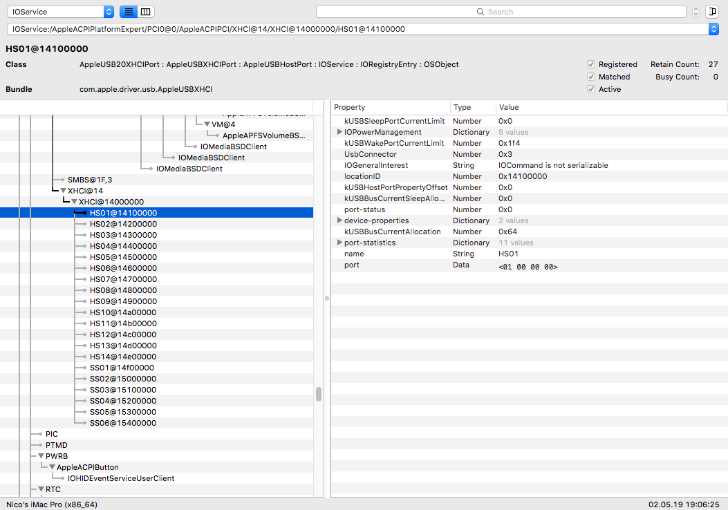

    Okay, also es war sicher die fehlende XHCI-unsupported.kext. Damit geht es jetzt nämlich wieder. Hätte ich wohl gleich nochmal probieren sollen, ob's daran liegt. Gut, jetzt nur noch die Frage: die drei Hubs enthalten ja TypC und USB3.0 Anschlüsse. Den USB-C Port kann nur entweder der HS10 mitführen oder der SS04, da hängen nämlich die ASRock USB-Controller dran. Über den IORegistry Explorer konnte ich gerade erschließen, dass an SS04 der Controller mit dem Typ-C-Port dran hängt, am HS10-Controller sind nur USB2.0 Ports. Hat das überhaupt Relevanz für die Kernel-Erweiterung? Konkret also habe ich erst mal nur noch die eine Frage: welche Option, also USB-C/USB2/USB3 muss ich den Controllern zuweisen?
    Ne, ne, das will ich auch gar nicht, ich muss ja auch verstehen, woran's liegt. Ich habe ein ganz anderes Problem, ich kann die kext gar nicht erst erstellen, weil ich ums Verrecken nicht hin bekomme, dass Hackintool mir die verwendeten Ports grün markiert und ich mir leider auch nicht über IOReg erschließen kann, welcher Port welcher ist. So weit, wie du vermutet hast, bin ich gar nicht gekommen.
    Edit: In Hackintool waren nach den Neustarts die Einträge immer noch grün. Programm auch immer beendet. Also irgendeinen Cache muss Hackintool verwenden. Ich habe also alle Einträge in der GUI raus und gleich auf neu laden gedrückt. Die grünen Einträge waren weg, die Liste wieder vollständig. Es war nur noch der eine Port grün. Auch beim einstecken verschiedener Geräte wurde nichts mehr grün. XHCI-unsupported hab ich auch raus. Gemountet wird der Stick an jedem Port, an dem ich ihn anschließe.

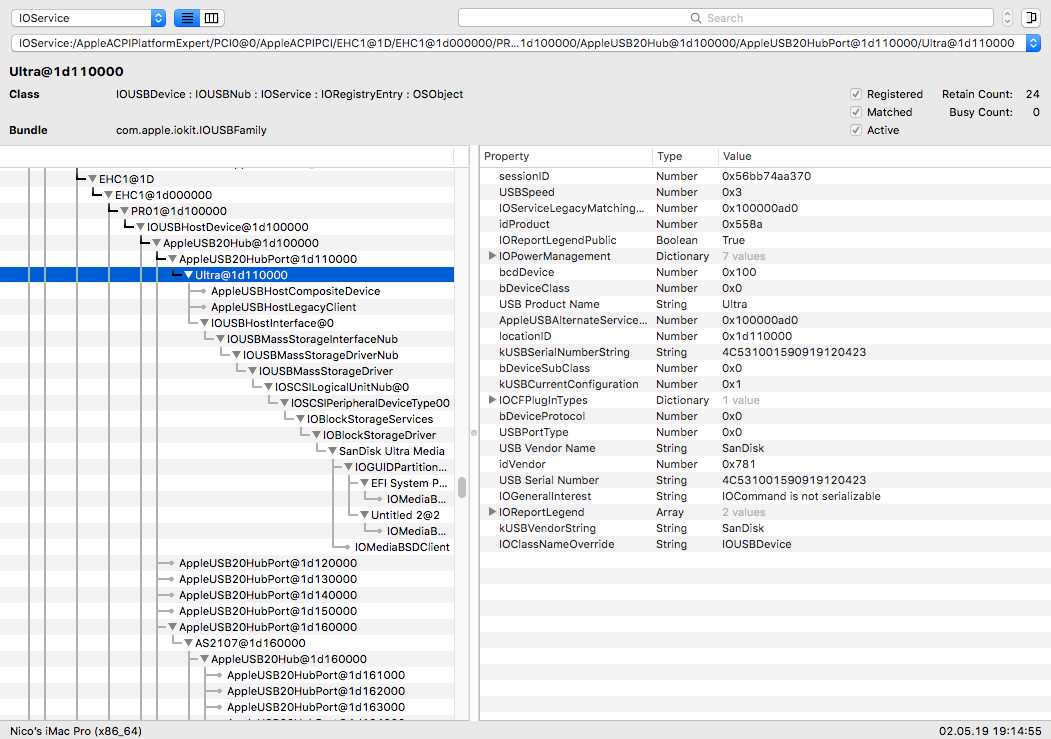

    Ich fühle mich gerade ziemlich blöd. Habe den IORegistryExplorer durchgeschaut. Die Geräte werden dort angezeigt. Hackintool jedoch markiert nur noch einen Port grün, das ist der PR01 mit Gerätename IOUSBHostDevice. Alle anderen machen keine Regung mehr, wenn ich einen USB-Stick einstecke oder die Maus bzw. Tastatur umstecke. Habe auch mal nach irgendeinem Cache gesucht, den Hackintool verwendet, um den mal zu leeren. Wurde aber nicht fündig. Kenne den Aufbau von MacOS aber auch noch nicht so gut.
    Edit: habe gedacht es könnte hilfreich sein mal ein paar Auszüge aus der IOReg hinzuzufügen. An PR01 scheint wohl der HUB zu hängen, an dem Maus und Tastatur wiederum dran hängen. Ansonsten kann ich da nicht viel mehr raus entnehmen.
    Edit2: Habe gerade noch ein Bild hinzugefügt, wie es aussieht, wenn des USB3 Stick an der Vorderseite des Gehäuses angeschlossen ist.

    Ich habe erst mal die XHCI-unsupported.kext in Clover gepackt. Dann Neustart. Ich hab einen USB3-Stick (habe leider keinen USB2-Stick) in einen Port nach dem anderen gesteckt, um zu sehen, welche USB-Ports grün werden. Leider werden nur die USB2 (HS05, HS06, HS13, HS14) Anschlüsse grün und die beiden Gehäuse-Anschlüsse mit USB3 (SS01, SS02). Ich habe dazu ein Bild in den Anhang. Der USB-Stick wurde bereits getrennt zum Zeitpunkt des Screenshots, Maus und Tastatur stecken aber zu dem Zeitpunkt in zwei der vier USB3 Ports von ASM1074. Das komische ist nämlich, dass der USB-Stick an allen Anschlüssen gemountet werden konnte, also funktionieren auch alle Anschlüsse. Von den beiden ASM1142-Anschlüssen mit 10GBit konnte ich nur den Typ-C mit meinem Handy und adb testen (wurde aber nicht grün bei Anschluss), für den anderen habe ich kein Gerät mit entsprechendem Anschluss. Dennoch scheint ja alles zu funktionieren, nur das Tool erkennt nicht die Verbindungen mit den genannten USB3 Ports leider nicht, also weiß ich auch nicht, welche das sind. Was mir nicht ganz klar ist, sind die Einträge HS10, PR01 und SS04. Die leuchten ja auch grün, sind aber keine der genannten Ports. Ich hoffe jemand kann mir dabei helfen.
