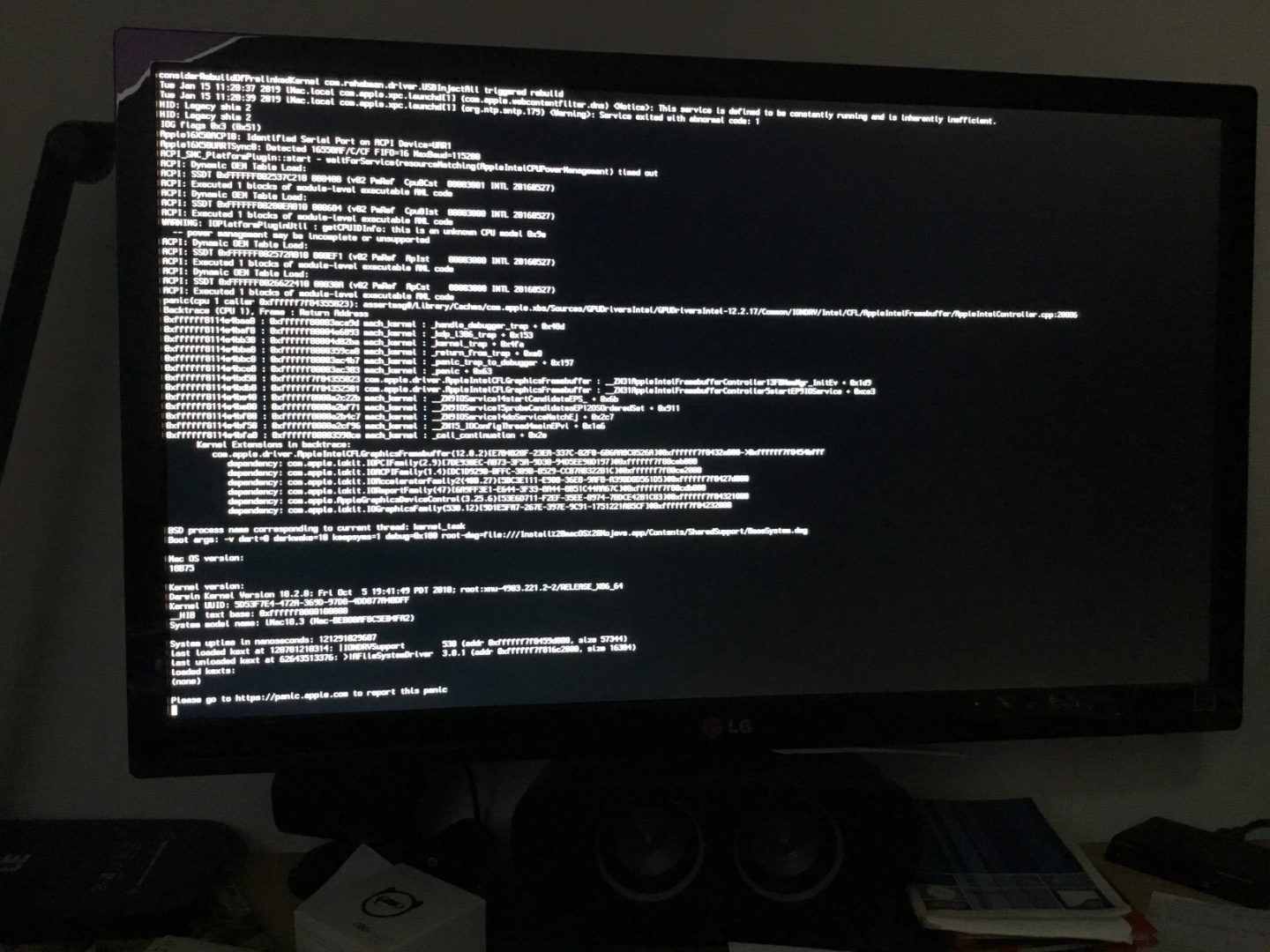

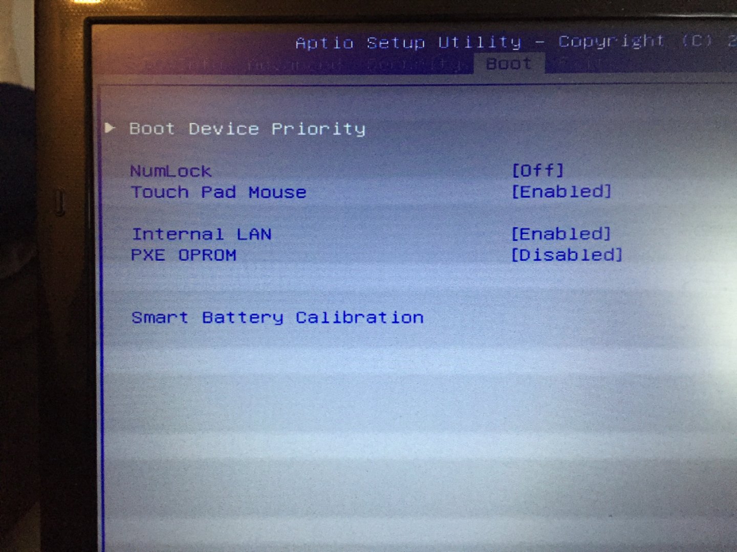

also das Foto stammt von einem Clean Install vom Hackintosh.( Das Problem konnte ich aber wieder beheben)

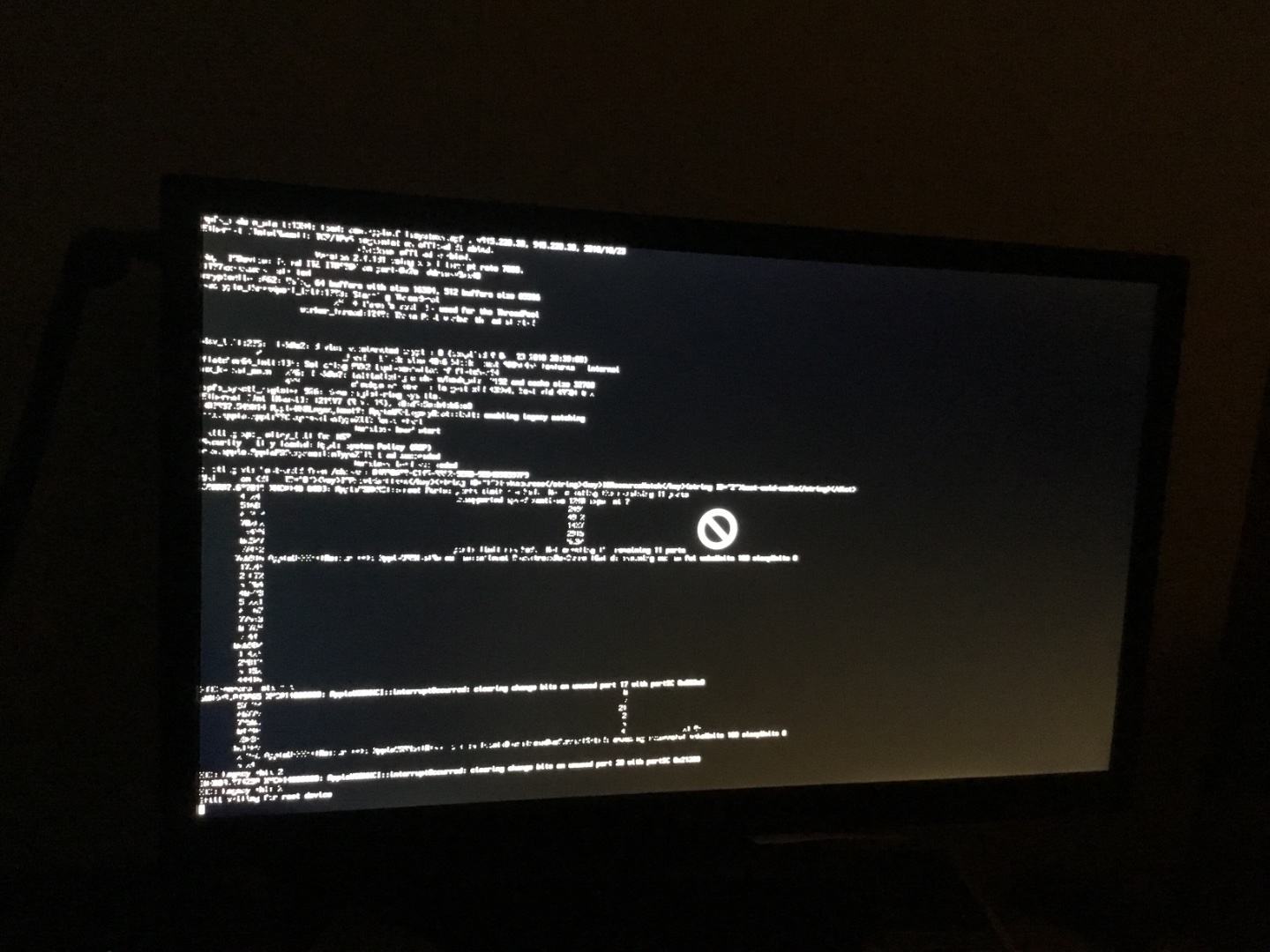

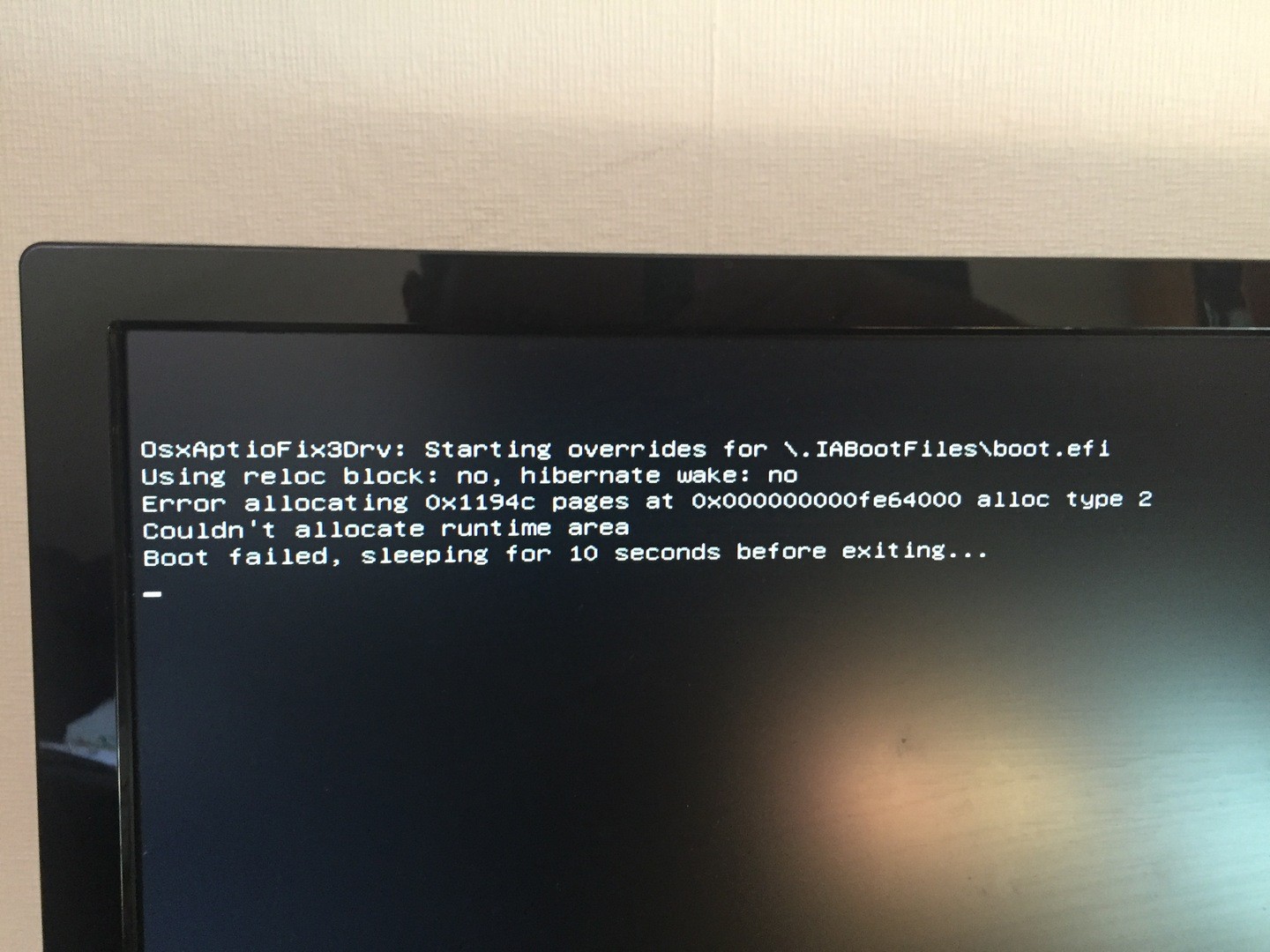

Das nächste Problem was ich nach dem Clean Install immer hatte, war das wenn ich den Web Treiber installierte und den Den PC Neustarte blieb der boot vorgang bei der hälfte stehen und war dann im Ruhezustand, den ich nicht wiederbeleben konnte. Das Problem konnte ich nun auch beheben indem ich wieder ein Clean install gemacht habe, anschließend die Kexte aktualisiert habe, dann das Apple Sicherheitsupdate installiert habe und erst zum schluss, den neusten Nvidia Webtreiber installiert habe. Seit dem funktioniert wieder alles.
