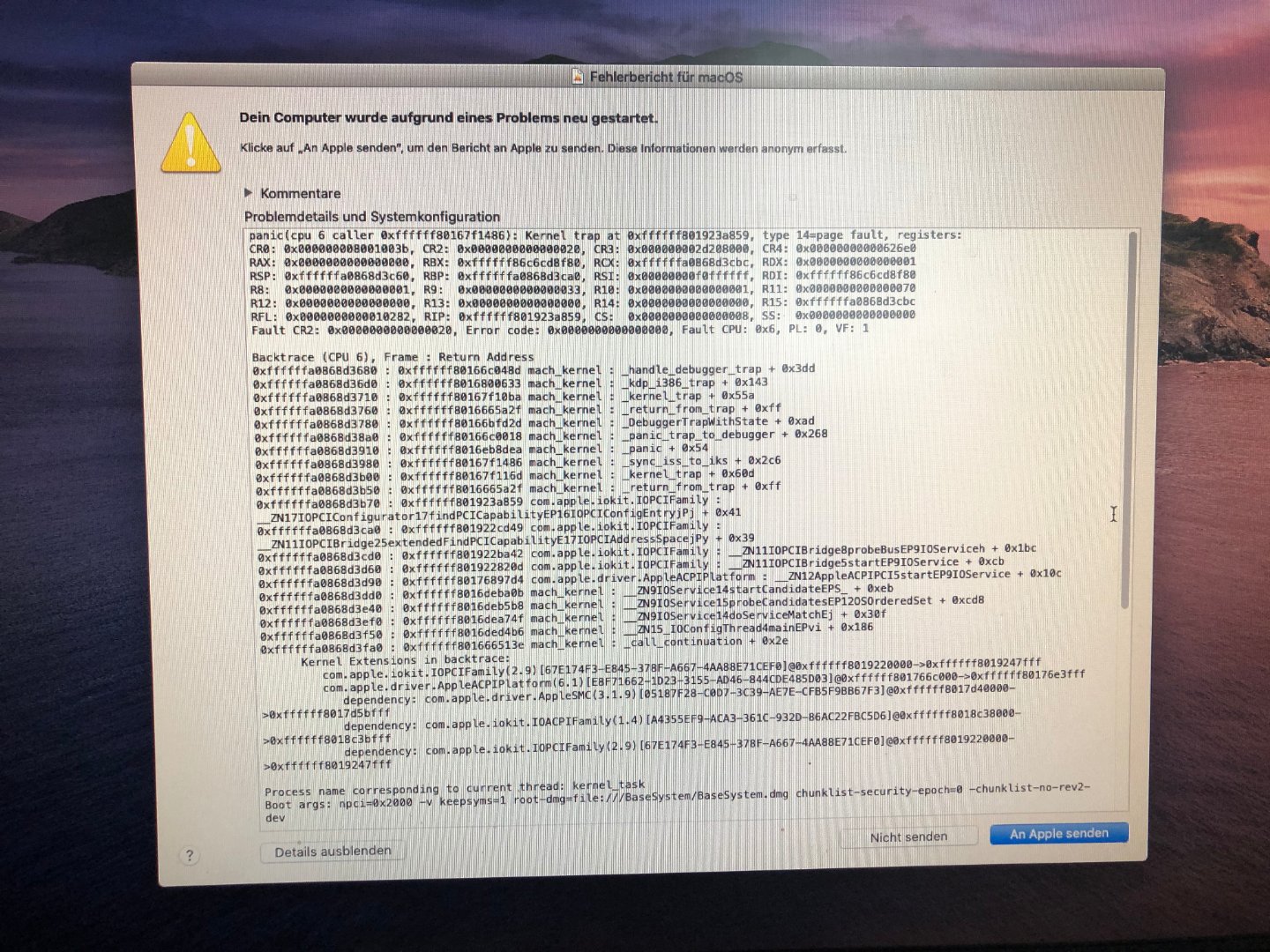

Hallo zusammen,
ich versuche nun schon seit längerem Big Sur auf meinem alten x79 System zum laufen zu bringen. in diesem Zuge habe ich mich
auch dazu entschieden, von clover auf opencore umzusteigen. Leider stellt sich das ganze als etwas schwieriger als gedacht dar.
Ich komme, egal was ich tue, nicht weiter als bis zu diesem Kernel Panic, wenn ich versuche in den Big Sur Installer zu booten.
panic(cpu 4 caller 0xffffff800fbf1486): Kernel trap at 0xffffff801263a859, type 14=page fault, registers:

Da es mir zu mühsam würde, ständig zwischen Clover mit anderem SMBIOS und opencore zu wechseln, startete ich Catalina mal mit der selben config aus opencore. Siehe da, das System fährt hoch, freezed allerdings nach einem Moment mit folgendem panic:
panic(cpu 2 caller 0xffffff7f9d8e9f3d): CPU 7 has no HPET assigned to it

Alles in allem funktioniert 10.15.6 auf dem System also nach wie vor nur über Clover & Big Sur will micht nicht ansatzweise in den Installer lassen.
Leider gehen mir die Ideen aus, weshalb ich hier um Rat bitte.
Ich habe mal die funktionierende Catalina EFI für Clover angehangen, sowie die nicht funktionierende opencore EFI, mit der am Ende am besten Catalina sowie Big Sur laufen sollten. Ich bedanke mich schon mal vorab!
EDIT: Einen halben Tag später kann ich das Catalina problem begrenzen auf die Tatsache, dass es ohne NullCPUPowerManagement.kext nicht will. Trotz SSDT gehts nicht ohne. Power Management funktioniert damit dann allerdings.
BigSur lädt beim Boot den kext auch, allerdings scheint es hier woanders zu hängen. Ich verzweifle langsam daran & komme nicht weiter.
Hat soweit geklappt, danke! Der Pfad war _SB_.PCI0.SBRG
RTC0 war bereits vorhanden, so heißt das neue Device nun schlicht RTC. Scheint zu funktionieren, der RTC error ist weg. Hängt nur leider an selbiger Stelle.
Mit npci=0x2000 komme ich über die PCI Configuration, direkt zum kernel panic.
Langsam bringt mich Big Sur zum verzweifeln!
Ich hab mir extra ne SSD zum experimentieren besorgt und nunja, hänge nun geschlagene 6 Stunden an BigSur. Catalina läuft einwandfrei (mit Clover). Ich wollte nun in diesem Zuge auf OC umsteigen.
Ich bleibe ständig bei "PCI Configuration Begins" hängen.
Kurz davor kommt der Hinweis, das nur eine RTC Ram Bank zu Verfügung steht. Catalina hats nicht gestört, Big Sur eventuell schon? Es scheint dort ja empfindlicher zu reagieren?
Ich hab bisher für Catalina den 13,2 verwendet und wollte es für Big Sur nun mit 15,1 versuchen. Allerdings hängts bei mir genau hier:
Catalina bootet mit Open Core und derselben config ohne zu murren

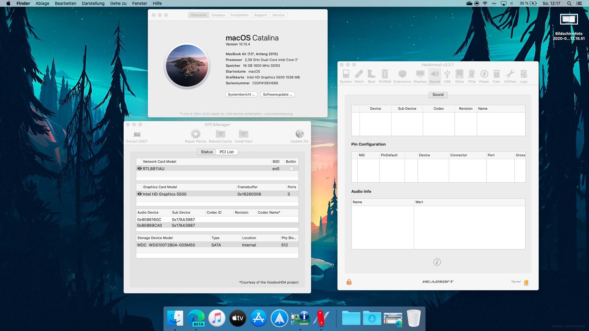

Ich stehe nun seit längerem vor dem Problem, dass ich mein Lenovo nicht dazu überreden kann, auf den Internen Lautsprechern Ton auszugeben.
Der DPCI Manager findet folgende Audio Devices:
8086:160C
8086:9CA0
Hackintool findet unter Sounds gar keine Devices.
Windows 10 meldet einen Conexant Smart Audio HD
Folgendes konnte ich unter Windows als Device Identifizieren:
14F1:510F
Also ein Conexant 20752
AppleALC gibt dafür die layout-id 3
Ton bekomme ich in diversen Konstellationen leider nicht. Ich vermute es liegt in erster Linie daran, dass der Conexant unter macOS gar nicht eingebunden wird?
Anbei mein Clover Folder.
Ich habe die layout-id sowohl via clover unter Device-Properties festgelegt, als auch via ALC bootarg alcid=3
Lösung:
FixHPET
FixIPIC
FixRTC
FixTMR
+ Device-Properties
hda-gfx onboard-1
no-Controller-patch 1
layout-Id 3 ist korrekt & es funktioniert sowohl Audio als auch das Mikrofon.
