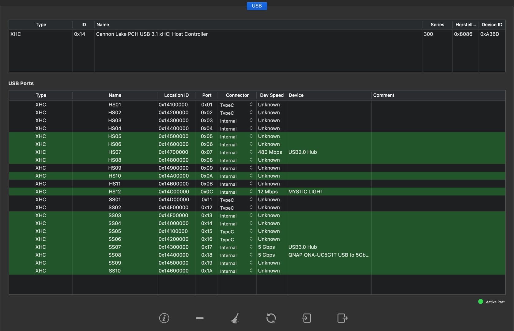

    Sehr gut analysiert ;-) Ich habe jede der drei Karten im dafür vorgesehenen M2-Slot (Blech) installiert. Die Intel-Karte habe ich ausgebaut (Mitte). Auf dem Bild fehlt die Lenovo-Karte, die ist gerade eingebaut und hat keine "A"-Aussparung - kommt somit der Intel-Karte näher.
    Ich hatte sogar extra das Mainboard gewechselt, weil das originale MSI Z390 einen Intel CNVi Lock hatte - da war also gar nichts möglich. Mit dem Asus z390 TUF Gaming mini ITX soll es eigentlich gehen und die "Fremdkarte" wird ja auch in Windows erkannt (war bei dem MSI Board nicht der Fall).
    Wenn ich jetzt nur irgendwie HS13 & HS14 finden könnte :wallbash:
    Hm, das ist eine sehr gute Beobachtung - vielen Dank für den Hinweis.
    Ich habe jetzt im Bios mal vier USB Ports hardware-seitig deaktiviert und in Clover den USBInjectAll beim Bootvorgang geblockt und die USB Port-Limit Patched deaktiviert.
    Jetzt habe ich eine andere Anzahl an Ports, allerdings tauchen HS13 und HS14 immer noch nicht auf :/
    Wie mache ich denn am besten weiter, damit ich HS13 & HS14 überhaupt sehe?

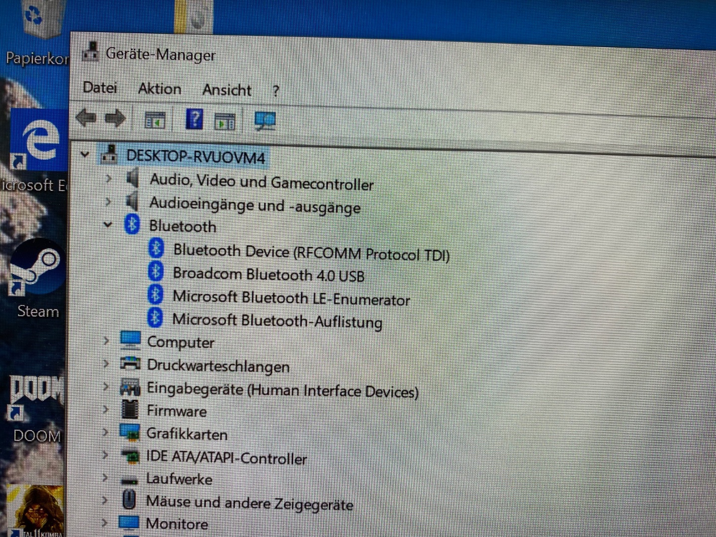

    1. Verschiedene Hardware im M2 Slot: DW1560 (Dell). DW1560 (Lenovo), Original Apple MacBook Air A1466
    2. Alle Hardware-Varianten werden in Windows erkannt, hier mal die Screenshots von der Lenovo 1560:
    3. Überwachung, ob eine der HW-Varianten im Hackintool unter "USB" angezeigt wird und hier ist die Crux:
    Egal, ob ich manuell die USB-Ports limitiere und/oder nach der Anleitung zur korrekten Einrichtung (USB-Port Limit) der USB Ports vorgehe, ich sehe die Apple-/Broadcom-Karte(n) hier nicht. Auch natürlich nicht im Systembericht unter USB.

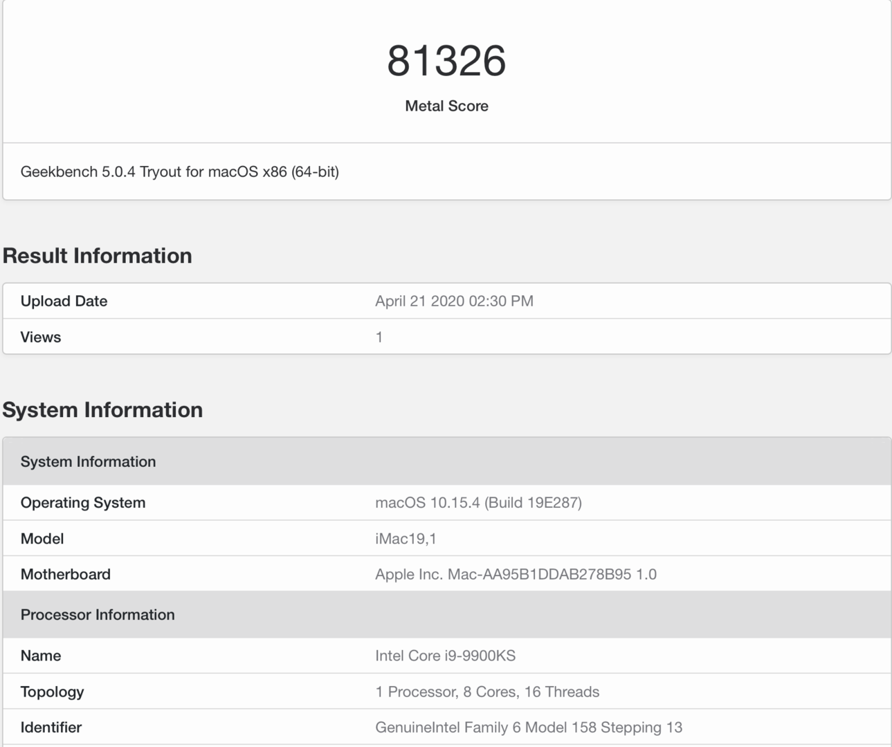

    elmacci Ja, >50.000 in Metal und Open CL in Geekbench 5 sind nicht von der Hand zu weisen ;-)
    Karte und Hackintosh laufen jetzt seit zwei Tagen stabil und es gibt keine Probleme mehr beim Hochfahren. Ich fürchte, ich werde die 5700XT verkaufen. Sie braucht zwar weniger Strom, aber die Vega ist im Betrieb fast genauso leise (vor allem im idle Betrieb) und hat deutlich mehr Leistung.
