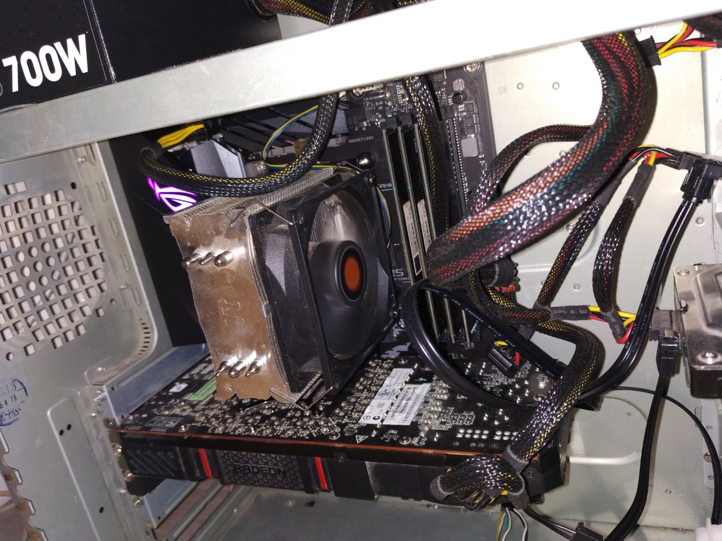

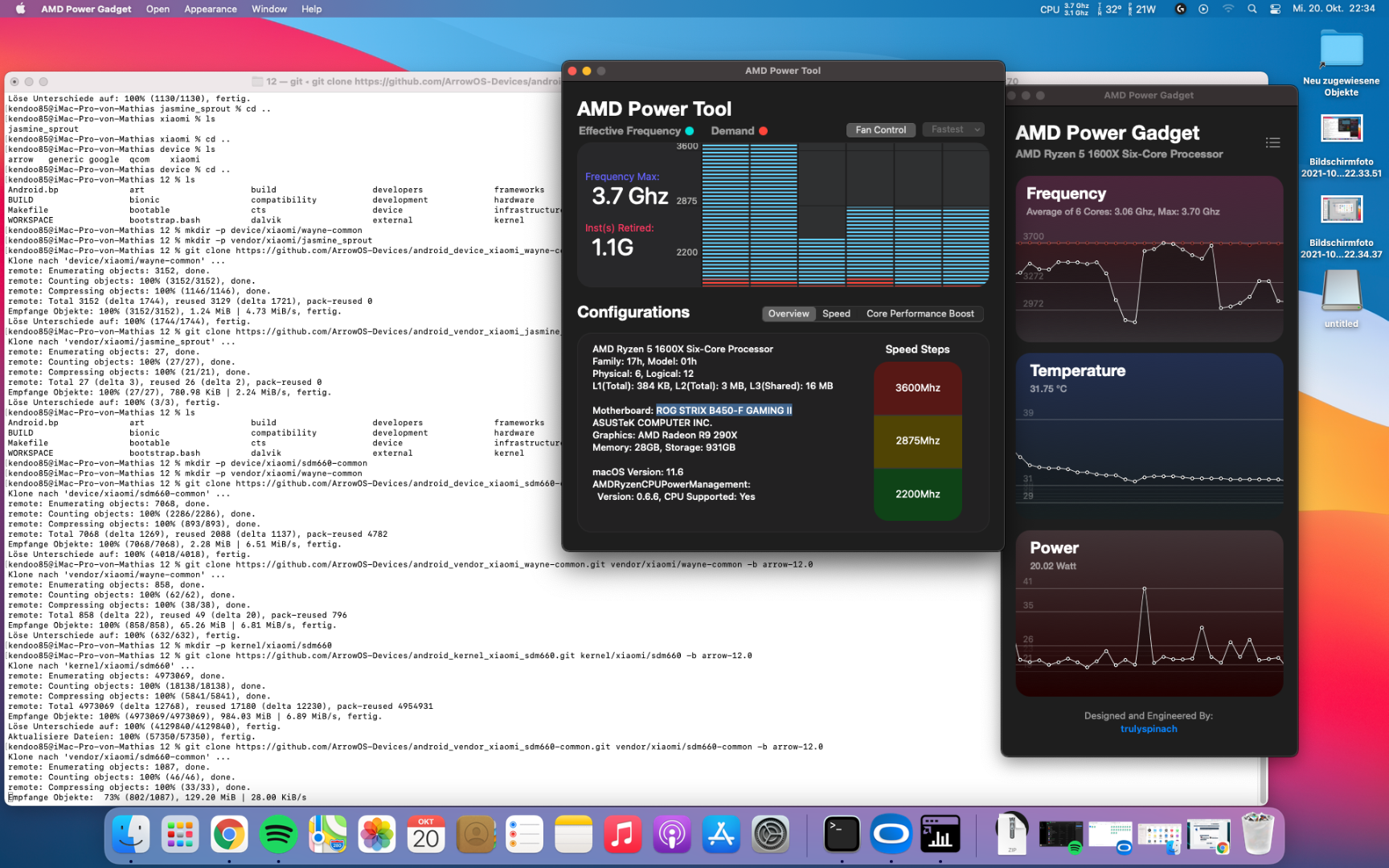

Meine neuste Anschaffung in Verbindung mit meinem derzeitigen Build.
EDIT: Demnächst kommt auf jeden Fall noch ein neues Gehäuse und eine Navi 10 oder Navi 21 GPU.
.. ich unter Big Sur endlich Android für mein altes Huawei Y6 bauen kann.

Moin zusammen,
dann stelle ich Euch hier mal mein Aktuelles System vor.
Bei mir funktioniert alles wunderbar, inklusive Ruhestand.
Hierbei handelt es sich um ein Dualboot-System mit Windows 11, das heisst: Secureboot und TPM sind aktiviert.
Mainboard: Gigabyte B450 Aorus Pro (Bios F61)
CPU: AMD Ryzen 5 1600x
VGA: AMD Radeon R9 290X (4GB)
RAM: 28 GB 2133 MHz DDR4
Speicher:
1x nvme Samsung SSD 970 EVO Plus 250GB (Win 11)
1x nvme Corsair MP600 CORE 1TB (macOS Big Sur)
1x SATA Samsung SSD 860 EVO 1TB (Spiele)
1x SATA WDC WD10EZEX-00WN4A0 1TB (Daten)
OpenCore 0.74
