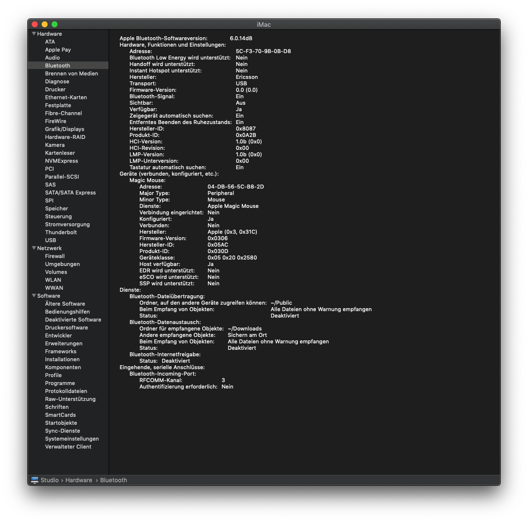

    Hallo zusammen,
    ich habe vor "kurzem" ein Update auf Mojave durchgeführt. Läuft soweit auch alles prima. Nur Bluetooth macht Probleme. Zuerst lief alles wie gewohnt, aber dann brach die Bluetooth Verbindung zur Magic Maus immer häufiger ab, bis ich sie gar nicht mehr verbinden konnte, bzw. wird gar keine BT Verbindung mehr gefunden, egal zu welchem BT Gerät...
    Da ich hier noch immer relativ unwissend bin, was die gesamte Hackintosh Thematik angeht, gehe ich von zwei möglichen Problemen aus:
    - Entweder wird der Bluetooth Adapter einfach nicht erkannt bzw. ist nicht "Hack-Kompatibel" (Asus USB-BT400 Nano Bluetooth Stick)
    oder
    - ich habe falsche Einstellungen in der Clover Configuration (womöglich auch beides haha)
    Natürlich habe ich vorher versucht, eine Lösung zu finden bevor ich das Board bemühe, aber da ich von fehlerhafter Clover Config ausgehe, kann es sein, dass ich die "Lösung" gar nicht erkennen würde :-/
    Ich habe mal meine EFI in den Anhang gelegt, vllt. hat jemand eine Idee?
    Dazu noch den Systembericht "Bluetooth" und eine Hardwareübersicht...
    Vielen Dank!
    Die kexte in den others folder packen, rebooten und im Idealfall braucht es keinerlei weitere Anpassungen.
