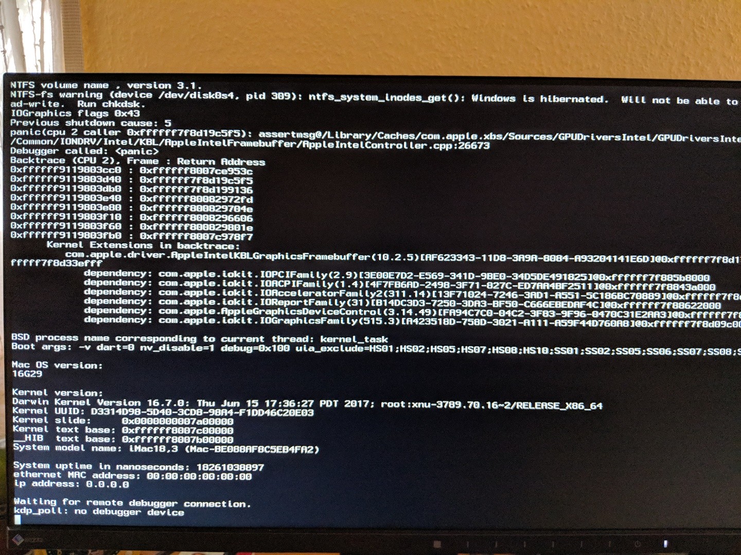

Wenn ich den Graphics fix und die neuere Lilu-Version verwende, bekomme ich einen Kernel-Panic (Foto im Anhang). Nehme ich deine config-plist dazu, erkennt Clover die MacOS-Partition auf dem USB Stick anscheinend nicht und bietet es nicht als Bootmöglichkeit an
Hier wird niemand gesteinigt...
Aktuelle Lilu https://github.com/vit9696/Lilu & https://sourceforge.net/projects/intelgraphicsfixup/ nach other im EFI/Kexts und vll kommst Du mit der Config ans ZielDanke, werde ich gleich mal versuchen! Lilu in den kexts ersetzen, den graphics fix dann zusätzlich zu den anderen kexts (AHCI 3rd Party, USBInjectall, FakeSMC und HCI-200-series-injector)? Sollte ich bei den boot-args noch etwas beachten?

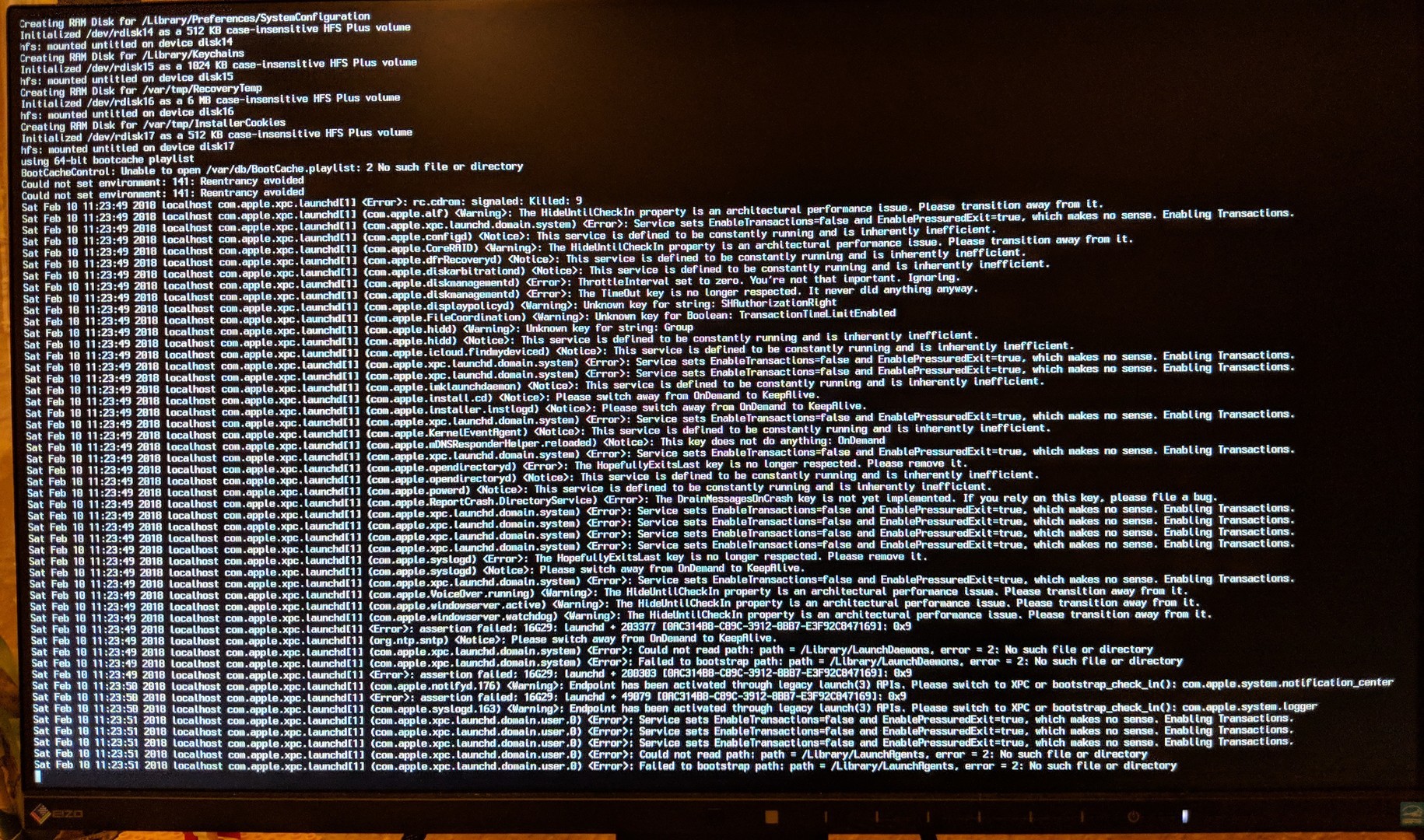

Hello everybody,
Nachdem ich die vergangenen Tage immer mal wieder erfolglos versucht habe, das erste mal zu Hackintoshen, bin ich nun dieser Anleitung gefolgt. In Ermangelung eines eigenen Mac habe ich alles über eine lauffähige vm mit High Sierra eingerichtet.
Mein System:
HP ProDesk 400 G3
i5-7500T, HD630
H270 MainboardIch habe meine UEFI-Einstellungen als Bilder angehangen. Die Kexts, die ich aus dem ersten Post verwendet habe:
AHCI 3rd Party
USBInjectall.kext
FakeSMC.kext 6.20.zip
Lilu
XHCI-200-series-injector.kextZudem die config.plist aus der Kaby Lake 10.12.6.zip
Beim Booten bleibt er bei den Fehlermeldungen auf den Bildern im Anhang hängen und fährt runter:
Auf die Gefahr hin, gesteinigt zu werden: Was mache ich falsch? Wo liegt der/die Fehler?
