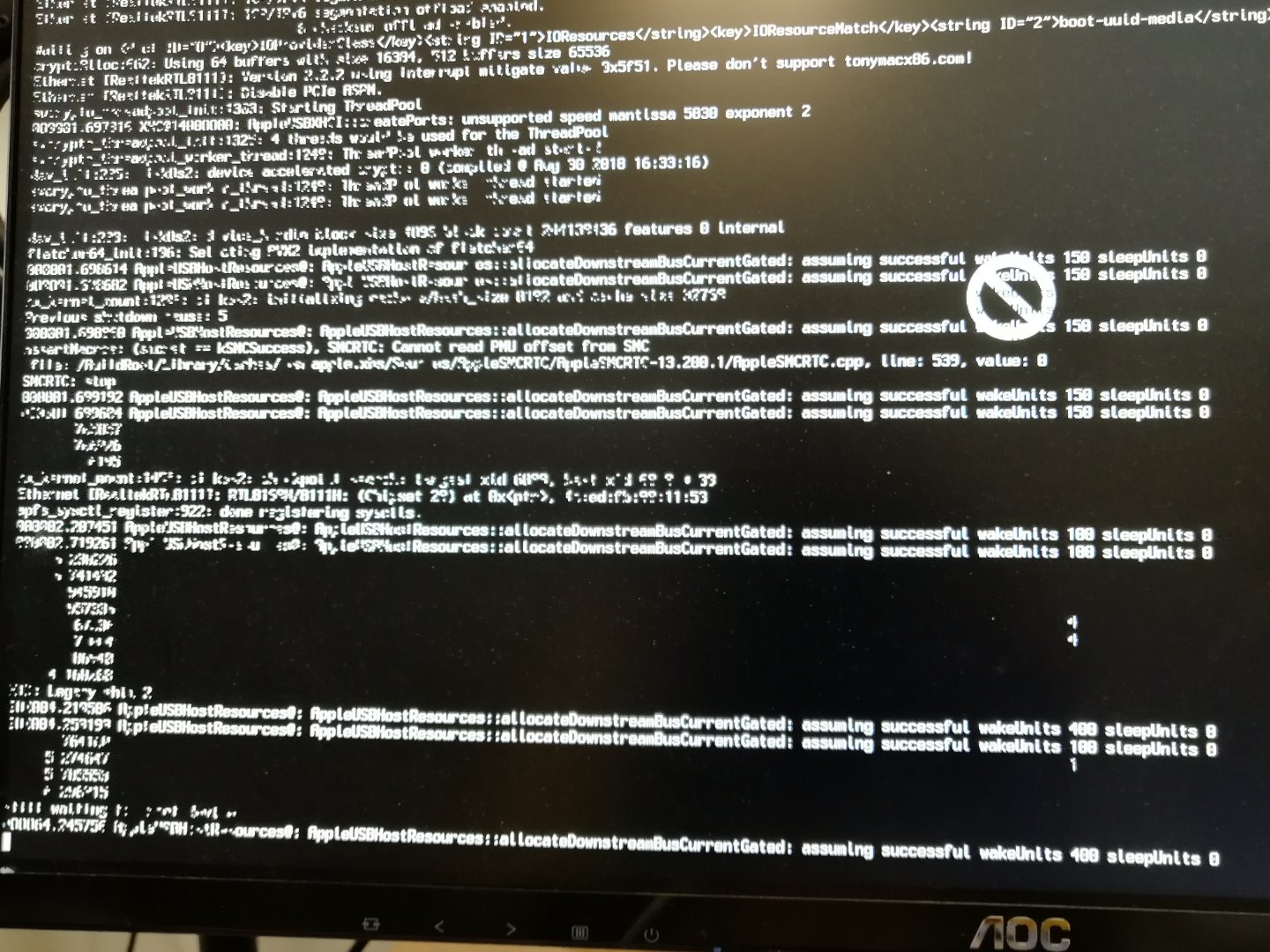

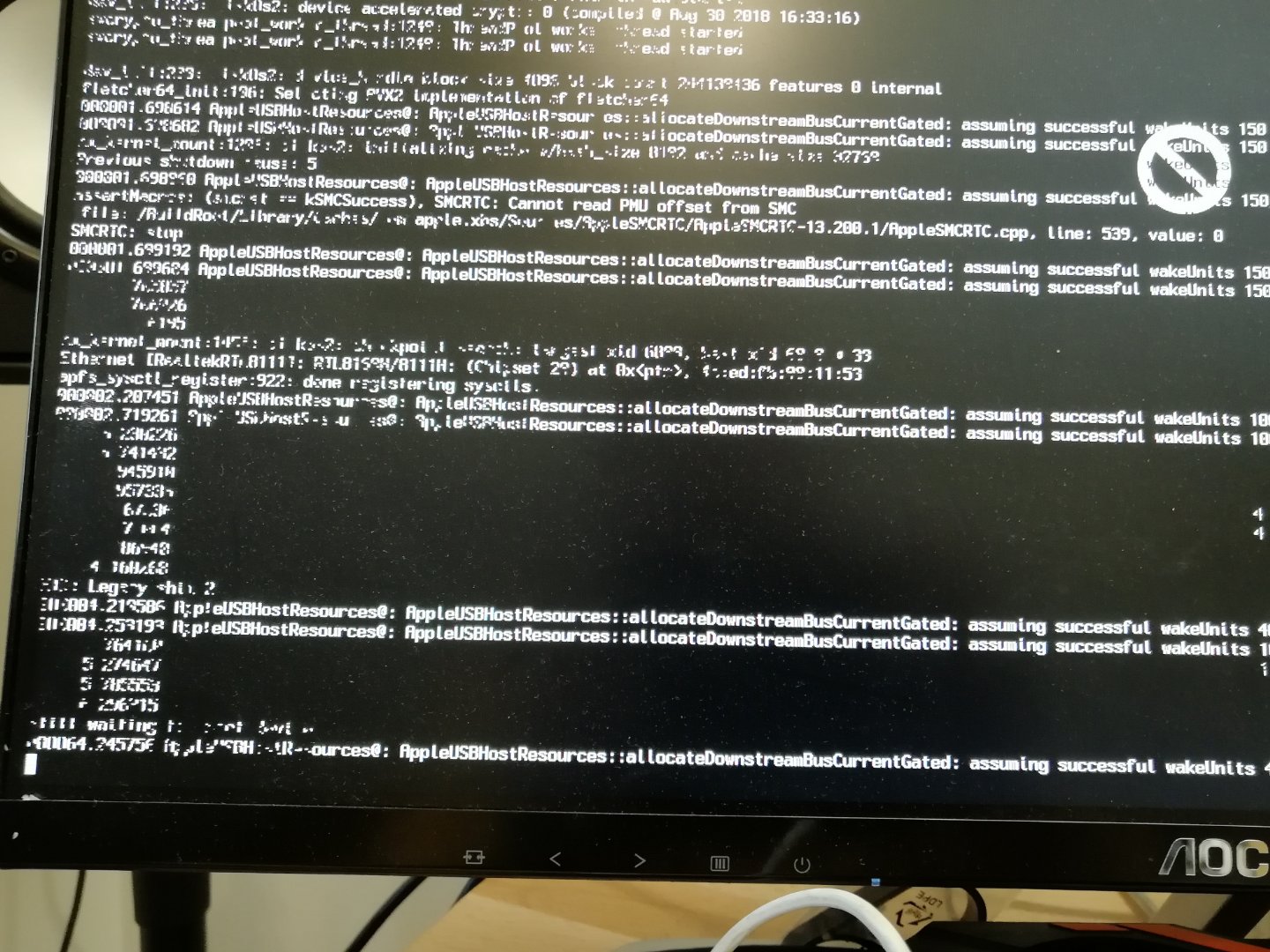

Leider nein. Siehe Screenshots. Habe es mit allen 4 Config.plist probiert. Immer das gleiche.
Aber, irgendwie hat der Download von Mojave jetzt doch funktioniert. Ich erstelle mir einen neuen Stick und melde mich dann wieder hier.
Neues Benutzerkonto erstellenLeider nein. Siehe Screenshots. Habe es mit allen 4 Config.plist probiert. Immer das gleiche.

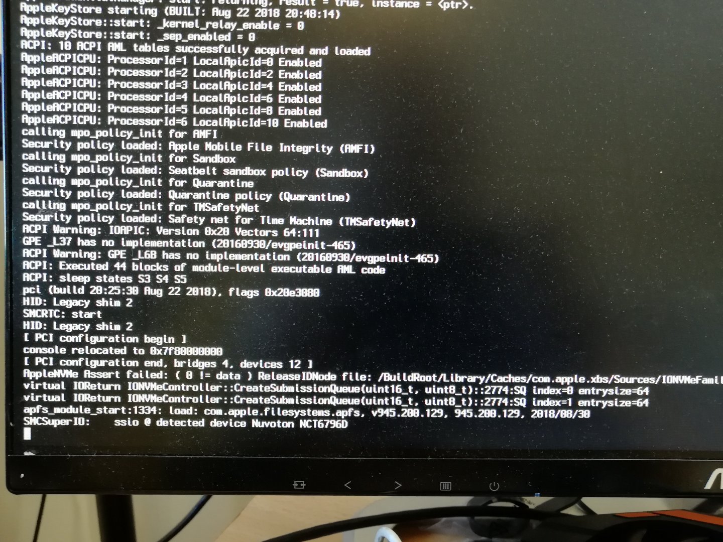

Tja. Ich komme bis zum Installationsmenü. Alles wunderbar.
Leider ist die Mojave Installation Fehlerhaft. Dabei hatte ich mir die Datei extra vor einem Jahr auf externer Platte gesichert.
Und wenn ich über den App Store das ganze nochmal laden will, kommt immer nur, Update auf Catalina.
Hat jemand eine Idee.
@al6042: Im Moment, nein. Habe nur das Board, SSD Festplatte und Arbeitspeicher und CPU verbaut. Alles andere ist im Moment nicht verbaut.
@g-force: hatte die MacPro Config manuell ausgewählt. Bin jetzt im Installationsprozess von Apple. Leider ohne USB Tastatur oder Maus unterstützung.Scheint als müsste hier noch was an den Kexts ändern.

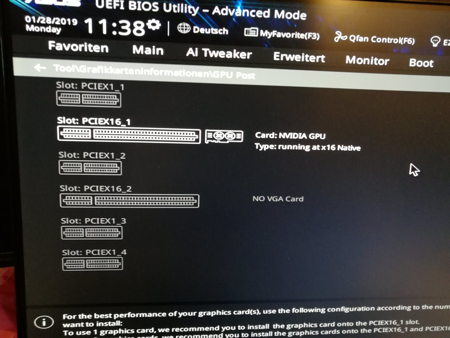

Die externe Grakfikkarte auf dem PCIe Steckplatz funktioniert immer noch nicht. Graka wurde schon getauscht.
Langsam habe ich das dringende Gefühl, das der Händler mich nur am verarschen ist.
Habe gerade mit dem Händler gesprochen. Ich soll Mainboard und CPU einschicken. Er konnte jetzt nicht ausschließen, dass evt. die CPU daran Schuld ist.
Ich bin gerade echt frustriert. Grafikkarte läuft immer noch nicht.
Asus Support war diesmal nicht so hilfreich. Ich soll die interne deaktivieren und dann sollte es laufen.
Leider nein.
Habe jetzt schon sogar die Grafikkarte eingeschickt und eine neue bekommen. Weil ich dachte, dass die erste defekt sei.
Fehlanzeige. Auch die neue Graka wird zwar im BIOS erkannt. Deaktiviere ich die interne Graka, wird trotzdem nach dem Neustart nur diese benutzt.
Lass ich ihn komplett hochfahren, wird selbst im MacOS die Grafikkarte erkannt. Aber aktivieren kann ich sie nicht.
Habe alle Kabel getauscht - HDMI und Stromkabel. Nix.
Was kann ich noch tun.

Wenn ich die onboard Grafikkarte ausschalte und den Rechner neu starte, müsste dann nicht das BIOS etc. über die externe Grafikkarte angezeigt werden ???
Wenn ich die interne Grafikkarte ausschalte und neu starte, bekomme ich nur einen schwarzen Bildschirm und das BIOS piepst 3mal. Stromversorgung an der Grafikkarte liegt an. Was muss ich noch tun.

Ich habe nun die Info warum es nicht läuft.
Händler:
Derzeit ist die Nutzung des Prozessors nur in Verbindung mit einem Mainboard der 300er-Serie möglich. Bei Mainboards mit den Chipsätzen Z370, H370 und B360 ist ein BIOS-Update notwendig.
Asus:
Ich gehe davon aus, dass der Fehler hier nicht beim RAM loegt, sondern beim Bios. Sie benutzen eine sehr neue CPU, die von älteren Bios-Versionen dieses Mainboards nicht unterstützt wird. Wenn Sie einen älteren CPU einsetzen, der vom Basis-Bios unterstützt wird, können Sie ein Bios-Update machen und dann sollte auch der i5-9600k funktionieren.
Der einfachste Weg ist, dass Sie bei einem kompetenten Computergeschäft einen Prozessor leihen, der mit Bios 401 läuft:
https://www.asus.com/de/Motherboards/PRIME-H370-A/HelpDesk_CPU/
Oder Sie können das Board mitbringen und es vom Computergeschäft machen lassen.
Ich werde das Board also einschicken und ein BIOS Update machen lassen. Habe hier keine CPU der 8. Generation.
