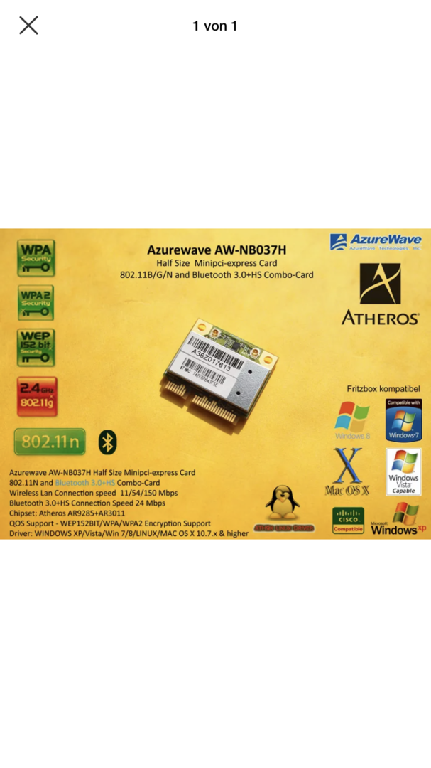

Habe mir schonmal die Karte aus dem Bild bestellt, damit auch der Rest am Ende funktioniert.
Die Karte funktioniert mit einem passenden Kext oder habe ich da Fehlinfos ? -
Um es dann besser zu wissen, wie installiere ich Kext am besten ohne irgendwelche Probleme zu verursachen ?
