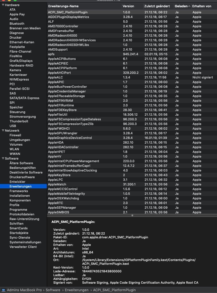

    habe Lilu und WEG deinstalliert, kext Utility laufen lassen und beim Start mit clover die Flags RadeonDeinit und Injekt ATI jeweils einzeln und zusammen getestet.
    (in der config.plist unter Grafics alles leer gemacht) Ergebnis: entweder bleiben beide Bildschirme schwarz (Hintergrundbeleuchtung an) oder der HDMI-Monitor ist gelb.
    Habe Lilu und WEG dann in die efi/clover/kext/other kopiert (vorher waren diese in S/L/E) und nur mit dem Boolflag -radpg=15 ein Bild auf dem HDMi-Monitor bekommen.

    Nach mehrmaligen booten, mit angeschlossenen HDMI Monitor, konnte ich Mojave starten. (Sonst kamm immer ein gelber Bildschirm.)
    Habe mit hinzufügen von WEG in S/L/E, dort wurde auch Lilu installiert, folendes Ergebnis erzielt:
    Kann jetzt immer erfolgreich in Mojave booten. Aber nur auf den HDMI-Anschluß.
    Müsste jetzt noch wissen wir ich den Laptop-Display, oder besser noch beide Bildschirme ansteuern kann.
    Die AMD ist vom Typ "Chutoro".
    Habe folgendes in Clover eingetragen:
    radpg=15 -lilubetaall
    Seit dem läuft alles besser, Aber nur auf HDMI.
