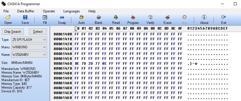

Im CH341 Programmer hat er eben sogar ziemlich viel Inhalt auf dem Chip gefunden, im As Programmer sieht e aus wie der beinahe leere Read auf dem Bild vom CH341 Programmer Tool. Ich habe jetzt nochmal gelesen, und es erscheint wieder beinahe nicht. Werde jetzt mal den Chip beschreiben....
