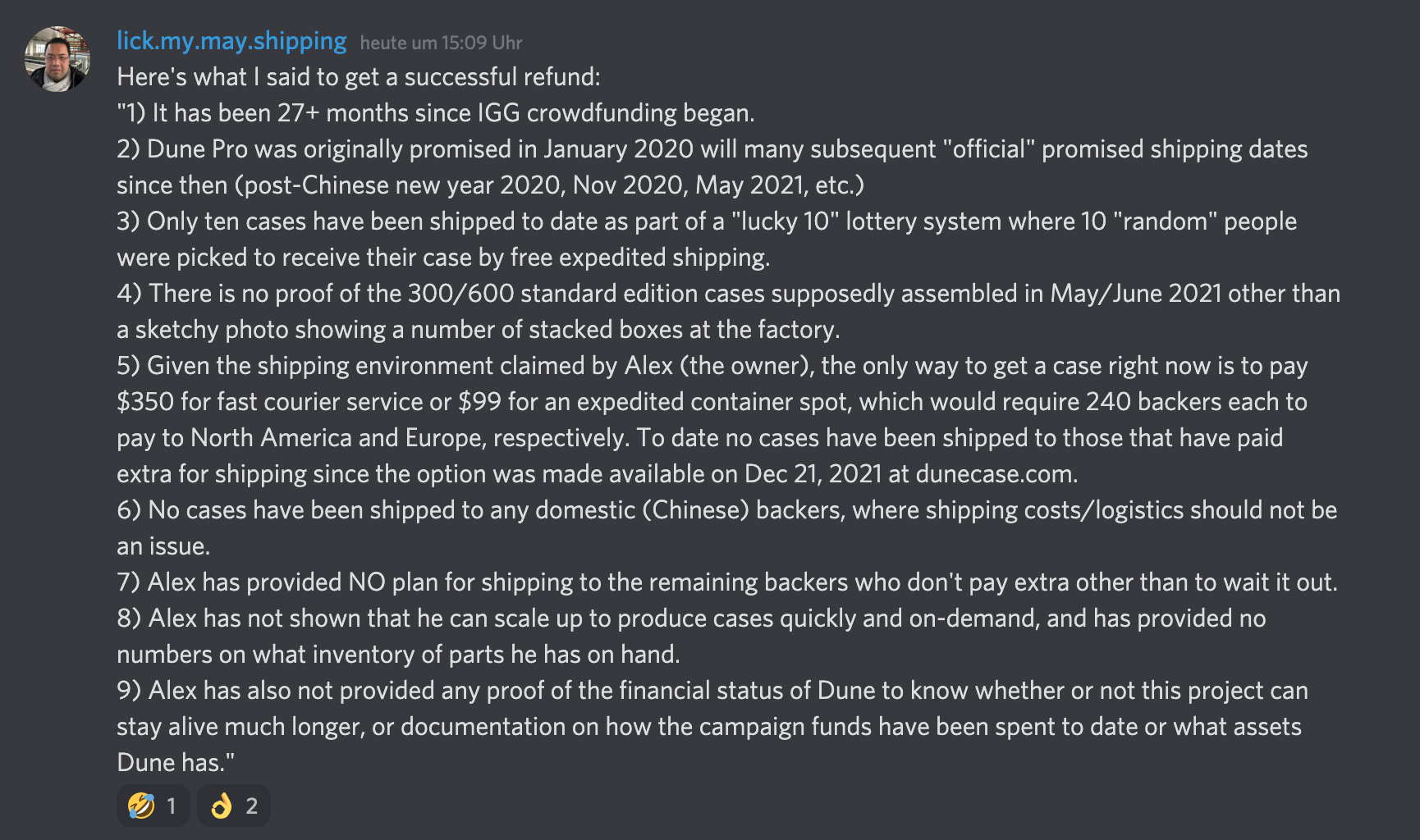

Habe nun auch schon von mehreren Leuten auf reddit gelesen, die ihr Geld wiederbekommen haben. Meine Mail an den Support ist auch schon raus. Das Case sehen wir sowieso nie.
Beiträge von yodalf7
jeve stobs Ja, genau, die zufällig ausgewählten 10 Leute, die alle rein zufällig die treusten Discord Supporter waren :D.
