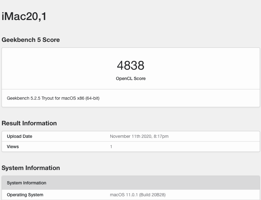

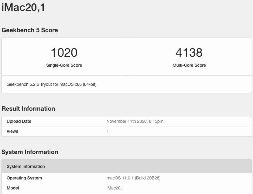

Hi,
ich besitze einen NUC10i5FNH welchen ich mit OpenCore 6.3 und BigSur 11.0.1 betreibe. Das meiste wie z.B. Bluetooth, Wlan, Sound, Grafik, USB funktionieren bei mir ohne Probleme. Einzig Wlan ist etwas langsamer aber ich hoffe die bekommen den Treiber noch besser hin. Ich benutze das Gerät auch als Daily driver.
