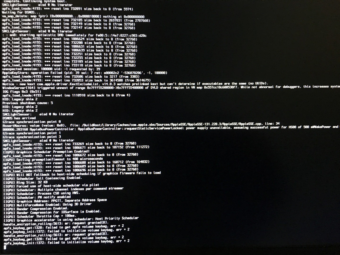

Das Problem ist ja, dass er nach der Installation sich überhaupt nicht mehr booten lässt mit der Intel + Nvidia aktiv. Nur Nvidia konnte ich nicht testen, weil der DISCRETE-Modus im BIOS nicht funktioniert (Wenn ich den aktiviere werden beide GPUs deaktiviert, normalerweise sollte das nur die Intel abschalten und per MUX das Display auf die Nvidia umschalten laut Handbuch). Ich dachte, dass ich die Intel-GPU (Da nativ unterstützt) so lange nutzen kann, bis irgendwann in ferner Zukunft mal ein WebDriver erscheint und dann wieder (Wie unter High Sierra) beide nutzbar sind.
Aber Stand jetzt muss ich immer mit -x booten, sonst bleibt er bei "Early Boot Complete. Continuing System boot." stehen, hier mal ein Bild:
Müsste es dann nicht wenigstens mit InjectIntel + nv_disable=1 gehen, oder ist es generell so, dass die WebDriver benötigt werden, sobald auch nur eine NVidia-GPU verbaut ist?

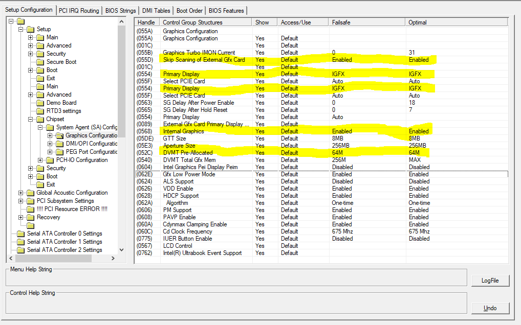

Das mit dem FakeSMC werde ich dann mal probieren... Die NVIDIA wird nicht mehr im Bootlog angezeigt (Im Windows-Gerätemanager auch nicht mehr). Im BIOS habe Ich "Skip Scaning of External GPU" aktiviert und "Primary Display" von "SG" (Nvidia Optimus) auf "IGFX" gestellt. Nebenbei habe ich auch den "DVMT Prealloc" von 32MB auf 64MB gesetzt, weil ich gehört habe, dass 32MB zu wenig ist.

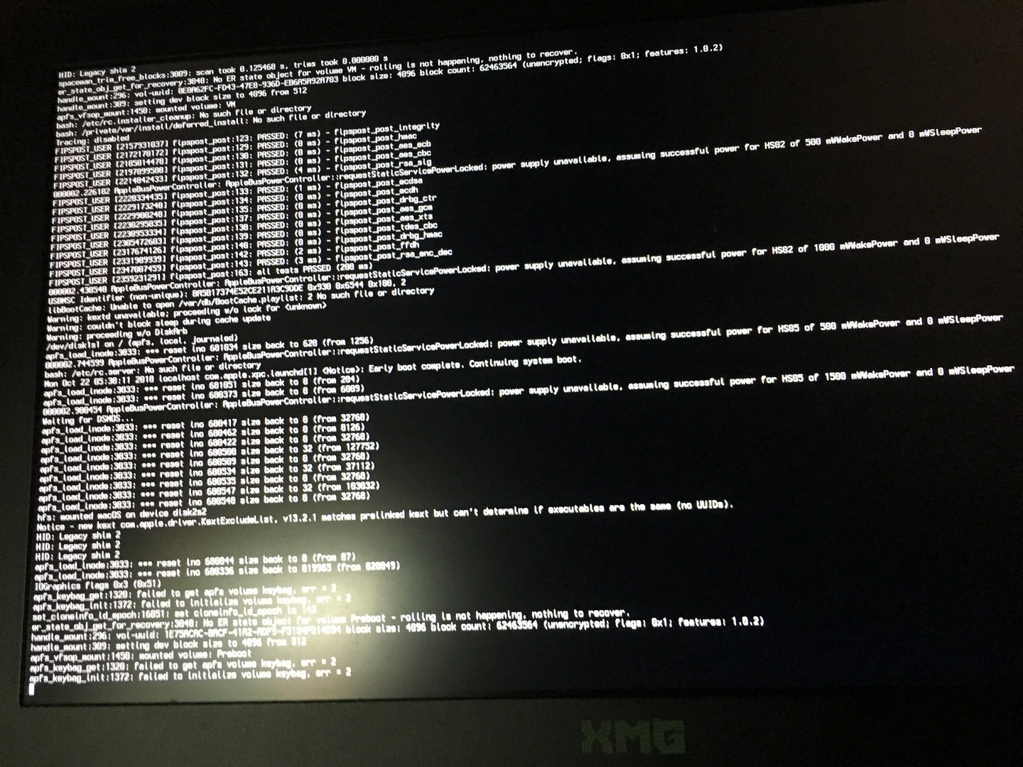

Hmmm... Das würde auch dazu passen, dass es früher, als die 1060 noch in Ordnung war, funktioniert hat. Hab sie, da defekt, im gemoddeten BIOS deaktiviert, so dass nur noch die Intel HD verwendet wird. Seit ich den EFi-Ordner (CLOVER-KBL-Laptop) von al6042 (INSTALL-STICK FÜR DIVERSE SYSTEM-VARIANTEN (HIGH SIERRA 10.13.6 UND MOJAVE 10.14)) verwende, gibt es nur noch 2 Fälle: Entweder er bootet durch (Grafik, Sound, etc. funktionieren völlig einwandfrei) oder er hängt sich beim Booten nach dem Erkennen der IGPU auf (siehe Bild im Anhang). Der erste Fall tritt leider nur aller (gefühlt) 50 Bootversuche auf, also recht selten.

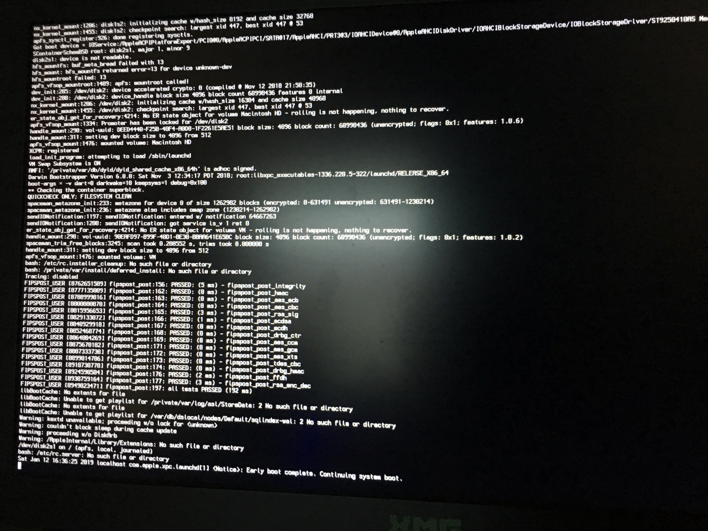

ich habe das XMG P507 Notebook und habe jetzt Probleme beim installieren von macOS (Problem sowohl bei High Sierra als auch mit Mojave).
Kurze Vorgeschichte: Ich hatte vor ca. 4 Monaten Bereits High Sierra (Stick mit UniBeast erstellt) vollkommen funktionsfähig am laufen. Damals kam ich erst nicht in den Installer, es trat der Fehler "Service only ran for 0 Seconds" oder so ähnlich auf.
Als ich dann im BIOS Optimus deaktiviert habe (MSHybrid auf DISCRETE) lief der installer durch, dann habe ich die WebDriver installiert und alles war perfekt. Später hatte ich wieder Windoof auf dem Laptop und mir ist die GTX 1060 durchgebrannt/kaputt. Als ich neulich wieder Mojave/High Sierra installieren wollte, trat wieder der Fehler "Service only ran for 0 Seconds" auf. Diesen konnte ich beheben durch Modifizierung der BIOS ROM, dort habe ich diese Optionen gesetzt (siehe Bild im Anhang). Daraufhin lief der Installer durch sowohl bei High Sierra als auch bei Mojave (auch auf APFS wurde konvertiert, ist aber beabsichtigt), jedoch als ich in den Einrichtungsassistent Booten wollte, kam nur dieser seltsame Fehler (siehe Bild 2 im Anhang). An APFS liegt es nicht, habe es auch (Im Falle von High Sierra) mit der UnSolid.kext versucht, selbes/ähnliches Ergebnis. Ich habe mal im Anhang meinen EFI-Ordner hinterlegt (Der Stick wurde wieder mit UniBeast erstellt, da ich mit der createinstallmedia-Methode Noch nicht mal in den Installer gekommen bin (Clover hängt bei den ++++++++++++++++++++++ Zeichen)). Nur die config.plist ist inzwischen eine andere von RehabMan, diese brachte aber keine Veränderung.
Weiß jemand, wie man das Problem beheben kann?
