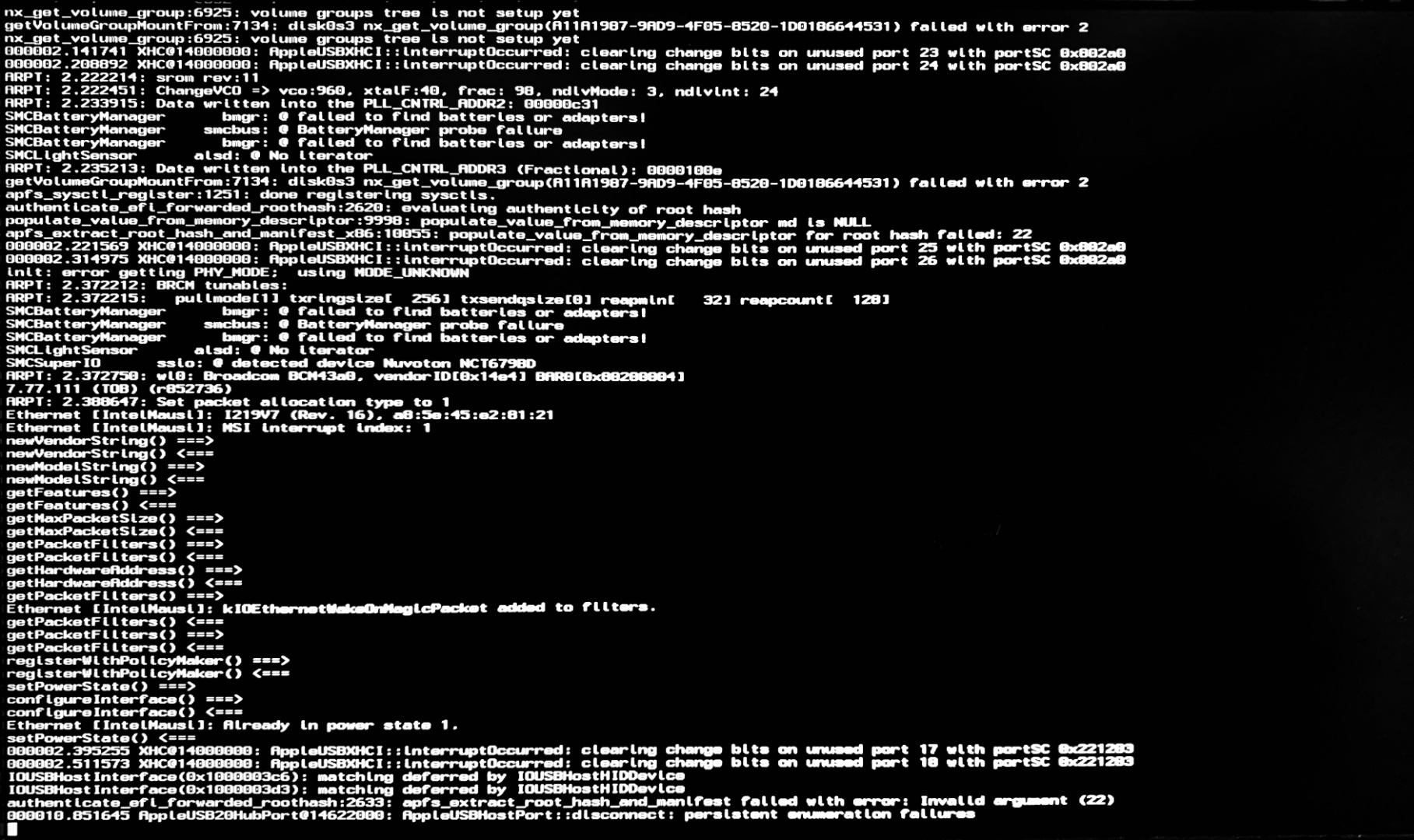

Hallo zusammen,
ich bin vor ein paar Tagen von Clover auf Opencore umgestiegen. Leider komme ich an dieser Stelle nicht weiter.
Vielleicht hat einer von Euch ein Lösungsvorschlag für mich? Würde mich sehr freuen.
Mein Problem: AppleUSB20HubPort«146222000: AppleUSBHostPort::disconnect: persistent enumeration failures
Mainboard: Asus Rox Z390-E Gaiming
CPU: 9900k
GPU: Asus Vega 64 OC
Konfiguriert: iMac19.1 (entfernt aus dem Upload)
