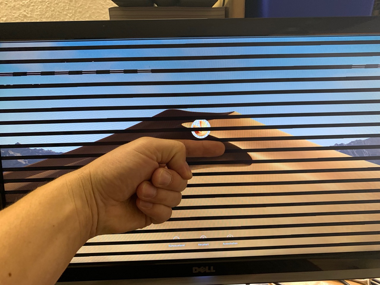

bei 64MB funktioniert zumindest mal der DVI - allerdings ist das Bild mit einem pink-Stich versehen und HDMI geht nicht:
Da das Problem wohl spezifisch zu sein scheint, mache ich mal ein extra Thread auf:

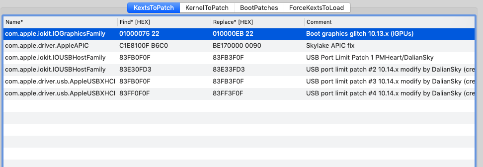

Bei der Installation habe ich Stunden gebraucht um rauszufinden, dass der HDMI-Ausgang anscheinend beim Init der GPU deaktiviert wird, und nur noch der VGA-Anschluss funktioniert. Das passiert genau hier:
Hat irgendjemand eine Idee was da los ist?

So - ich reihe mich mal ein - Mojave Installation scheitert auf meinem Desktop:
Gigabyte H310M S2H,
Core i3 8100,
4GB RAM,
500GB NVMe Western Digital Black
keine externe GPU, die interne UHD 630 wird genutzt
Ich nutze den Installstick von al6042 von hier: INSTALL-STICK FÜR DIVERSE SYSTEM-VARIANTEN (HIGH SIERRA 10.13.6 UND MOJAVE 10.14) nur abgeändert um die SMBIOS IDs. System bootet artig vom Bootstick (nach der Forenanleitung erstellt) aber es kommt zum Freeze (schwarzer Bildschirm, keine Reaktion auf Tastatureingaben und CAPS-Lock und NUM-Lock ohne Funktion).
Das hier ist ein Screenshot aus dem Video kurz bevor der Bildschirm schwarz wird:
Folgendes habe ich schon probiert:
- Boot-Stick an anderen (auch USB 2.0) Ports ausprobiert
- M.2 SSD entfernt
edit: die digitalen Ausgänge funktionieren bei mir nicht - es geht hier weiter: Gigabyte H310M S2H + Core i3 8100 (UHD 630). Kein HDMI, kein DVI, nur VGA

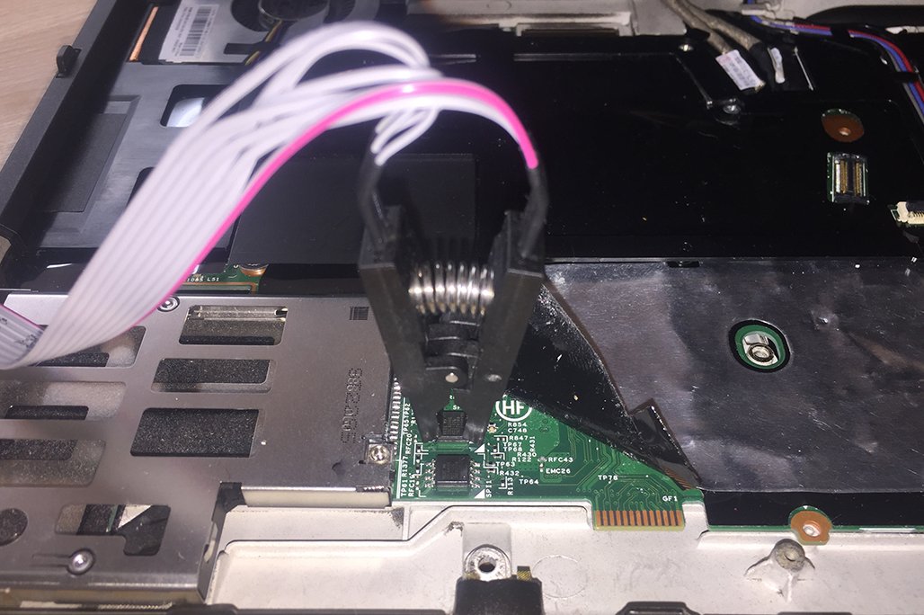

Ich habe es an meinem T430s mal probiert. Leider wie befürchtet keine Chance mit der Zange an die Löt"füße" des BIOS Bausteines zu kommen. Es sind auch eher kleine Lötbällchen, die fast eben auf dem Board sitzen. Bei der Zange sind die Kontaktstifte leicht im Gehäuse eingelassen und kommen so niemals an diese Lötpunkte ran.
Beim T430s bleibt daher nur Auslöten -> Auslesen -> Patchen -> Rückschreiben -> einlöten
Am besten gleich diesen Chip durch einen mit SOIC-8 Bauform ersetzen, um zukünftig im Notfall nochmal drüber flashen zu können.

vviolano : Danke! Sascha's 5 EUR Zange tuts aber auch ..wird aber bei dem T430s halt net passen..
Bin ich grade gefrustet..
Eine WSON-Zange habe ich nach kurzer Recherche nicht gefunden. Da ihr es ja mit der SOIC-Zange schon ausprobiert habt, und im Netz weitere Misserfolge vermeldet werden (https://www.win-raid.com/t796f…PI-EEPROM-7.html#msg44276) scheint es wohl im Moment keine Lösung zu geben.
Erschwerend kommt hinzu, dass der BIOS-Chip des T430s mit WSON-8 Bauform nur mit einer Heißluftstation entfernt werden kann - ein normaler Lötkolben erreicht die Pins unter dem Chip nicht. Das ist eine ganz bittere Erkenntnis..
Ich werde mich aber bald nicht mehr zurück halten können. Habe zwar nur einen Clip für die SOIC-8 chips (wie die aus dem x230) und nicht für die WSON-8 Bauform, nen Versuch ist es aber wert. Wenn das nicht klappt ist ohne Auslöten kein whitelist freies BIOS auf dem T430s möglich.
