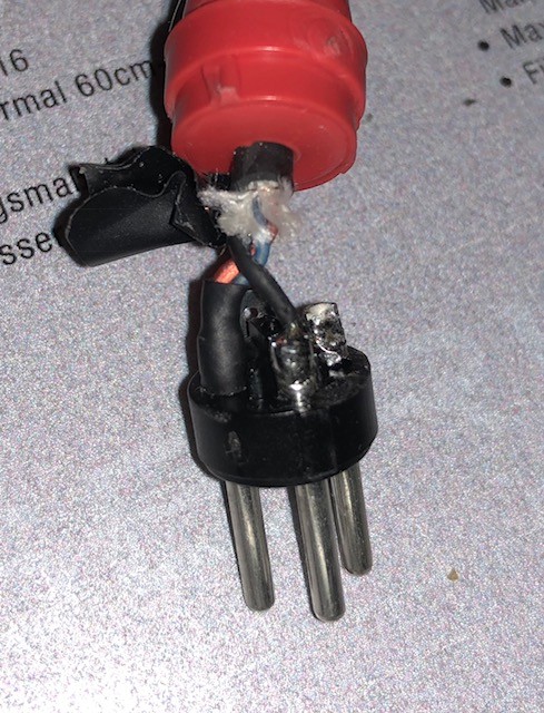

Ja, der Pin rechts (da ist noch das Lötzinn zu sehen) war mit Masse verlötet. Die darf nur auf dem mittlerem Pin liegen, ansonsten kommen bei mir die Störgeräusche, so wie Du sie beschrieben hast, sofort wieder. Vorsichtig abschneiden und evtl.mit Tape isolieren.
Gruß, Peter
Leider weiss ich nicht genau wie ich Hackepeter61 s XLR umlötung versuchen soll. Da fehlt mir das KnowHow. Habe mal eines der XLR kabel aufgeschraubt und es dann wieder zugemacht.. Ich greife nach jedem Strohhalm.
Hi - wenn Du den XLR Stecker aufschraubst, siehe Bild, darf nur der Pin 3 und 2 belegt sein. 1 darf nicht belegt sein, daher kommt das Brummen, falls dort eine Signalleitung angelötet ist, wie leider bei fast allen vorkonfektionierten Kabeln. Dort habe ich das Kabel entfernt.
Also Masse auf Pin 3 (von vorne gesehen Mitte) und auf Pin 2 die Signale (das Signal) (von vorne links gesehen.)
Gruß, Peter -

https://www.musiker-board.de/t…ussmoeglichkeiten.502570/Ich bin immer noch der Ansicht, dass Du nur die Belegung der XLR Stecker umlöten musst, so wie es bei mir geklappt hat. Ansonsten bleibt nur die galvanische Trennung durch 2 Übertragertrafos, Hifi Freaks schwören ja drauf, ich als Tonmensch finde es ein bißchen zu umständlich.

Schraube bitte die XLR Stecker auf und schau nach, wie und ob die Masse und Signale so verlötet sind, wie ich es weiter oben beschrieben habe.

Hallo - ich kenne das Problem. Bei meinem 2. Hackintosh (der erste war ein Ryzentosh-dort auch) hat mich dies längere Zeit beschäftigt. Ich benutze Neumann Speaker und habe das Problem dadurch in den Griff bekommen, indem ich mir die XLR-Stecker, die in die Aktivspeaker gesteckt sind genau angeschaut habe. Falls Du auch per XLR in Deine Speaker adaptierst - sorge bitte dafür das die Masse nur auf Pin 3 und das Signal auf Pin 2 gelötet wird. Bei vielen gekauften Kabeln wird noch zusätzlich Pin 1 mit verlötet und daher kommt diese klassische Brummschleife.
Cheers, Peter
