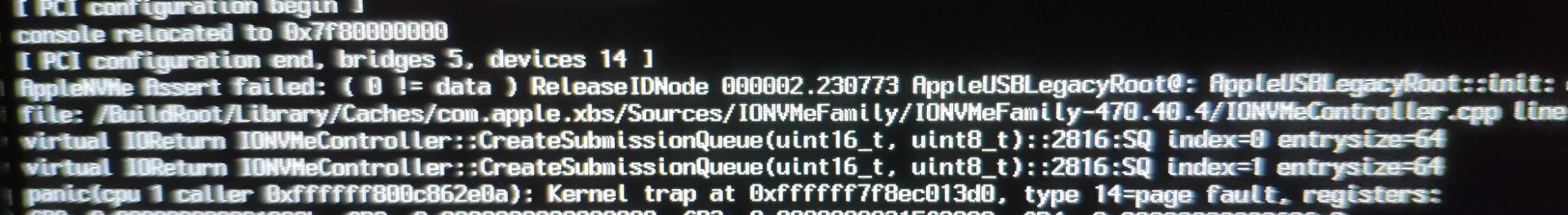

@chmeseb : Alles noch einmal nach deinen Vorschlägen eingestellt : "Kernel Panic"
Als letzter Versuch eine komplette Neuinstallation (Virgin): Siehe Foto.
Verstehen kann ich das aber nicht.
Nachmals Dank an alle mir geholfen haben.

Arkturus Leider wieder Kernel Panic

karacho : Wieder Kernelpanik

Leider auch KernelPanic.
Neu ist der Eintrag im Bootlog "AppleNVMe Assert failt: ( 0 !=data) ...

Lag leider nicht am AptioFix, weiterhin KernelPanic.

Das eigentliche Update funktioniert, aber der erste Boot von Catalina endet mit einem kernel panic.
Anbei mein EFI. Möglicherweise liegt es an meiner NVME SSD Samsung 970 EVO (Kein "plus" also kein Firmwareproblem)
Bei einem Install auf einer Test USB Platte hat es funktioniert. Kexte sind alle auf den neusten Stand.
