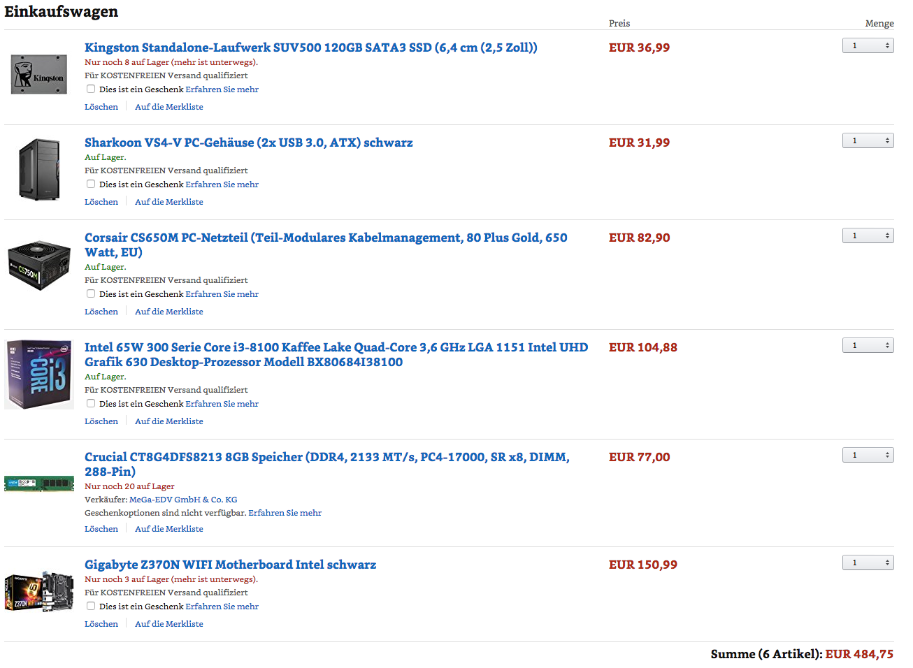

Ja, Amazon hat für mich in den letzten Jahren gezeigt, was Kundensupport ist. Und 30 Tage Rückgaberecht ist schon ziemlich nett und unproblematisch. Bzgl. der Config schau ich nochmal.

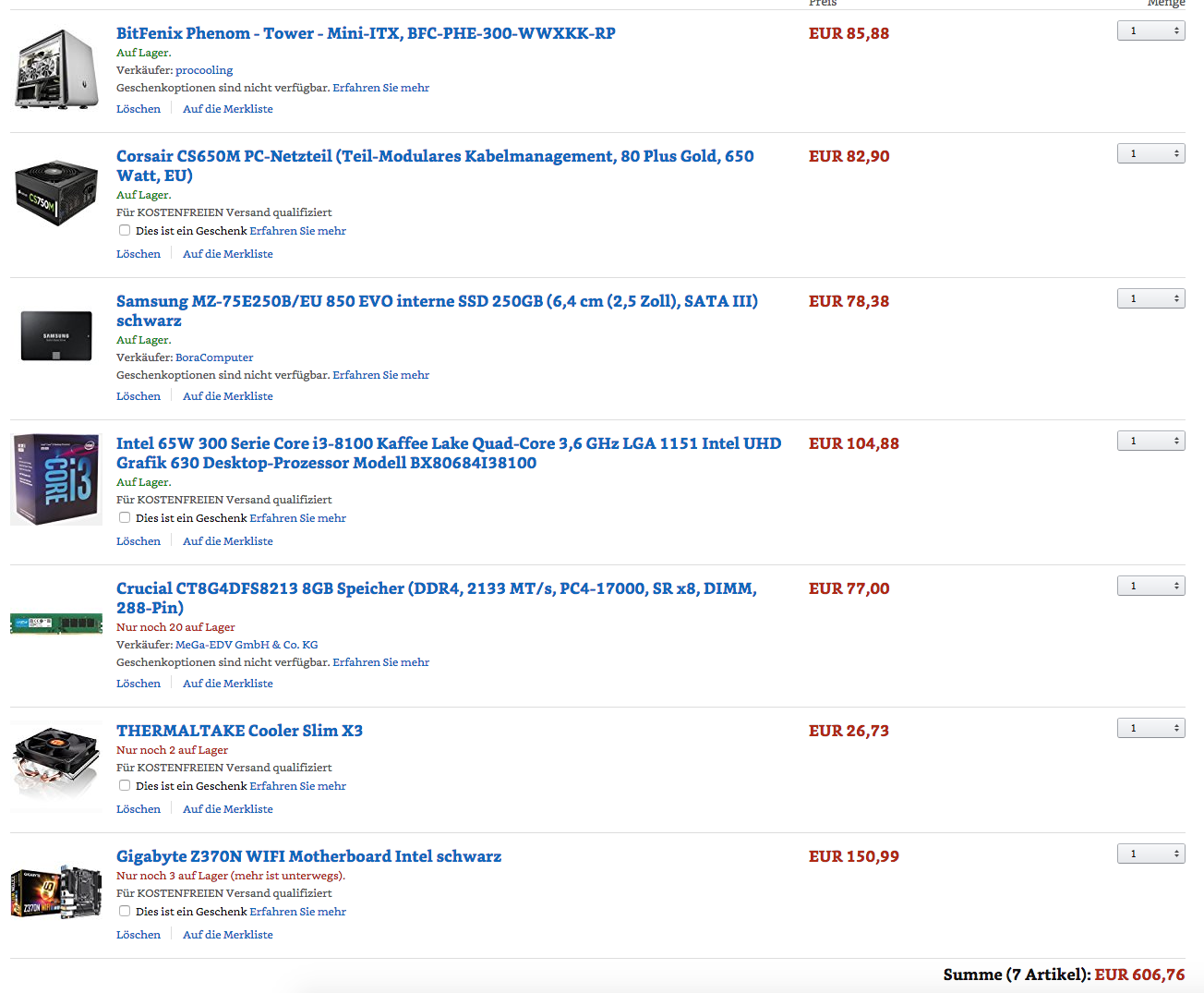

So langsam passt es ja. Noch jemand Verbesserungsvorschläge?
Müsste ja jetzt zusammen passen, oder?
So langsam wirds. Meint Ihr man kann am Netzteil noch etwas was machen?

hab ich schon durchgespielt. Komme auf 600 €. Ist schon deftig der Preis.

Vielen Dank für die regen Anmerkungen und Antworten. Grundsätzlich bin ich sehr expermentierfreudig, jedoch habe ich alle Artikel, die ich vorher gepostet habe (siehe oben), bei Amazon rausgesucht. Denn, sollte das ganze nicht so funktionieren wie ich es mir vorstelle, kann ich immer noch alles zurückschicken. Nicht, dass ich mir das nicht zutraue, ganz im Gegenteil. Aber jeder weiß, wenn man etwas neues macht, hat man halt auch seine Bedenken.

Überlegung war auch mal gewesen, ein Low-Budget-Hacktintosh zu bauen. Aber Ich kam bei Amazon mit den Komponenten immer auf 500€. Ich wollte dann wenn überhaupt max. 300€ ausgeben, um erstmal bisschen zu testen.
Vielen Dank für eure Anregungen. Ja ist eine Config von Tony. Ich bin noch neu was Hackintosh angeht, also lasst die Mistgabeln weg
