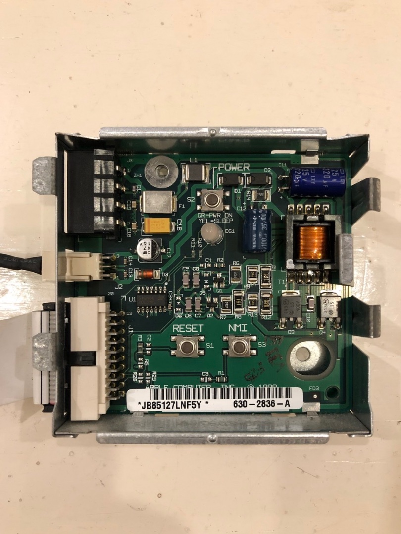

kleines Update - ich konnte zumindest Power- und Resetknopf anschließen
Power+ an Pin8
Reset+ an Pin9
Masse unten links Pin 2-4
Update: die Power-LED leuchtet, wenn man die Platine zusätzlich an das Netzteil (4-poliger Stecker) anschließt. Bin nur unsicher, wie sie gesteuert wird, habe den Eindruck, dass sie beim Bootvorgang wieder ausgeht. Werde erstmal Catalina installieren und danach weitersehen, an was das liegt.
Hallo MacGrummel,
mit der Power-Kiste meine ich tatsächlich das kleine Metallkästchen unter dem Lautsprecher (Bild im 1. Post), das Power- und Reset-Knopf beherbergt. Ich habe verstanden, dass Du eine neue Platine gelötet hast um das Original zu ersetzen. Mein Gedanke wäre gewesen, an den Ausgängen vom Flachbandkabel herauszufinden, welche Pins z.B. der Powerknopf sind und das original Bauteil einfach weiter zu verwenden. Nur dazu bräuchte man mehr Verständnis, was diese Originalplatine eigentlich so macht und wozu die ganzen Anschlüsse notwendig waren.
Übrigens: netter Film von Dir, schön gemacht und sicherlich ein Haufen Arbeit!
Ich habe soeben folgende Pin-Angaben gefunden (aber wohl für ein G4 board, das sieht auch viel aufgeräumter aus):
1.S3+ programming switch; Don't use.
2. No connection.
3.S2+ Reset switch.Use for reset switch + if you want
4. No connection.
5. S1 +; Use for Power Switch +
6. No connection.
7. Not useful (part of the apple circuit).
8. COMMON GROUND; Use for Power Switch -
9. Anode 1 (glows LED Green); Use for Power LED +
10. Anode 2 (glows yellow); Don't use.
Dann könnte man mit Jumper-Kabeln einfach die entsprechenden Pins mit dem Motherboard verbinden und müsste weder neue Schalter und LED kaufen und auch nichts löten. Mal sehen, ob ich mit einem Multimeter was rausmessen kann.
Ich starte gerade ein ähnliches Projekt Altes Powermac G3 Gehäuse
Wie hast Du das Motherboard befestigt- alle alten Halter raus und neue gebohrt? Und wo schließt Du das Flachbandkabel des Powwerschalters an? Ich würde gerne die originalen Schalter vorne belassen.

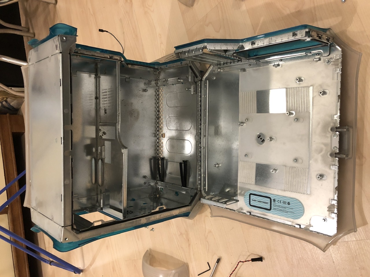

ich hätte noch ein altes Powermac G3 Gehäuse in blau/weiß. Sieht eigentlich gut aus und ich dachte, ich würde gerne einen Hackintosh reinbauen. Hat damit jemand Erfahrung? Denn es ist wohl recht knapp innen, passt nicht wirklich von den Schrauben fürs Motherboard und wie könnte ich den seltsamen Power/Reset-Teil vom Gehäuse nutzen? Ist ursprünglich mit einem Flachbandkabel angeschlossen, sowas hat ein PC Board gar nicht. Oder doch eine blöde Idee und weg damit?
Gehäuse habe ich inzwischen leergeräumt und ein passendes Netzteil mit 600W bestellt. Was mir Sorgen macht, ist das „Power-Kästchen“. Kann mir jemand sagen, wofür es Strom braucht? Dazu links ein dreiadriges Kabel - eventuell zur Lüftersteuerung? Und dann das Flachkabel, da bräuchte ich irgendwie die Pinbelegumg - wo könnte man sowas finden?

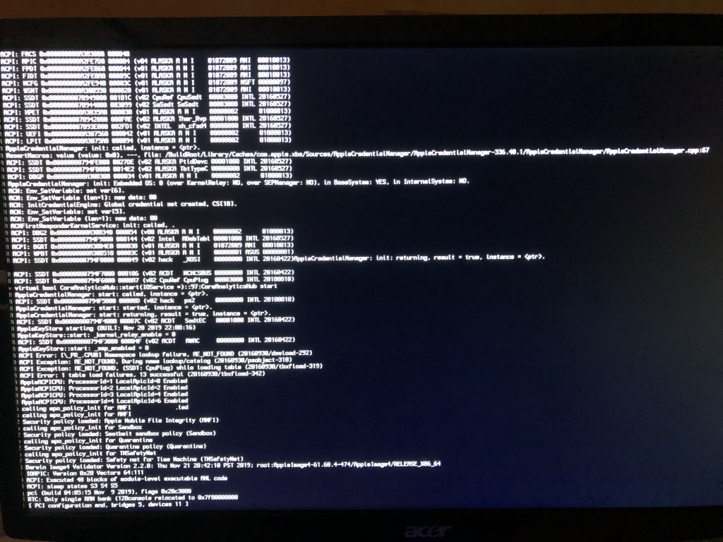

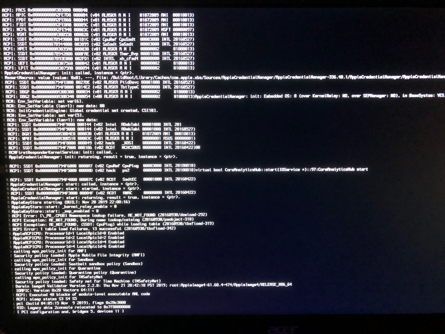

EDIT: Habe nun das Bios neu eingespielt, kann wieder von USB booten, komme aber nicht weit. Es endet recht schnell mit
HID: Legacy shlm 2console relocated to 0x7f00000000
( PCI configuration end, bridges 5, devices 11 )
