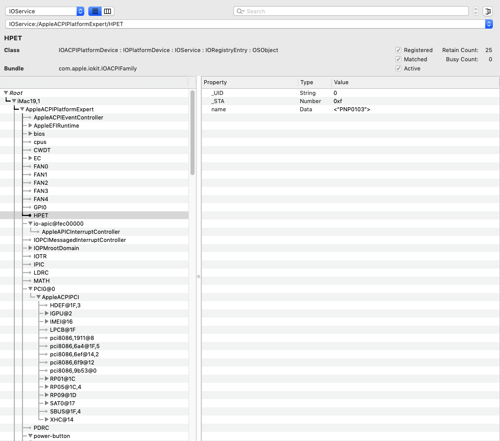

    Ah ok. Habe grade gesehen, dass die SSDT-HPET als eigener Table in MaciASL gefunden wird, scheint also zumindest geladen zu werden. Im IORegistryExplorer finde ich das HPET device:
    So inzwischen eine ganze Menge schlauer geworden und Audio geht endlich :D Die HPET fixes brauche ich mit meiner Platform anscheinend nicht und die IRQs waren nicht das Problem. In meinem Fall reicht es, die PCIID für das HDEF device mithilfe von rehabmans FAKEPCIID.kext zu faken. Habe mit CorptNewts Unterstützung einen Injector Kext für FAKEPCIID gebaut der den oft benutzten Rundumschlag von FAKEPCIID + FAKEPCIID_Intel_HDMI_Audio + fake der device-id in den DeviceProperties etwas eleganter mit weniger bloat löst. Werde dazu morgen noch was ausführlich schreiben um das dokumentiert zu haben :) Aber jetzt gehts erstmal in die Heia für mich :sleeping:

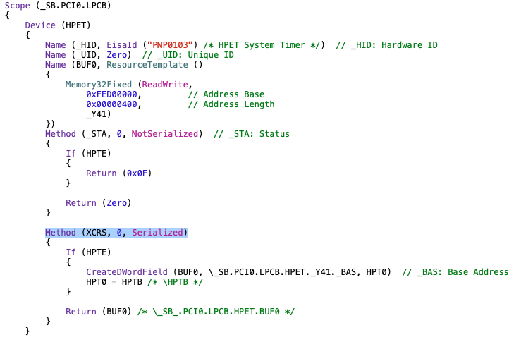

    Ihr schreibt ja davon, dass der Rename von _CRS zu XCRS nicht an der richtigen Stelle ausgeführt wird. Wenn ich mir das dann mal in live am System anschaue, sieht das derzeit so aus:
    Sieht für mich als Dummie so aus, als ob das schon renamed wurde? Nach was muss ich denn suchen und dann mithilfe der Skips nach hinten verschieben?
    Habe den SSDT-HPET auch mal versucht an MacPeet 's Variante anzugleichen (einfach _CRS durch BUF0 ersetzt), also das Zeug in BUF0 schreiben zu lassen anstatt in _CRS. Aber mit wenig Erfolg, es tat sich am BUF0 genau: nix. Falls ich das alá MacPeet mache, müsste ich aber den rename auch rausnehmen oder?
    Soweit ich das verstehe, will ich, dass am Ende beim aufrufen der _CRS Methode die IRQNoFlags rausfallen. Da _CRS in MacPeets Fall einfach das BUF0 Objekt (? sind wir hier in der OOP? :D) returned und das BUF0 die IRQNoFlags hat, funktioniert das.
    Der Ansatz von SSDTTime ist es die "alte" _CRS Methode umzubenennen damit die "aus dem Weg" ist und dann seine eigene _CRS Methode einzufügen die direkt die IRQNoFlags besitzt, ohne auf BUF0 zurückzugreifen.
    Versteht das mein Gehirn soweit richtig?

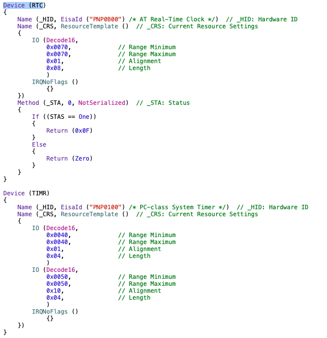

    einmal Pre-SSDTTime:
    RTC hatte die 8, TIMR die 0. Nach kopieren der Patches in ACPI/Patch sieht das wie folgt aus:
    Die 0 und 8 wurden also erfolgreich aus den Devices entfernt. Wenn ich dich richtig verstanden habe, sollten die jetzt an das HPET Device gebunden werden mithilfe des HPET Patches. Den habe ich also auch in den ACPI Ordner geschoben und in die config.plist hinzugefügt. Da steht als Kommentar noch dabei "HPET _CRS (Needs _CRS to XCRS Rename)", dieser wurde auch in ACPI/Patches eingetragen. Das HPET Device scheint aber nicht die IRQNoFlags zu übernehmen (auch wenn diese im SSDT-HPET.aml deklariert werden):
    Habe mal die Ergebnisse die SSDTTime erzeugt hat angehängt (da ist auch meine Vanilla-DSDT dabei) und mein aktualisiertes EFI. Hab ich da noch was übersehen?
