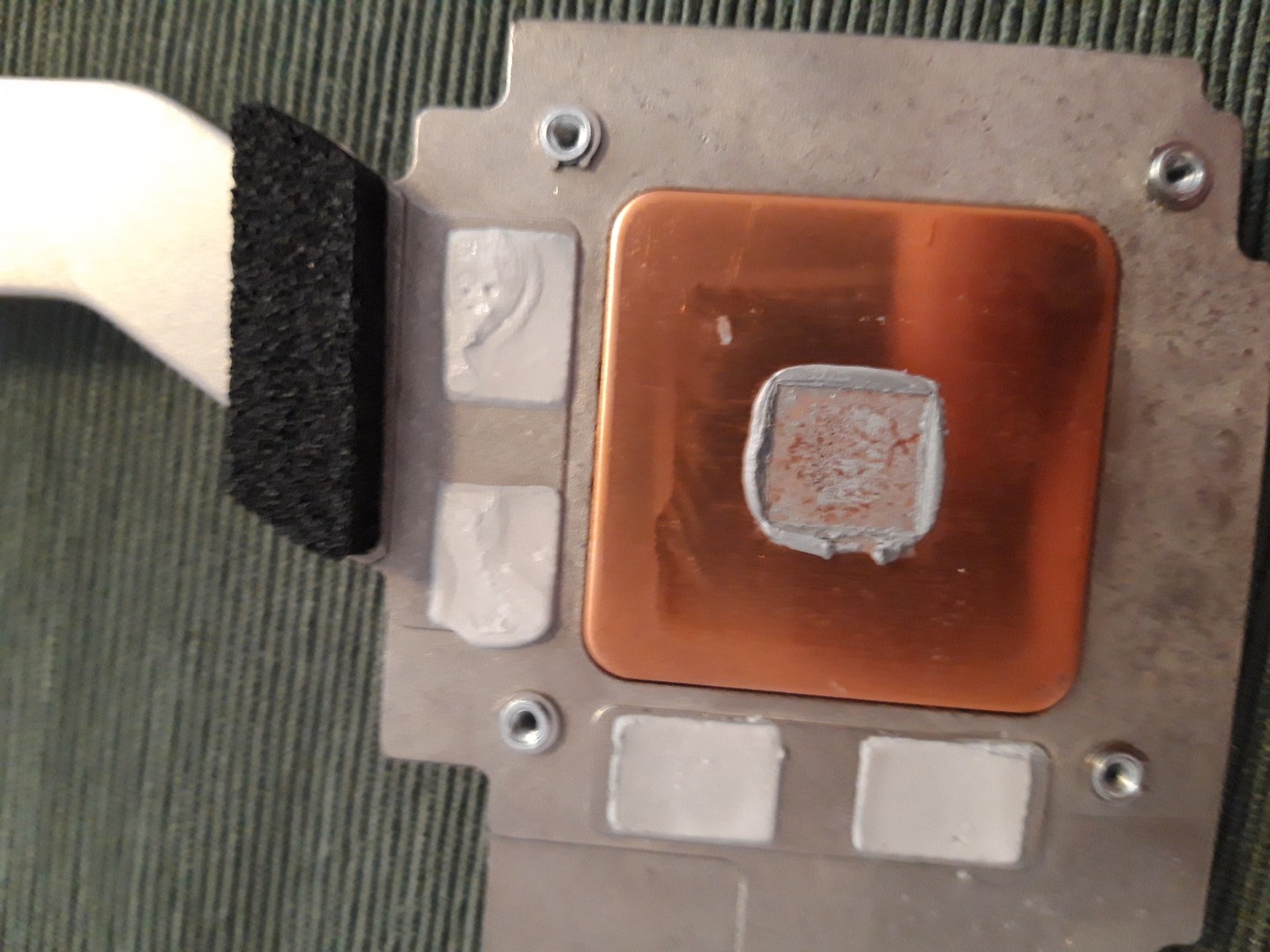

EDIT 2 : Oh ja, Wärmeleitpaste war bitter nötig. Siehe Bilder.

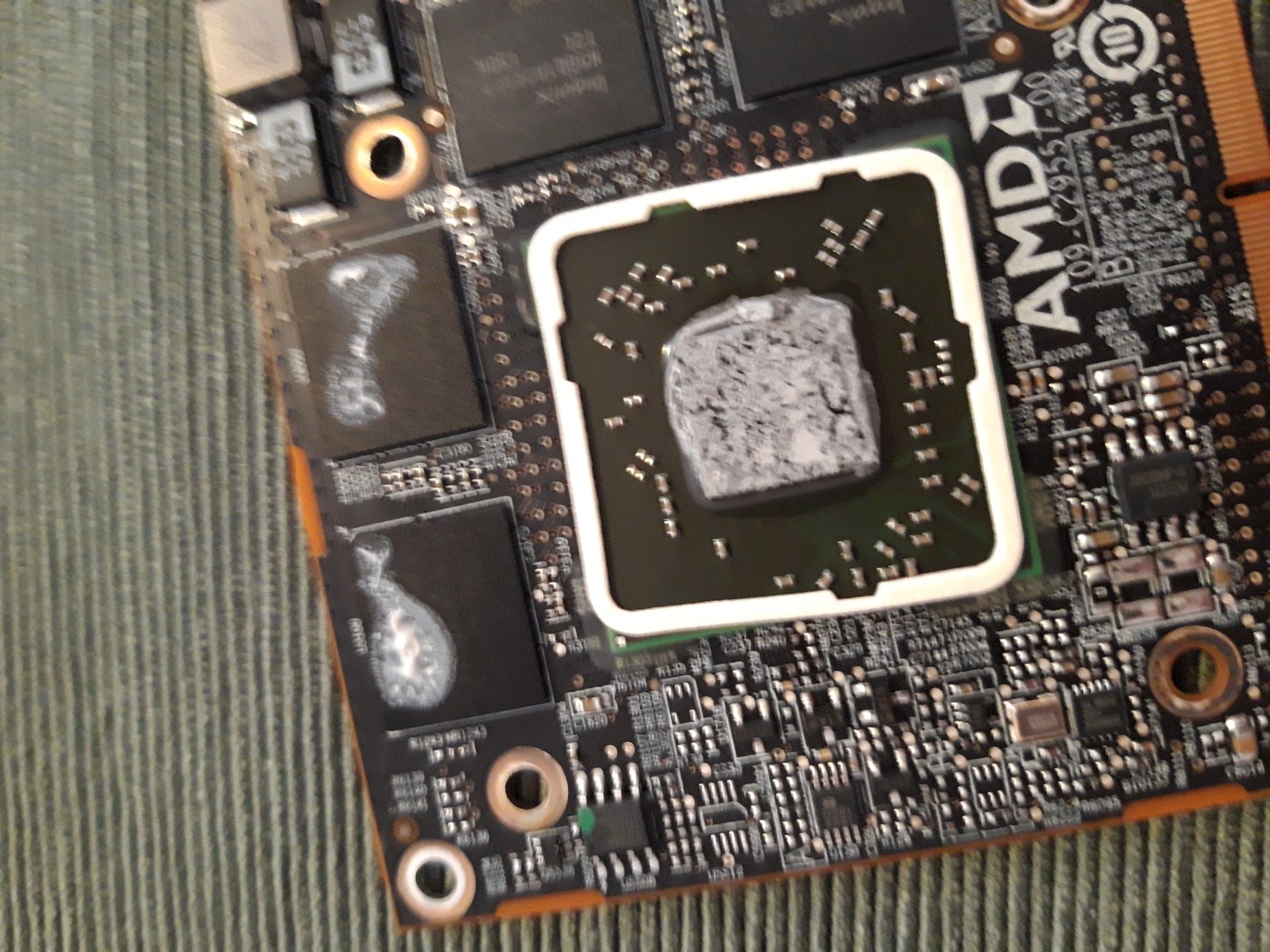

EDIT 3 : Bei der Grafikkarte siehts genau so aus.

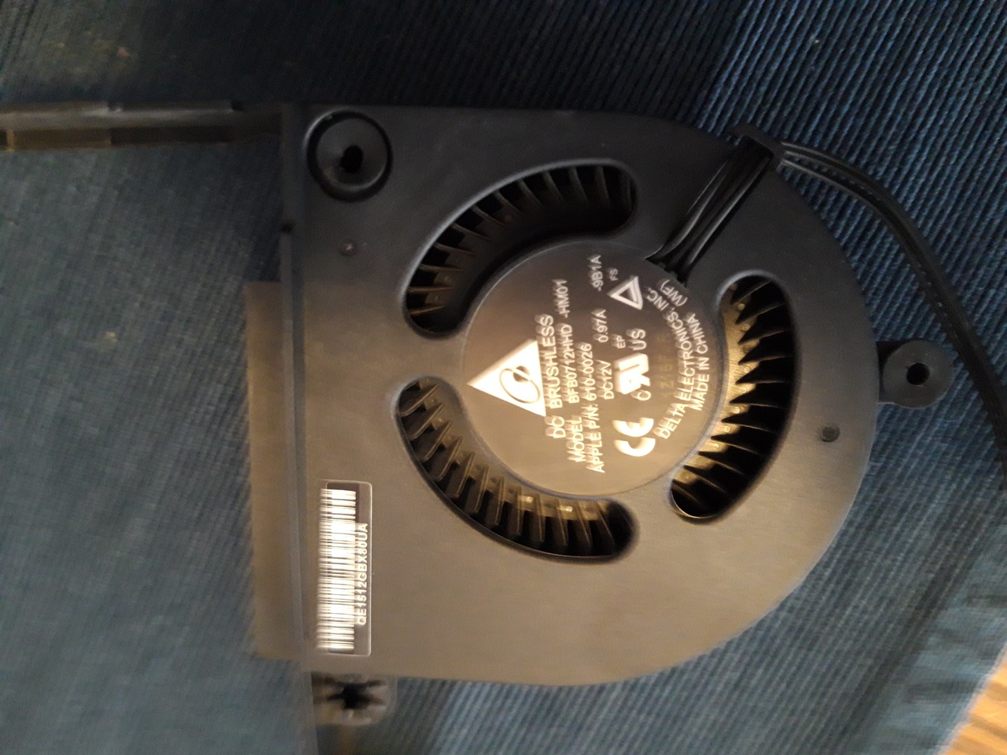

Der dreht auf und läuft scheinbar auf Maximum.
Kann es sein dass es mit dem fehlenden Laufwerk zu tun hat? Auf einem der Bilder sieht man dass der Kühler der ODD über 4000RPM hat, ist vorher nicht so gewesen. Lässt sich irgendwie nicht runterfahren.Hab jetzt gelesen dass einige beim austausch zu SSD/HDD dasselbe Problem haben, das Laufwerk hat auch einen Temperatursensor, der Stecker davon steckt ja jetzt nicht drin, hat wohl damit zutun, werde morgen mal testweise das Laufwerk wieder einbauen.
EDIT : Musste nur den Temperatursensor anschliessen.

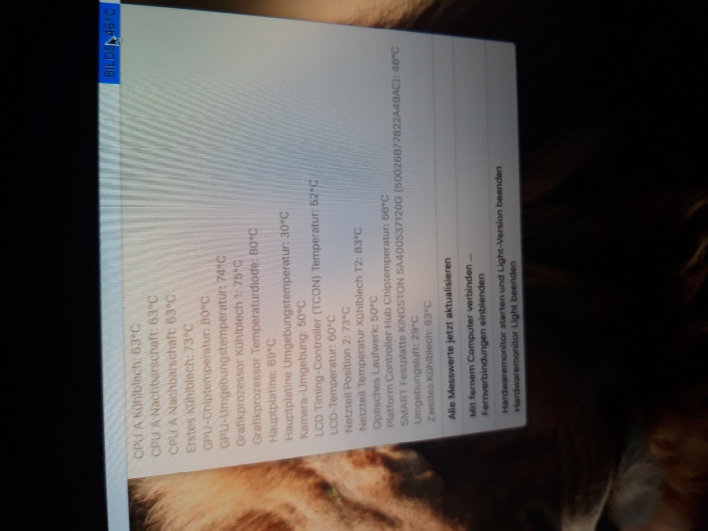

Hier mal die Temperaturen nach ein paar Runden CS:GO auf Mittlere Videoeinstellungen. Also wird schon sehr heiß, ich denke eine Entstaubung und neue Wärmeleitpaste holt ~5° raus.

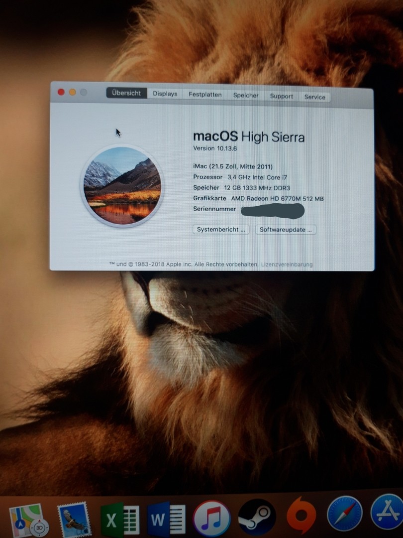

Okay. Leider ist das RAM KIT welches ich im Auge habe DDR3L. Egal, ich schau mich deswegen ein ander mal um. Hab im moment 12GB drin, soll erstmal reichen. Ich warte im moment auf den i7 2600, den ich einbauen will. Ich finde sehr wenige Foreneinträge zu dem Thema bei dem 21,5" iMac, außer einem der den i7 2600K ohne Erfolg versucht hat zum laufen zu bringen. Er hat dann einen i7 2600S eingebaut, der auch von Apple werkseitig eingebaut wird.
Was ich weiß ist ( mit den ganzen anderen Werten will ich euch verschonen, hab auf Benchmarks geachtet ) :
i7 2500S @4x2,7GHz 65Watt
i7 2600S @4x2,8GHz 65Watt
i7 2600 @4x3,4GHz 95Watt ( Intel HD 2000, sollte ohne Modifikation laufen, Problem ist evtl. das Power Supply )
i7 2600K @4x3,4GHz 95Watt ( übertaktbar, Intel HD 3000, funktioniert wohl nicht ohne Modifikation am System )
i7 2700K @4x3,5GHz 95Watt ( dasselbe wie beim i7 2600K )Hab mich dann für den i7 2600 entschieden, und traue mich es zu versuchen. Wenn es nicht klappt kann ich mir ja noch den i7 2600S kaufen, und den i7 2600 wieder verkaufen. Aber wenns klappt, ist die Performance um einiges besser.
