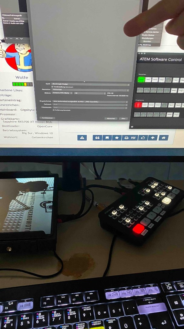

    Die Intensity 4K nimmt Signale von einem ATEM Production Studio 4K an. Das hatte ich noch nicht erwähnt. Aber egal wie, es kommt auch dort kein Signal rein.
    Ich prüfe nochmals bei Kamera und Mikrofon, wobei ich mir 99,9% sicher bin, dass ich dort die Apps schon freigegeben habe. Melde mich nochmals morgen.
    Was kann sonst noch verhindern dass ein Videosignal reinkommt?
    An usb3 angeschlossen? 4k verlangt usb mit super speed. Auch in OBS getestet?
    Das ATEM Mini macht nur 1080p. Daher reicht USB 3. In OBS wird es ebenfalls erkannt aber kein Bildsignal. Siehe Anhang.

    @al6042: Unter USB wird es angezeigt. Siehe Anhang. HackinTool ist nicht installiert. Falls ich da was machen soll einfach sagen.
    grt Danke für deine Antwort!
    Am HDMI out hängt ein Kontrollmonitor der das gewünschte Signal zeigt.
    ATEM ist per USB angeschlossen. (USBC auf A oder C auf C). In beiden Fällen funktionieren die Kabel an einem anderen Rechner. Und in beiden Fällen taucht er in der ATEM Software Control auf. Und die Software reagiert auf die Eingaben an der Hardware und umgekehrt.
    ATEM ist nicht im Netzwerk. Ich will ihn als Webcam nutzen und lokal aufzeichnen bzw. Videocalls machen.
    Somit schließe ich alles vor dem Hackintosh als Fehlerquelle aus.
    Was kann im Hacki verhindern dass das Videoinputsignal reinkommt? Im Anhang am Beispiel ZOOM.

    Also: Ich bekomme kein Videosignal in meinen Hackintosh rein. Ich habe natürlich die nötigen Anschlüsse und Karten:
    - Blackmagicdesign ATEM Mini Pro & ISO (beide laufen an einem MBP16 wunderbar)
    - Blackmagicdesign Intensity 4k
    Ich habe 3 verschiedene Kameras (GH5, Blackmagicdesign Pocket 6K, ...) getestet auf allen möglichen Auflösungen, Codecs und Framerates. Mir genügt erstmal simples 1080p30.
    Weder in Zoom/Skype/Screenflow/... nirgends kommt ein Videosignal rein. Einfach schwarzer Bildschirm.
    Ja die Kameras sind angeschaltet. Ja sie zeigen ein Bild auf dem Kamerabildschirm an.
    Ja die HDMI Kabel etc sind alle angeschlossen.
    Ja ich habe 10 versch. HDMI Kabel probiert (die übrigens wunderbar mit 4K Monitoren funktionieren. Die meisten meiner Kabel sind HDMI 2.1)
    Ja die neuesten Treiber von Blackmagic sind installiert.
    Am ATEM ist die richtige Kamera ausgewählt.
    Komischerweise wird in der Blackmagicsoftware Desktop Video 12.0 immer die korrekten Daten angezeigt (also Auflösung und Framerate) und wenn ich diese Ändere wird das auch direkt korrekt angezeigt. Nur in den Folgeprogrammen kommt nix an. Ich tippe darauf dass Hardware und Treiber wunderbar sind aber am Hacki irgendwas nicht stimmt...
