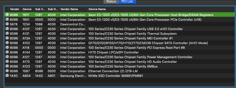

Es ist die WiFi Card DW 1820A BCM94350Z geworden. Anbei die gewünschten Bilder.

Die Wlan Karte ist gekommen und nun geht Wlan aber Bluetooth nicht soll aber Laut Tread

Der funktioniert einwandfrei.
Nötig sind der FakePCIID kext sowie die BrcmPatchRAM2.kext und die BrcmFirmwareRepo.kext
Den PowerNap musste ich noch rausnehmen, da die Karte sonst nach dem Ruhezustand rumgezickt hat. Aber ansonsten läuft die perfekt. )
