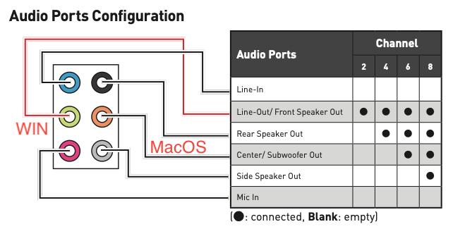

Ich möchte nochmal auf die beiden Punkte Audio und Monitor unscharf eingehen.
1. Audio.
Bei Windows sind meine Speaker im Line-Out/Front Speaker Out angeschlossen. Bei Ryzentosh geht das nicht. Hier müssen sieim Center/Subwoofer Out gesteckt sein.
Sind hier die Ports evtl. noch falsch konfiguriert? Kann ich das nachträglich beheben?

Laut MSI Handbuch ist ein Realtek ALC892 für Audio verbaut
Edit: Die Boxen waren im falschen Line-Out gesteckt.
Es geht jetzt. Mea culpa

1. Mein Sound geht nicht. Ich habe 0815 Boxen, die direkt am Line-Out angeschlossen sind. Wie kann ich das beheben?
