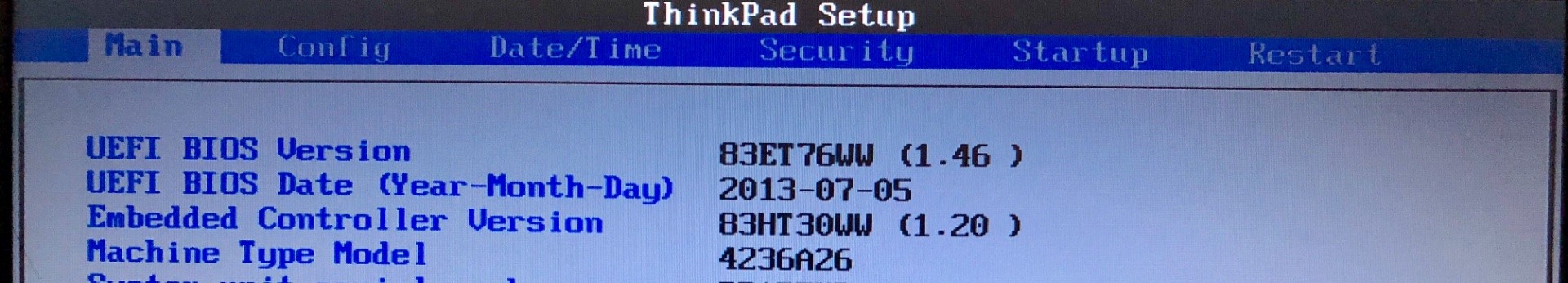

    Darauf hin habe ich angenommen, dass ich zwar das BIOS auf 1.46 aktualisiert habe, aber das gemoddete BIOS noch einzuspielen ist.
    Also hab ich in die RAR geschaut von dieser Seite (aus der Sektion "Whitelist Removed BIOSes") und da steht: erst original BIOS aktualisieren, Neustarten, gemoddetes BIOS einspielen.
    Man solle flash.bat als Admin starten.
    Richtig weiter komme ich aber nicht, denn es passiert nur das hier, wie im Video zu sehen.
    In der Batch-Datei steht auch nur WINUPTP.EXE -s drin.

    Ok, habe mir Win7 32bit auf nen Stick gemacht und konnte das BIOS flashen... denk ich. Zumindest zeigt es mir das BIOS so an. Zuvor war v1.39 installiert.
    In seinem Video zum T420s sagt Dennis, es muss einen Advanced Tab geben. Dann wisse man, dass das die andere Wifi Karte läuft.
    Wie erkenne ich denn, dass es ein gemoddetes BIOS ist?
    Natürlich hab ich das oben verlinkte genommen, aber kann man es an dieser Stelle verifizieren?
