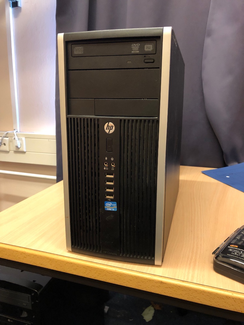

    Aktuelle Ausstattung vom HP Compaq Tower ist mit einem I5 3450 4GB Ram und einer Gigabyte Nvidia Geforce GT710 GraKa.
    Jetzt werde ich mir demnächst noch eine Snow Leopard DVD in der Bucht raussuchen und danach werde ich mich mal ans installieren wagen

    Ich habe einen HP Compaq 6300 Pro angeboten bekommen (verbaut ist ein I3 der dritten Generation), ich würde den Prozessor gegen einen i7 3770 tauschen (wenn ich es richtig rausgefunden habe, ist eine Intel 4000 interne GPU => sollte für Mojave ausreichend sein).
    Was sagt ihr zu dem Vorhaben mit dem HP Rechner?
