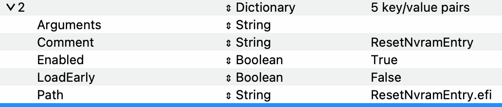

TheSnooze Er meint den NVRAM-Reset. Ich habe heute meinen Rechner von Sonoma auf Sequoia (15.3.1) aktualisiert und bin in das gleiche Problem gelaufen. Mein BT-Dongle hat ebenfalls bisher OOB funktioniert. Ich habe dann die beiden Einträge unter NVRAM in der config.plist hinzugefügt, BlueToolFixup.kext aktualisiert, aber erst nach einem NVRAM-Reset hat er wieder funktioniert.
