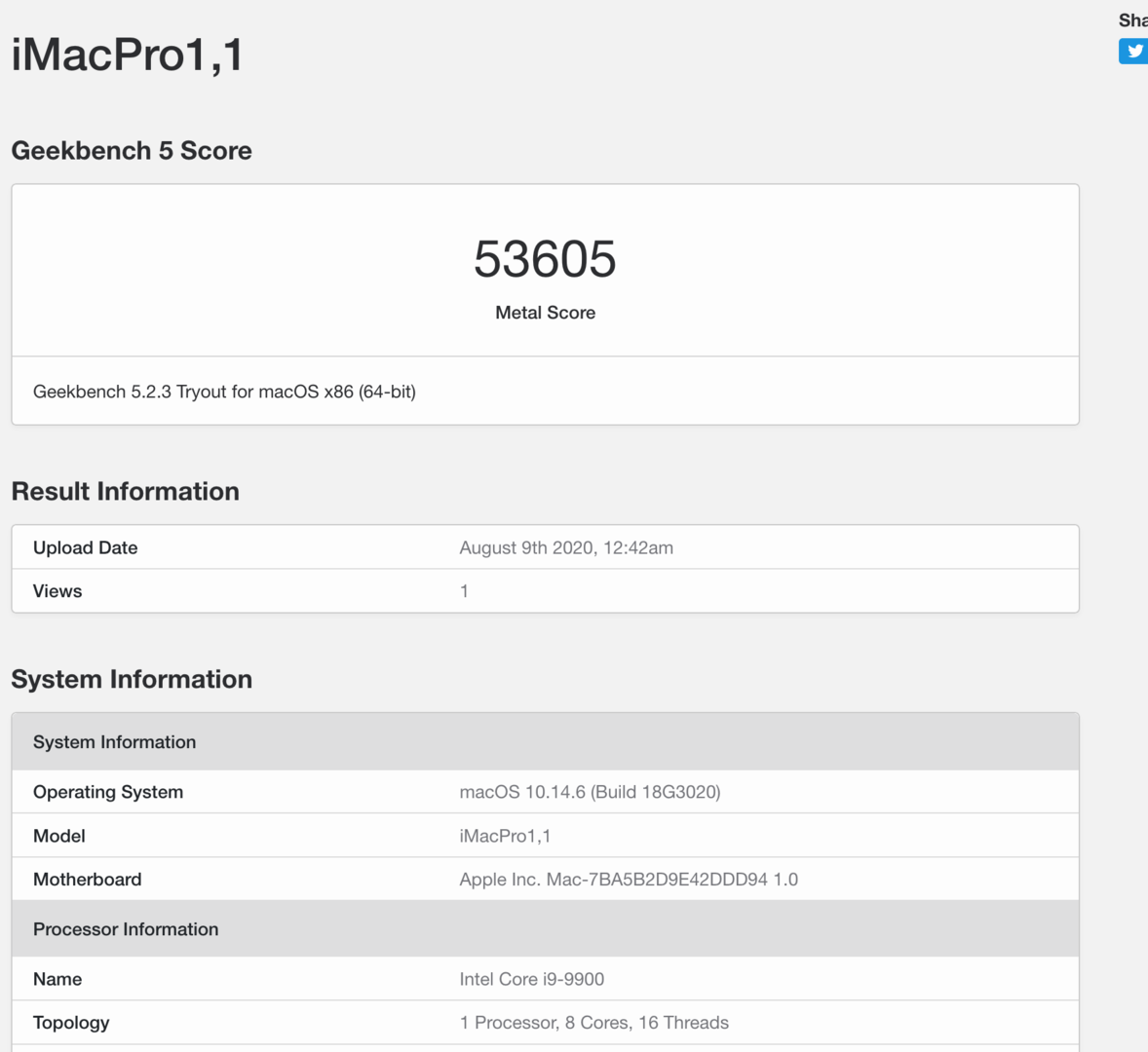

    Also den RadeonBoost Kext hab ich mal reingeworfen und der ändert schonmal die Geekbench-Charts beeindruckend.. OpenCl Ergebnis nun bei 78165 (vorher 40759) und Metal Score auf 91582 (vorher 53605). Auch in den IStats sieht es anders aus, Prozessor Leistung ist hochgegangen während des Tests in Spitzen auf 100% und Memory ging auf 75% hoch. Allerdings ist die derzeitige Realgeschwindigkeitsteigerung beim Video Rendern in Davinci Resolve grade mal 12% (zum Gaming M mit I7 8700 und RX580) Da hatte ich mir von der Radeon VII und dem neuen Hackie echt mehr versprochen.

    Die Performance der Radeon VII ist lediglich bei maximal 50% und minimal schneller als die RX580. Könnte das daran liegen, daß sie in Platz 2 steckt? In den ersten Platz passte sie nicht rein, da der Brocken CPU Kühler sich vorgedrängt hat. Ich nutze das IMacPro 1,1 Profil.
