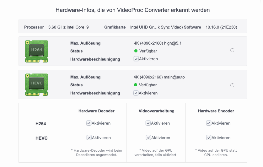

Ich habe einen Hardwaretest laufen lassen und ein paar benchmarks.
unter Windows mit Premiere funktioniert ein Export allerdings habe ich einige Projekte in Final Cut die ich nicht nochmal schneiden etc. will
lg
Niemand ne Idee?
manchmal kommt es beim Export auch zum einfrieren des Rechners?

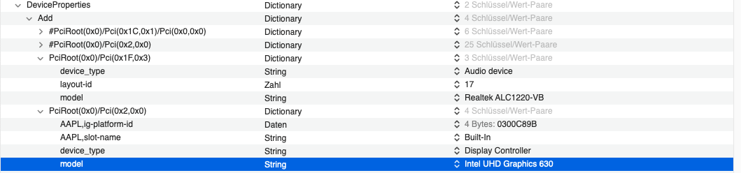

Ich habe die iGPU im Bios aktiviert. und benutze ein SMBIOS iMac20.2

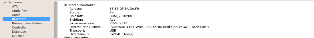

Ich habe die Ursache gefunden schonmal:-) Es liegt an der Wifi/Bluetooth Karte bzw an dem Bluetooth Anteil.
Wenn ich den Internen USB Anschluss für Bluetooth abziehe ist alles gut. Muss ich den auch mit in das USB Portmapping aufnehmen? Aktuell ist es nicht drin. Der Port funzt aber trotzdem bzw das Bluetooth wenn der Header gesteckt ist.

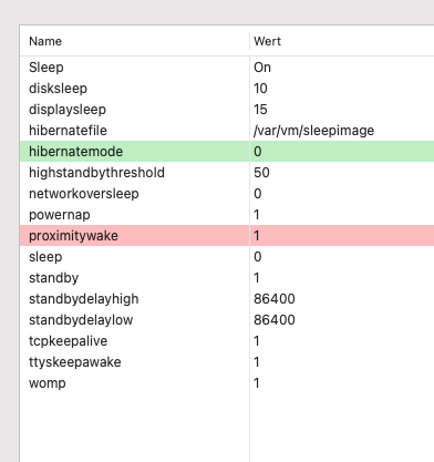

vielleicht kannst du es mal mit
pmset sleepnow
testen.
