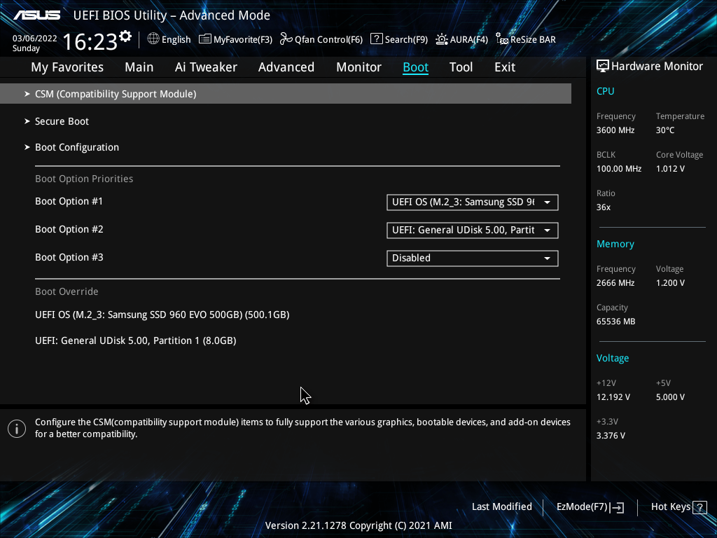

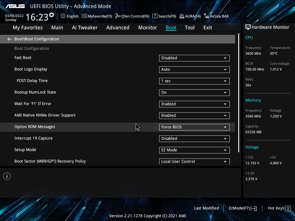

    hab es mal ausgeschaltet und noch ein paar Veränderungen im BIOS vorgenommen, gerade aus dem Windows heraus einen Neustart gemacht und die SSD wurde erkannt.
    Mach jetzt mal einen Neustart aus MacOS heraus, aber scheinbar lag es an den BIOS Einstellungen - ich schau mal ob ich die Änderungen, die ich vorgenommen habe, noch zusammen kriege. Aber da gab es eine Option für Hot-Plug in den SATA Anschlüssen, die war ausgeschaltet.
    Melde mich gleich noch mal
    Nachtrag: nach Neustart vom MacOS ist sie wieder verschwunden.
    Keine Ahnung, was das sein soll.
    Werde wohl damit leben müssen.
    Anbei noch ein paar Screenshot von meinen UEFI-BIOS Einstellungen, wie man sehen kann, wird die SSD 860 QVO 1TB immer erkannt. Neu eben bei einem Neustart nicht, nur mit Kaltstart.

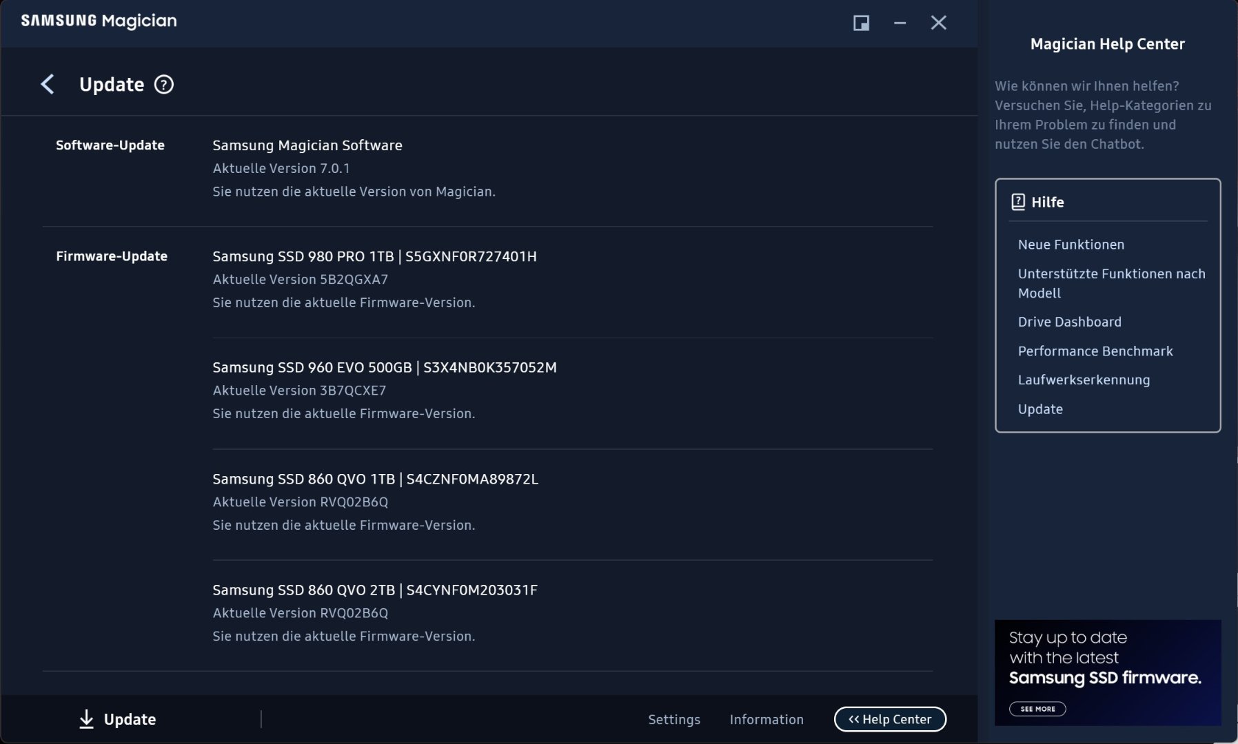

    Hallo
    also Firmware alles aktuell (siehe Screenshot).
    Ich habe jetzt mal die Kabel umgesteckt - ohne Erfolg.
    Jetzt bleibt mir nur noch die Möglichkeit, mal den Brenner und die SATA Platte an den zusätzlichen PCI-SATA Controller zu hängen.
    Da gab es aber eine Fehlermeldung beim Start, das BIOS meldete irgendein GPT-Problem, könnte ich reparieren im BIOS habe ich mich aber nicht rangetraut. Habe dann wieder auf die SATA Anschlüsse auf dem Mainboard gesteckt.
    Also zwei Möglichkeiten: ich lebe damit, mache halt nur noch einen Kaltstart in MacOS - oder aber jemand hat den ultimativen Tipp - mir will das nicht in den Kopf, dass nur nach einem Neustart die Samsung 860 QVO 1TB nicht erkannt wird (das ist übrigens die Platte, die mit APFS formatiert ist, die andere Samsung 860 QVO ist mit NTFS formatiert und wird auch bei einem Neustart erkannt.
