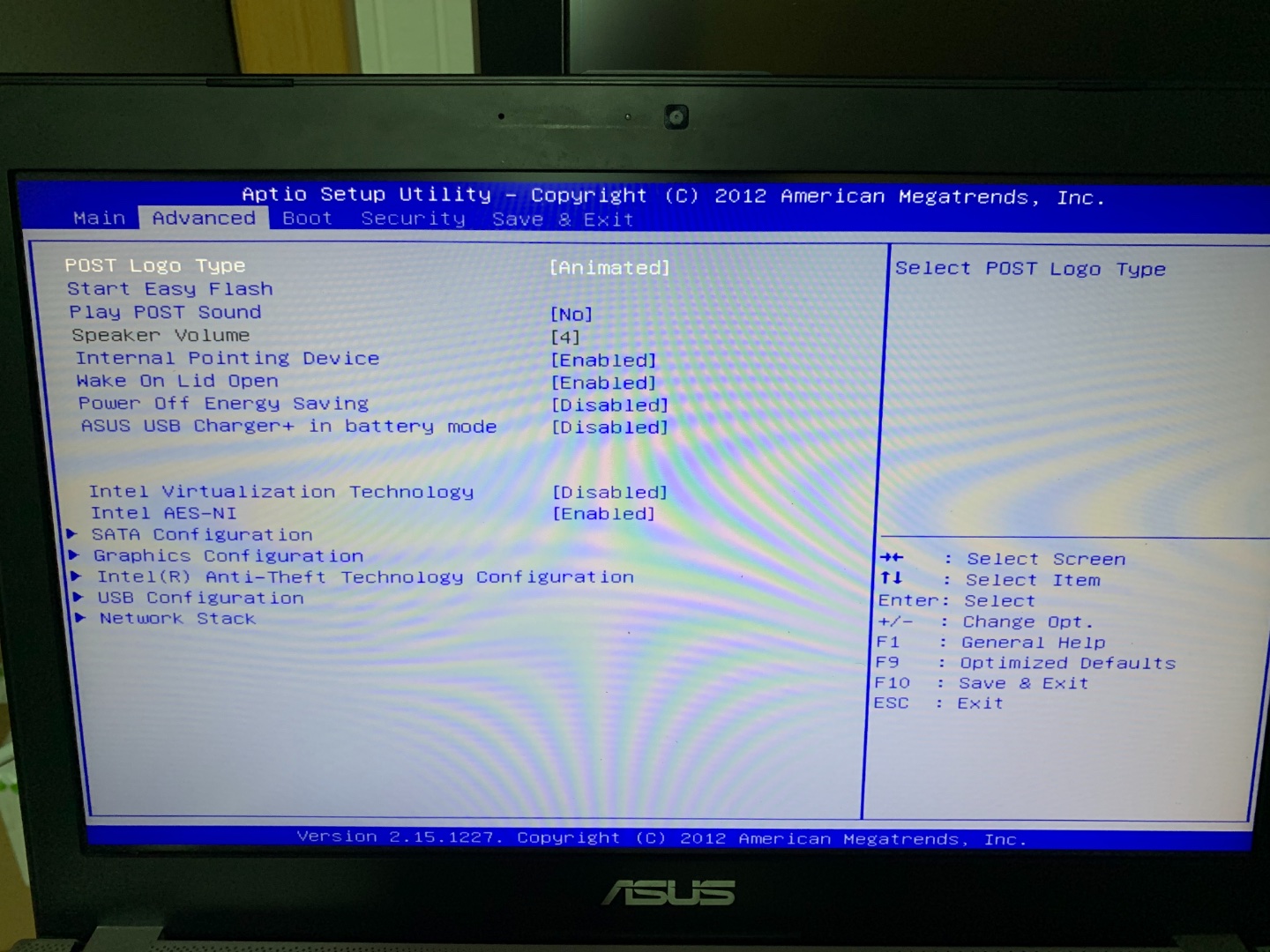

    Das Notebook haben ja schon Leute zum laufen gebracht. Auch einer hier im Forum hatte das mal gepostet. Hat er aber leider nicht selber gemacht.
    Ich hänge mal anbei die Bios Möglichkeiten an.
