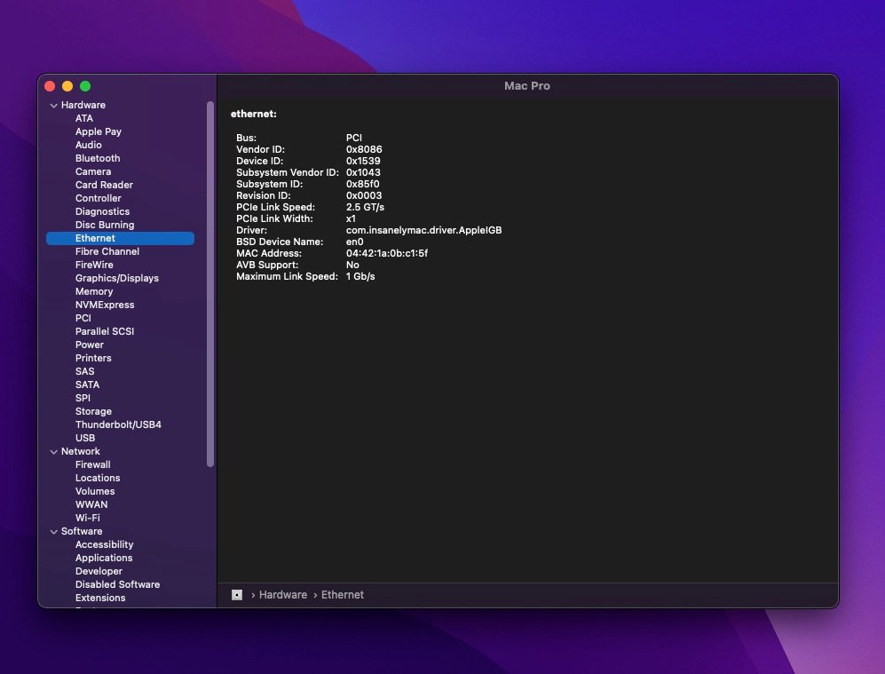

ich habe alle Anweisungen von Aluveitie versucht umzusetzen. Mit meiner erstellten EFI MacPro7.1 habe ich Monterey 12.0.1 installieren können, Audio läuft nun auch, nur bekomme ich die am Motherboard montierte LAN Karte Intel I211AT nicht zum laufen. SmallTreeIntel82576.kext habe ich dafür bei der Installation genommen. Unter GitHub habe ich gelesen, dass es bei Monterey manchmal auch sinnvoll ist den RealtekRTL8111.kext zu nehmen, doch auch nach dem hinzufügen in der Config.plist und aktivieren (YES) lief es nicht (steht jetzt auf NO). Grundsätzlich sehe ich unter Ethernet die LANKarte nur bekomme ich keine Verbindung (weder DHCP noch Manual), aber eigentlich sollte im oberen Bereich eine Zeile mit den Eigenschaften stehen und unter PCI ist auch nichts..
Vielleicht sieht Jemand von Euch einen Fehler, der mir nicht aufgefallen ist. EFI im Anhang.
Bin für jeden Input Dankbar!

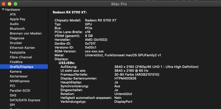

nach einigen Tagen der Enttäuschung habe ich seit Heute Nacht meinen Hacki zum laufen gebracht, hier die Infos:
EFI iMacPro1.1 mit Radeon (vom 28.10.) und agdpmod=pikera boootargument und Catalina 10.15.1
Hardware:
- Gigabyte Z390 Designare Bios F7
- HyperX Predator 32GB RAM (HX432C16PB3K2/32) mit XMP Profil 1
- I9-9900k ohne OC (3,6GHz)
- SATA SSD Seagate Barracuda
- NZXT X62 Kraken
- NZXT H510
- Gigabyte Radeon RX 5700 XT Gaming OC 8GD
- Samsung U32J59 4K Display über Displayport
- ASUS USB-BT400 Bluetooth 4.0 Adapter
Beim Installieren mit iMac19.1 ging garnichts, nach wechsel auf iMacPro1.1 hatte sich zumindest wie bei den anderen ein Bildschrim mit Verzerrungen gezeigt und die Maus blieb immer ein großes Viereck ohne Funktion. Danach platze mir der Kragen und ich nam aus meinem alten Hacki die RX 580 und habe so Catalina instaliert. Erst nachdem ich EFI auf SSD instaliert habe und dann neu booten wollte, habe ich vorher wieder die Grafikkarte gegen die RX 5700 XT gewechselt und neu gestartet. Nach dem Startvorgang hat Catalina die Grafikkarte automatisch erkannt.
Alles läuft nun ganz okay, nur bemerke ich, dass nach den Ruhezustand des Monitors (nach 15 Min Energiesparen) der Monitor nicht mehr angeht und ich den PC kalt ausschalten muß und wieder neu booten. Habt ihr da eine Idee?
