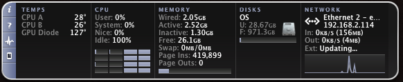

Hier die Dateianhänge und iStat Screenshot (Readout?).

Aber meine gebraucht erworbene Vega64 liquid wird in iStat Pro konstant bei 127 Grad angezeigt und bringt entsprechend bescheidene Werte (Referenz Valley war 5XXX, ich Messe 8XX).
