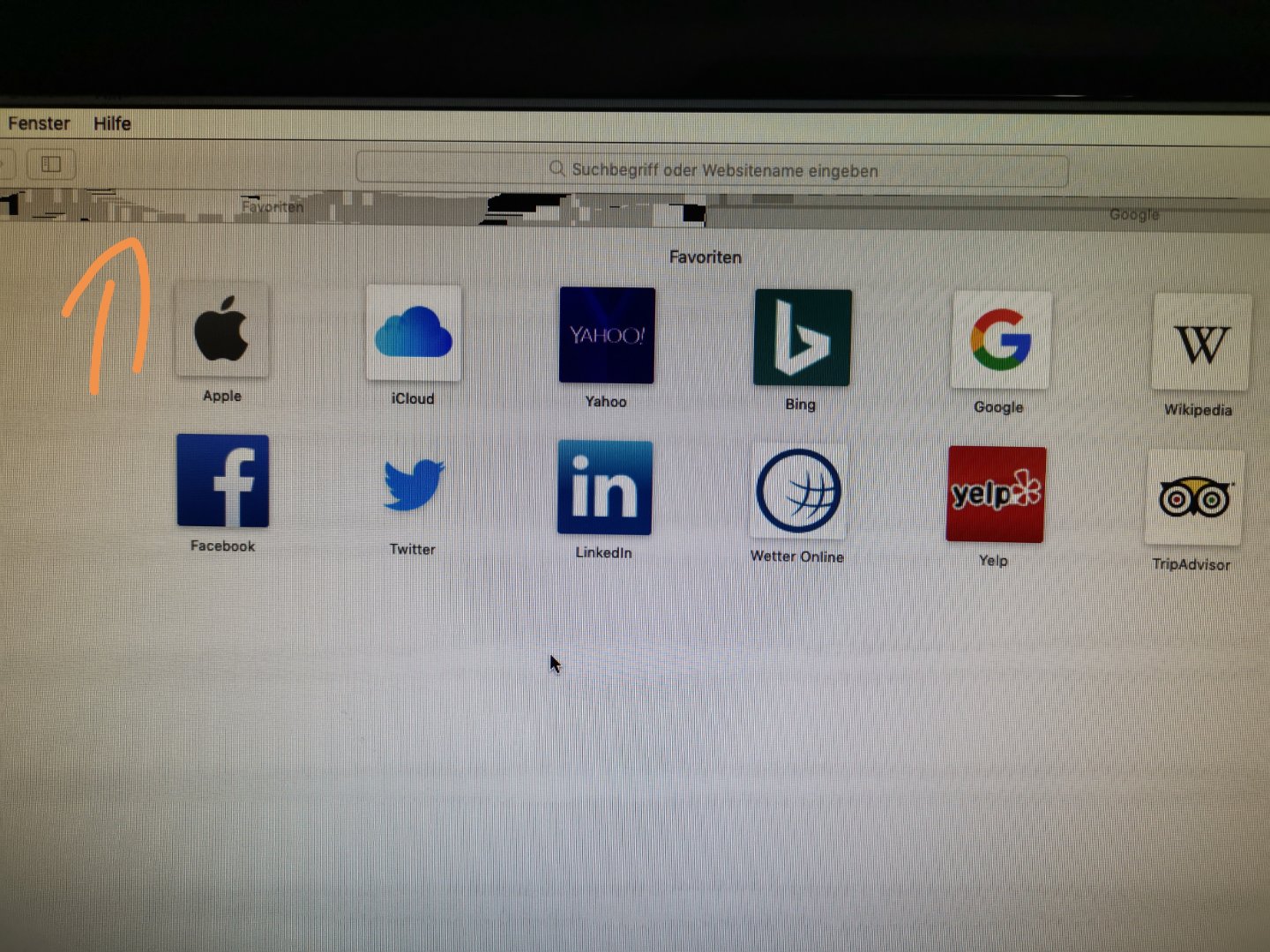

Hallo
Bräuchte Mal Hilfe bei meinem Macintosh.
Unzwar wenn ich nachdem im MacOS im clover Menu gestartet habe startet es ganz normal bis sich auf einmal alle USB Ports abschalten und ich dann maus und Tastatur nicht mehr benutzen kann.
Hoffe hier kann jemand helfen.
Danke schonmal!
MacOs Mojave 10.14.4
Hardware :
i7-6700
GTX 1050 Ti
Asus H110M-K D3 Mainboard
