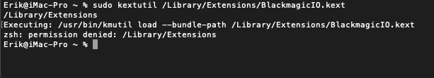

    Update:
    Habs versucht.
    Nach insgesamt 4 Neustarts inkl. zwei Sicherheitsfreugaben und Firmware Update der Karte war dann beim zweiten Terminal Befehl Schluss:
    Hab leider keine Ahnung woran es liegen könnte. Ein Rechteproblem?
    Update 2:
    Es läuft trotzdem!! Juchuu!!!
    :danke:
    Die von tewede gezeigten Extension sind wohl auch ohne den Befehl im richtigen Ordner gelandet.
    Ihr seid Schätzchen!
    Ich arbeite bereits seit über einem Jahr "nur" mit dem Video Clean Feed von Resolve.
    Das ist zwar generell genauso gut, kostet tatsächlich aber mehr Resourcen, ich musste SwitchResX kaufen/nutzen und die Verlässlichkeit fürs Grading ist bei der Decklink einfach höher. Ich dachte eigentlich schon an einen Defekt des PCI-Slots und wollte mir schon ein neues MoBo kaufen.
