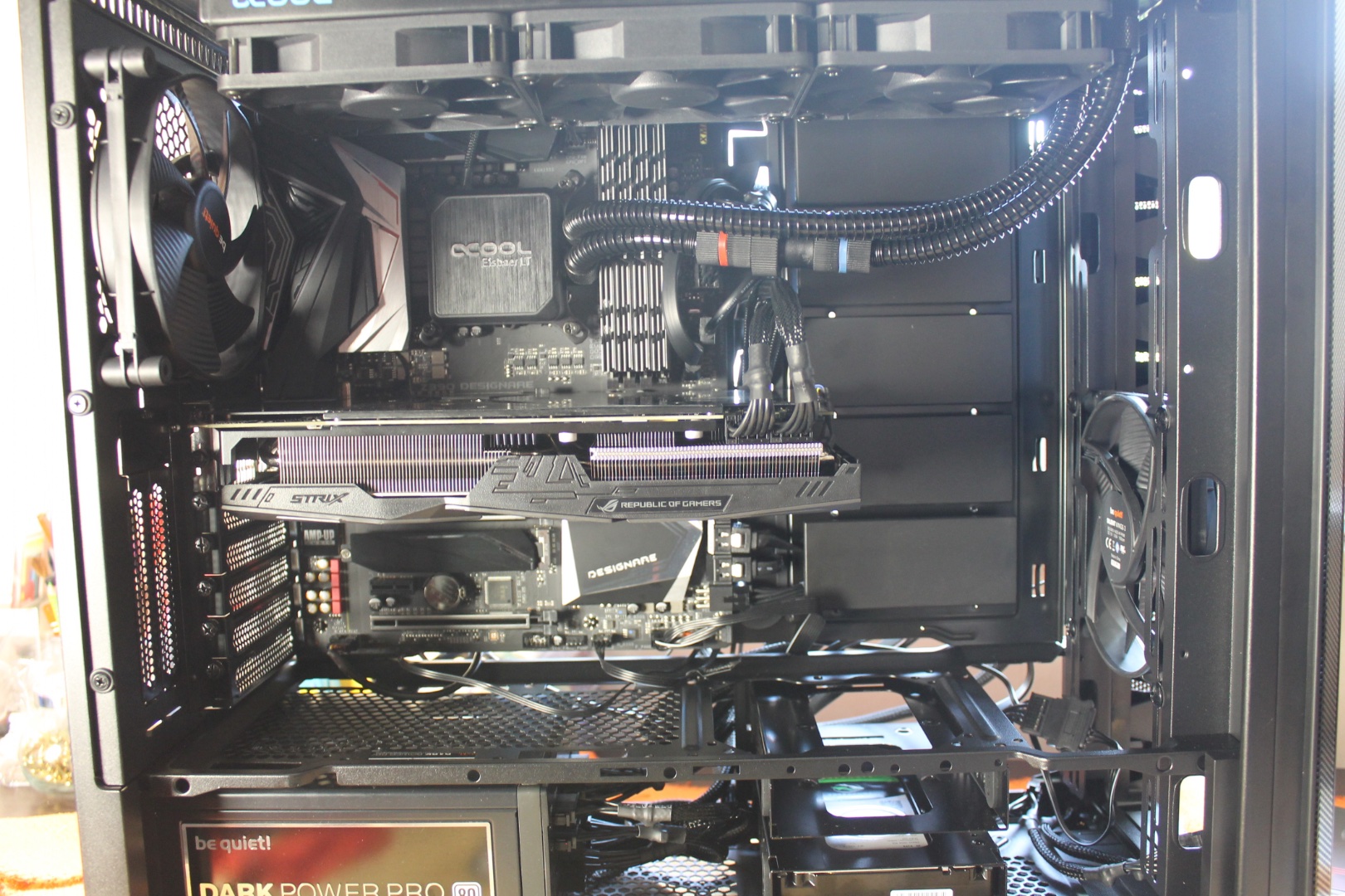

    Frage zur Belüftung:
    Würdet ihr mir vorne noch einen zweiten Lüfter empfehlen?
    Platz wäre genug.
    Verbaut sind BeQuiet Silent Wings 3 140/1600pm je einer vorne und einer hinten. Oben habe ich die Eisbaer LT360.

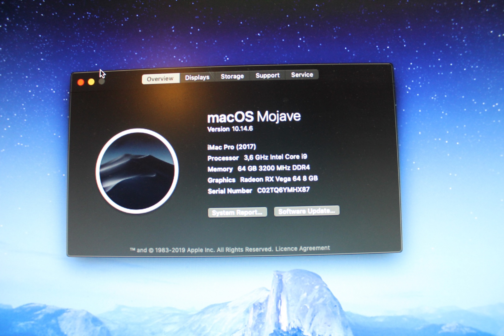

    Edit 2:
    Finally it works !!!!
    Ich muss sagen, für mich als Neuling war der Zusammenbau des Rechners jetzt zeitaufwendiger als das Installieren von Mojave.
    Ich habe ca. 8 Stunden Rechner gebaut und ca. 3 Stunden installiert.
    Dank der Files (Bios und EFI) von JimSalabim war das Installieren ein Kinderspiel. Ging alles ohne auch nur einen Fehler flüssig durch.
    Alle Komponenten wurden erkannt und funktionieren. Ich bin richtig happy.
    Vielen Dank
