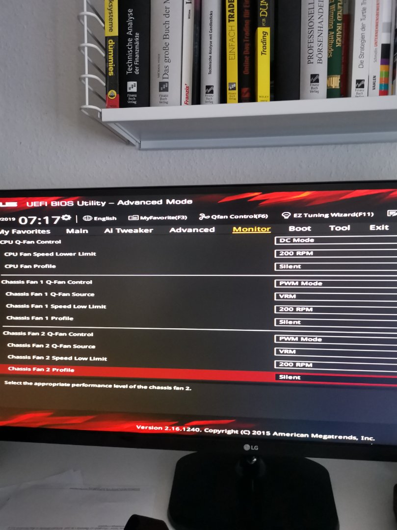

Wenn die Gehäuselüfter alle 3 pin Lüfter sind passt das so .Du solltest aber mal nach der Temperatur quelle schauen die sollte nicht unbedingt von der VRM abhängen. Ich würde ehr CPU oder Mainboard nehmen.

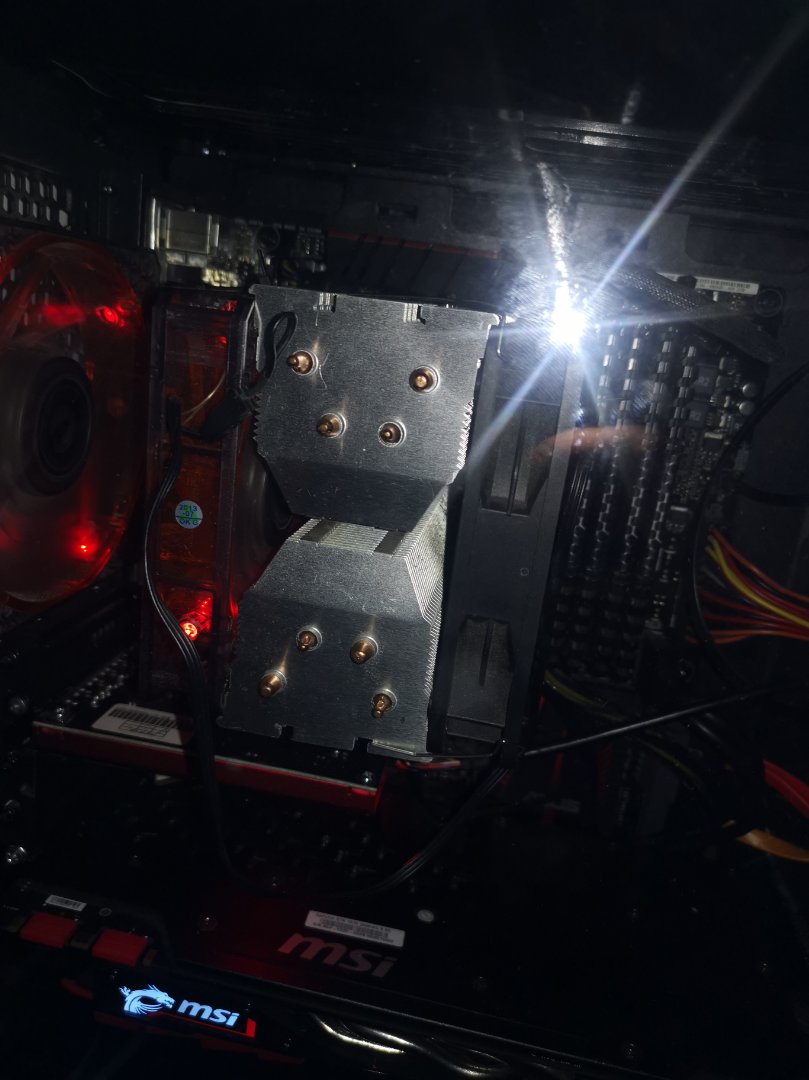

Welchen CPU Kühler verwendest du denn?
Den genauen Hersteller kenn ich nicht, werde aber ein Bild hochladen.
Im PWM Mode bleibt die Drehzahl immer gleich egal ob ich auf silent stelle oder nicht.
Ich habe jetzt einen Benchmark Test mit Cinebench durchgeführt und die Temperatur mit Fanny App beobachtet.
Maximal Temp. war 60 °C.
bubiwutha habe die die Gehäuselüfter nun auf DC umgestellt. Den CPU Lüfter habe ich auch bei DC gelassen, da er ansonsten zu laut wird im PWM mode. Es sind sowieso 2 Lüfter am CPU Kühlkörper montiert... Wäre das nicht ausreichend?

Probiere gerade einiges durch aber leider bleibt der Pegel gleich. Das Handbuch versteh ich nicht so ganz um ehrlich zu sein.... Sogar auch bei Windows war der Pegel immer konstant laut. Vlt. Hab ich die Lüfter falsch gesteckt?
Gibt es die möglichkeit die Gehäuselüfter zu regeln, bei mir laufe alle auf Hochtouren. Ich nutze High Sierra.
