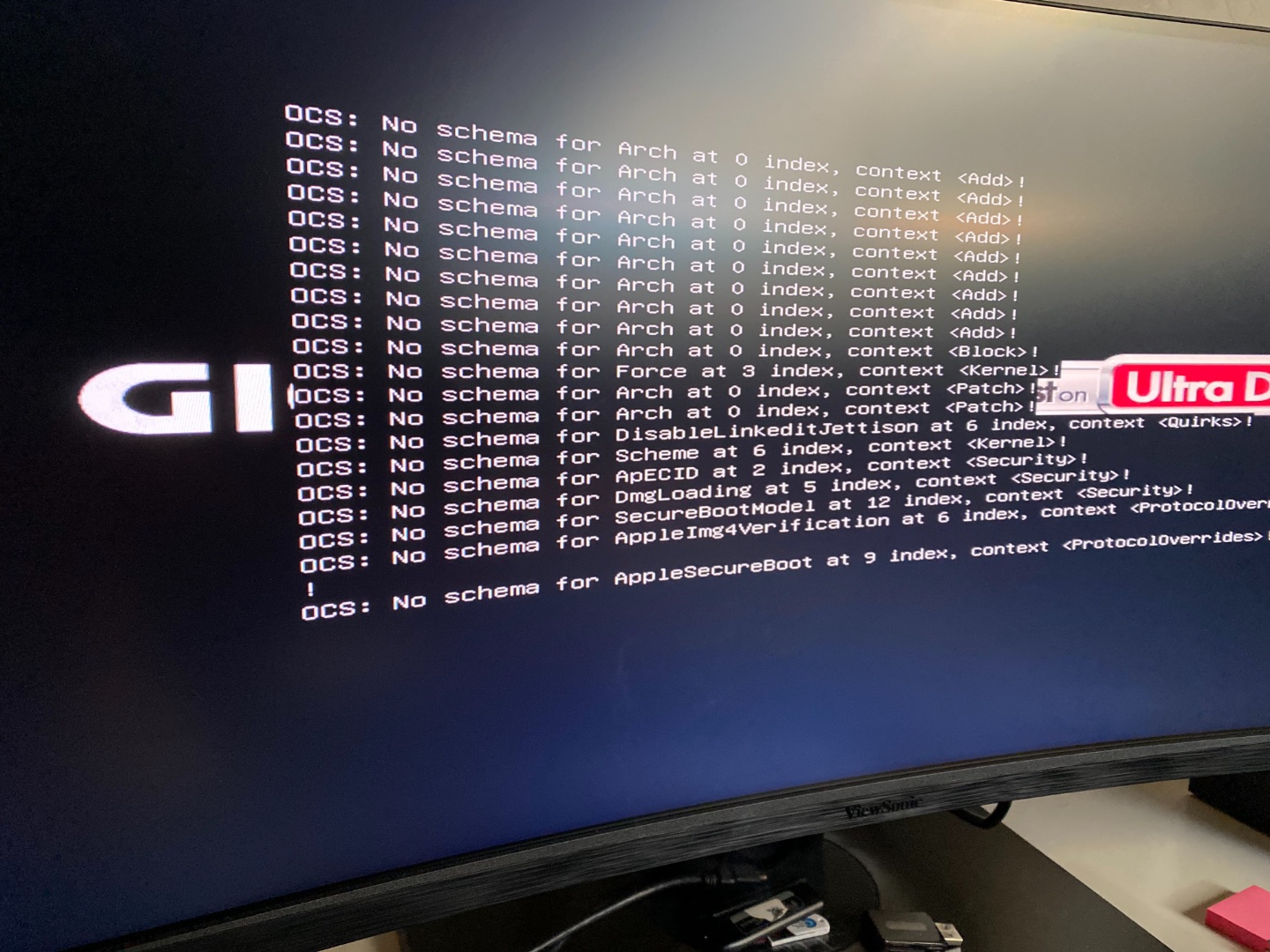

    JimSalabim ich habe gerade deine neue Version (19.1 + Radeon) ausprobiert und dabei wie immer nur meine MLB Serial usw. übertragen. Leider bekomme ich jetzt die Meldungen und keinen grafischen Picker mehr angezeigt. Wenn ich auf 0.6.0 zurück wechsle sind die Meldungen weg und der Picker ist grafisch.
    Ich stehe leider gerade etwas auf dem Schlauch wo ich ansetzen könnte...

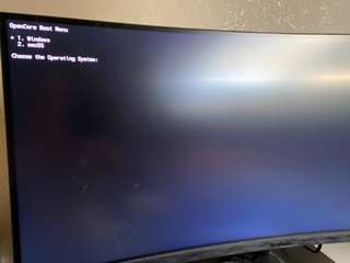

    PineApple ich würde erst eine M2 SSD montieren und dann Windows installieren. Anschließend diese M2 ausbauen und die für macOS installieren (nicht weil man es muss, aber ist sicherer). Wenn macOS drauf ist kannst du die Windows M2 wieder montierten und im BIOS einfach die macOS M2 als Standard auswählen. Bei mir hat dann der Opencore Picker immer Windows als standard Startvolume ausgewählt, dies lässt sich ändern wenn du über die Suche unter macOS Startvolume suchst und dort macOS definierst.

    PineApple ich habe das gleiche Setup als Dualboot. Ich empfehle dringend zwei unterschiedliche Platten, eine zusätzliche M.2 SSD kostet ja nichts mehr. Eigentlich ist es dann egal welches System du zuerst installierst, ich würde aber immer die Systemplatte des anderen Systems abstecken beim installieren. Ich habe mit Windows 10 begonnen und damit gleich mein Overclocking eingestellt. Dann habe ich macOS installiert und dann die Windows SSD wieder eingesteckt. Seither boote ich Windows nur noch über das OC Menü.
    Mit dem Setup konnte ich bereits mehrfach über TimeMaschine (NAS) wiederherstellen ohne dann eine Platte auszubauen.
    Ich kann dir auch nur die Fenvi FV-T919 empfehlen! Da ich Front USB 3 und C habe benötige ich keinen zusätzlichen hub. Die Onboard W-LAN Karte habe ich drin gelassen, einzig unter Windows muss man beachten das nur 1x Bluetooth geht und man einen Controller deaktivieren muss (ich habe den Onboard unter Systemgrräte deaktiviert).

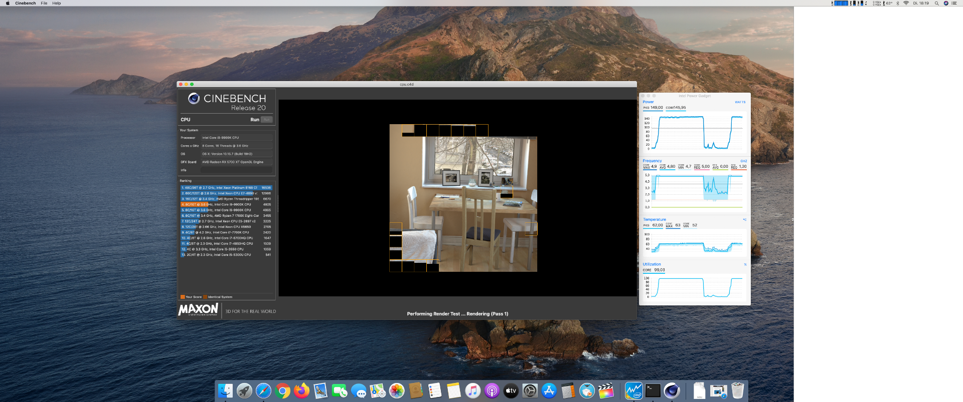

    Naja ich hatte ausnahmsweise mit meinem 9900K vor einem Monat wirklich Glück > er läuft @5Ghz mir 28 Grad im Idle und 64-68 Grad bei 5x Cinebench nacheinander mit einer günstigen Artic Liquid Freezer 2.
