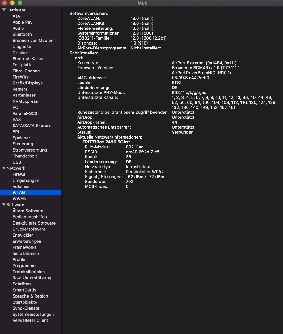

    So habe nun die Wlan Karte Fenfi FV-T919
    Die Karte scheint auch zu funktionieren.
    • Airdrop Geht!
    • Bluetooth Verbindung mit iPad macht er ganz kurz, trennt dann aber direkt wieder
    • Sidecar leider nicht, sehe das iPad Pro nicht einmal als Auswahl.
